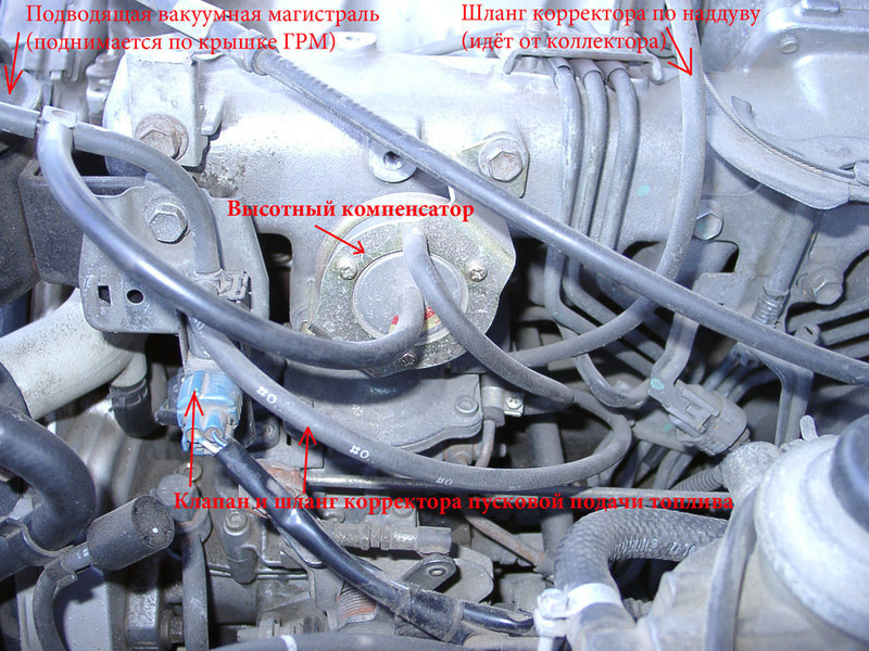

Давление наддува берется из первой дюралевой секции коллектора, которая сразу за турбиной (после резинового патрубка). Эта трубка идёт на боченок-фильтр. Отсоединяем, подсоединяем к тройнику, и разводим: 1. на корректор по наддуву (самый верхний штуцер на ТНВД) 2. на датчик аварийного давления наддува (на прошлой странице есть его фотка).

2. Второй шланг идёт на систему ЕГР. Отключаем её резиновый шланг от стальной трубки, и заводим на фланец высотного компенсатора на корректоре наддува ТНВД (в разрыве должен стоять сам компенсатор, но на наших высотах можно обойтись без него).
Как думаешь, на сколько критично, без высотного компенсатора, поездить недельку по горам Грузии ( макс. высота 2-2,5 т.м.)?

Думаю, что не критично. А если будет очень сильно копить (что врядли) - просто отключи вакуумную трубку от фланца компенсатора, заглушив фланец и трубку. Либо просто пережми трубку, чтобы вакуум не шел туда. Это будет имитация работы компенсатора. Туда же можно поставить вакуумный электроклапан - ВКЛ-ВЫКЛ.

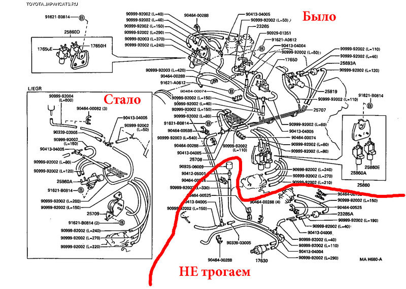

Можно. Я нашел фотки, которые делал в 2005 году у Димы, я думаю, что Дима не будет против, если я их выложу сюда. Дима мне тогда любезно подарил Японский коллектор и высотный компенсатор, которые я так и не поставил из-за долбаной аварийной сигнализации контроллера и нежелания "нарушать" работу системы. Дурак был - одно слово. В результате, запчасти перешели по наследству Антону (aka Aarnet), а высотный компенсатор скоро вернется мне обратно, так как Антон его устанавливать не стал :-)
Итак, прилагаю фотографию, на которой изображена ВСЯ верхняя вакуумная система в соответсвии с Японской схемой без ЕГР (каждый шланг подписан). Обратите внимание, что нижнюю систему мы не трогаем, она работает от отдельной подающей трубки и к нашему вопросу вообще не относится (там кондей и ГУР).
Фотографию того, как было, я вам уже не покажу, да и зачем это нужно, когда это у вас перед глазами?
Последовательность действий:
1. Вынимаем предохранитель ECU-B
2. Перекоммутируем вакуумные трубки в соответсвии с приложеной картинкой. Если нет высотного компенсатора, то вместо него идёт просто прямая магистраль на ТНВД. Как подсоединить датчик аварийного давления наддува и где он находится - описано выше по теме.
3. Отсоединяем все разъемы от клапанов, кроме датчика аварийного давления наддува. Изолируем и подвязываем разъемы штатной проводки. Демонтируем ненужные клапана, трубки, фильтрики, тройнички, органайзеры.
Получаем удовольствие от работы мотора в диапазоне 1000-2000 rpm.

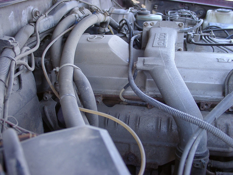

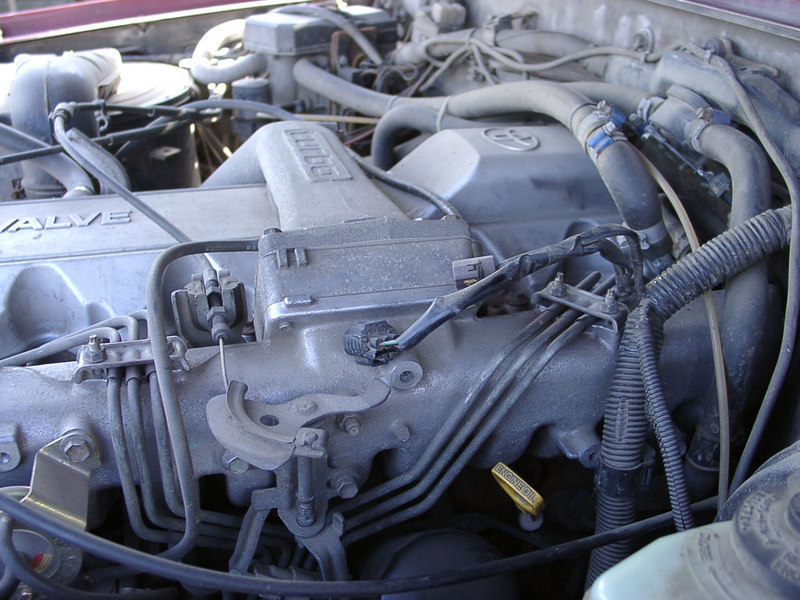

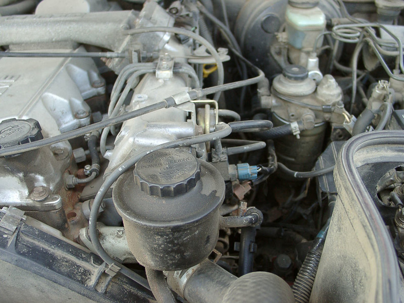

Еще фотки:
