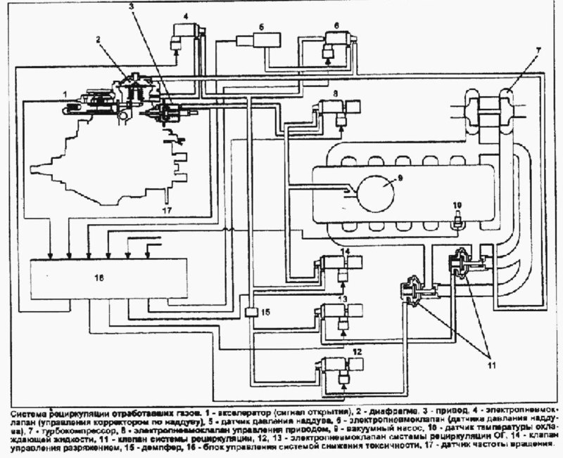

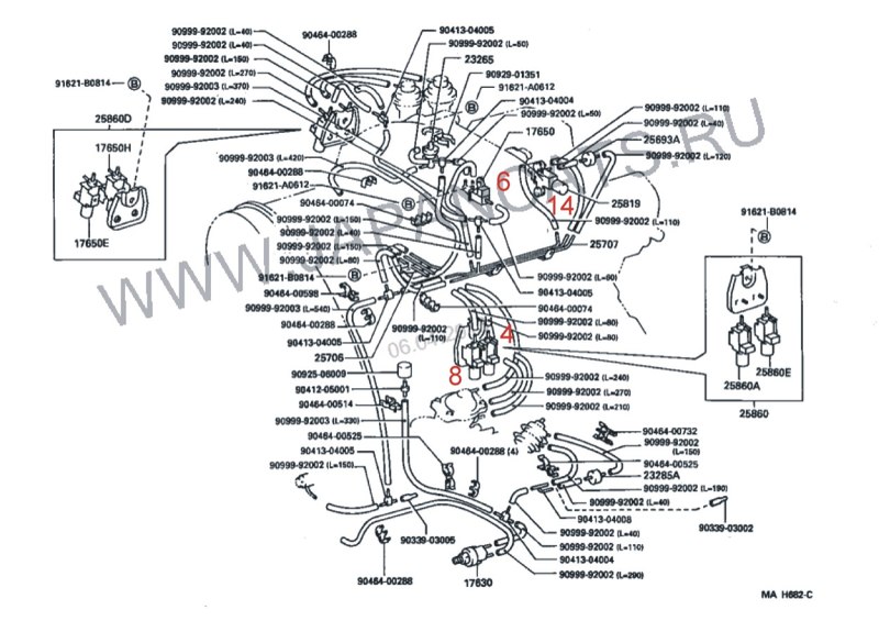

Посмотрел я матчасть и чёт меня сомненья взяли! Внизу две картинки - одна из мурзилки, другая с каталога. Вакуумом в нижней полости корректора ТНВД управляет клапан 4. Это отсечной клапан, т.е. он или включает, или выключает вакуум в нижнюю полость Никакое давление наддува туда не подается. Клапан 6 переключает датчик давления с вакуума на наддув, что нужно для контроллера. При одном режиме этот датчик измеряет наддув, при другом вакуум. Сигнал на клапан 4 поступает с контроллера. Если глянуть таблицу проверки напряжений контроллера (мурзилка), то этот клапан включается при 2000-4000 об/мин и при положении дросселя 20%, т.е. на низах и в середине. Таким образом, на низах вакуум и так добавляет усилие на диафрагму корректора, когда давление наддува не достигло максимума. Но на верхах эта вакуумная коррекция отключается. Если переключить вакуум напрямую, то на верхах и наддув давит диафрагму вниз, и вакуум туда же тащит. Причем, у вакуума вроде нет стабилизации, т.е. чем больше оборотов, тем больше вакуума. А шток диафрагмы дополнительно увеличивает подачу топлива. Таким образом, на верхах будет бесполезный пережор топлива. Если ссылаться на японскую схему вакуума, то не забываем, что ТНВД они настраивают не как для Европы. В принципе, если все клапана и датчики работают нормально, то и тяга должна быть нормальная. На истину не претендую, ИМХО.
Вот это датчик аварийного давления наддува,если да то у меня к нему вообще не подходят трубки.Хотя внизу сосок есть
Да, это он. Почему не подходят - кто то уже ковырялся...
Не знаю,правильно я понял или нет(просьба сильно не пинать)
Да. всё правильно.
Вот здесь вопрос?????????????
Это вакуумный регулятор. Убирать.

@@С_Ч,
Ты как всегда в сомнениях, и как обычно всё неправильно трактуешь. Клапан 90910-12160 (4) перед ТНВД это вкл-выкл - верно - последний барьер перед ТНВД. Но всё основное и интересное происходит до него. Элементарная схема - надо просто внимательно на неё посмотреть. Давление надува подмешивается клапаном (смесителем) 90910-12156 (6), и ты описываешь абсолютно неверно то, как он работает. На датчик давления наддува подается всегда только наддув. Мерить вакуум нет никакого смысла :laugh: В наиболее обедненных режимах клапан 14 отключает вакуум, а клапан 6 подает в магистраль давление наддува, которое затем попадает на ТНВД через клапан 4. Величина вакуума регулируется регулятором 25819-17010 (14) (он так и называется в каталоге - VALVE ASSY, VACUUM REGULATING). И только после этих устройств вакуум попадает на последний клапан 90910-12160 (4). Проследи всю цепь на машине - это проще. Надеюсь, дальше ты сам разберешься.
И это тоже не верно. На верхах не будет никакого пережера, так как давление наддува на порядок превосходит вакуум. Основная работа вакуума внизу и на переходах. Как только турбина выходит на расчетный режим (после 1800-2000), давление наддува выполняет максимальную работу на диафрагме корректора. Вакуум при это не играет уже никакой роли. Это проверенно имперически - с увеличением оборотв выше 2000-2200, движек ведет себя так же, как и раньше. Никакого переобогащения, черноты и.т.п. так же не замеченно.

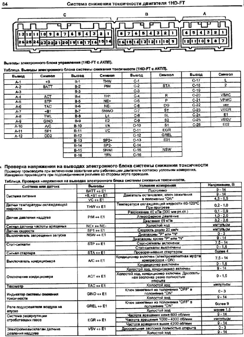

  • Машина: TLC-80 1HD-FT
Вот картинка с напряжениями контроллера, строка - Датчик давления наддува.

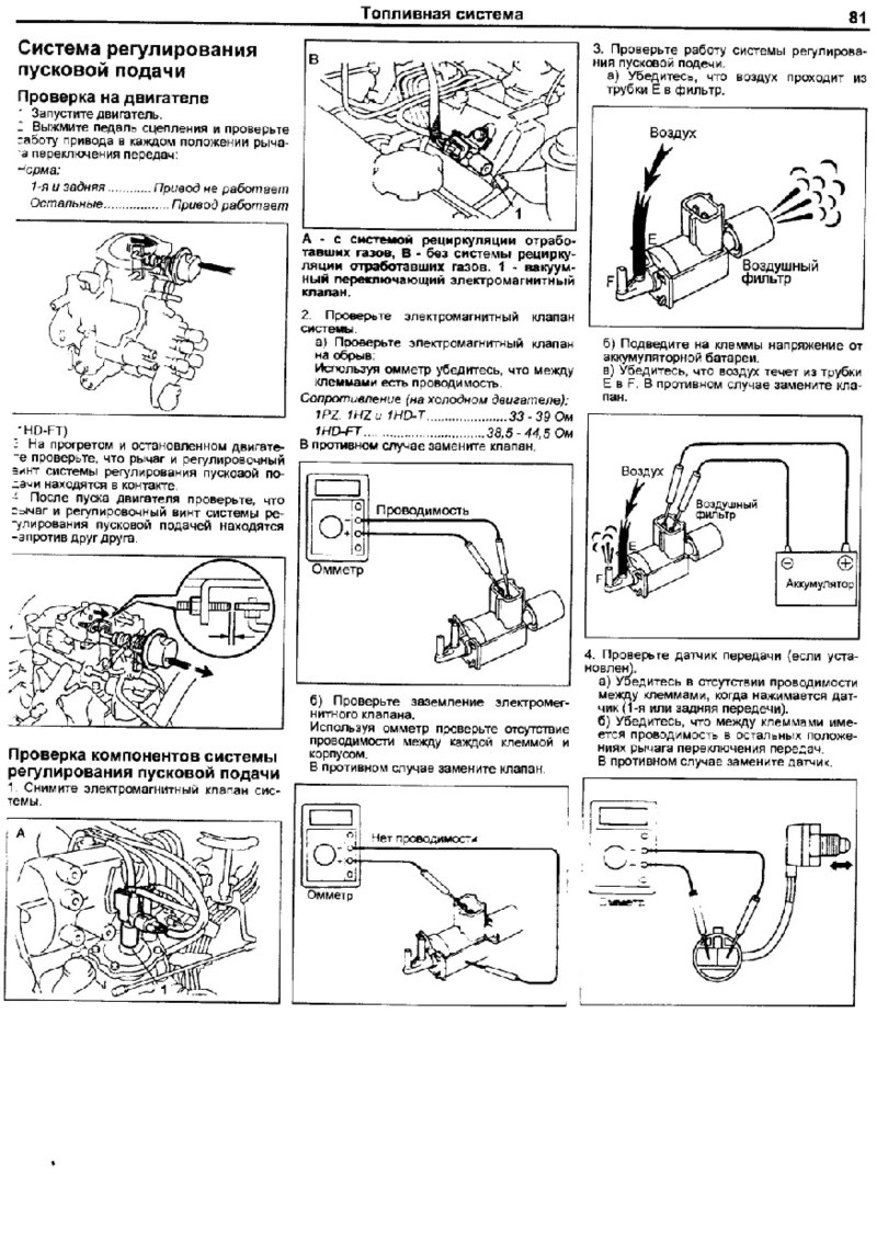

А вот картинка как клапан работает. А сомневаюсь я потому, что всю жизнь системами управления занимаюсь. Но я не утверждаю, что однозначно прав.
Судя по строчке - твоя версия верна, и датчик мерит вакуум тоже (подтверждает это и слишком большое количество проводов, подходящих к датчику). Про подачу давения наддува в ту магистраль - это моя версия, технически по схеме она вполне реальна (для еще большего уменьшения коррекции по наддуву). Но видимо я слишком далеко зашел в рассуждениях, и клапан (6) просто переключает вакуум и давление на датчик (хотя может он и то и другое делает). Спасибо, что поправил и за дополнительную инфоромацию. НО! Этот нюанс не имеет принципиального отношения к нашему вопросу. Вакуум полюбому регулируется устройством 14, и только потом попадает на переключатель №4. ЕГР уменьшает вакуум, вплоть до его выключения, что негативно сказывается на подачи топлива на низких оборотах. Основной диапазон, который подвержен влиянию был сразу указан - 1000-2000. Двигатель душится - это экологическая примочка. Японская схема работает гораздо лучше - проверенно. Поэтому все эти долбаные клапана и регуляторы просто нахрен демонтируются. Если нет желания - я никого не заставляю переделывать. Кстати, сегодня померил расход - остался таким же.
P.S. Не понял к чему картинка из мурзилки в сообщении 67? Это описание и проверка обычного клапана ВКЛ-ВЫКЛ №4. Как он работает ни у кого небыло никаких сомнений - он тоже идёт на помойку (или в загажник для будущих инсталляций).

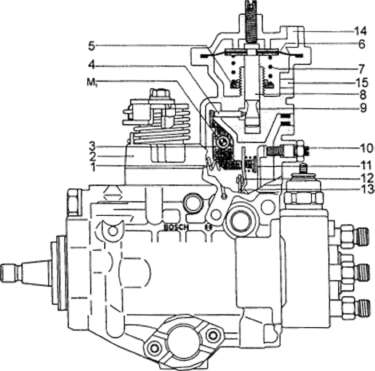

Рис. 27. Схема корректора по давлению наддува: 1 - рабочая пружина регулятора; 2 - крышка регулятора; 3 - рычаг-упор корректора: 4 - стержень: 5 регулировочная гайка; 6 - мембрана; 7 - пружина: 8 -шток; 9 - управляющий конус; 10 регулировочный винт максимальной подачи; 11 - регулировочный рычаг; 12 - силовой рычаг; 13 - пусковой рычаг. М1 - ось поворота рычага 3; 14 - штуцер давления наддува: 15 - отверстие для соединения с атмосферой
