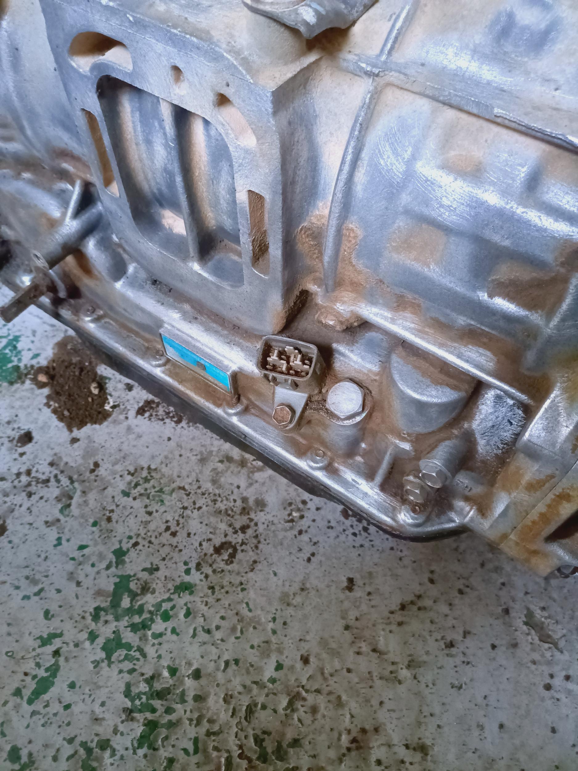

    Чтото смущает штекер, который как будто для управления соленоидами
    У меня есть еще одна раздатка, вроде как с 80 снималась. Но это не точно

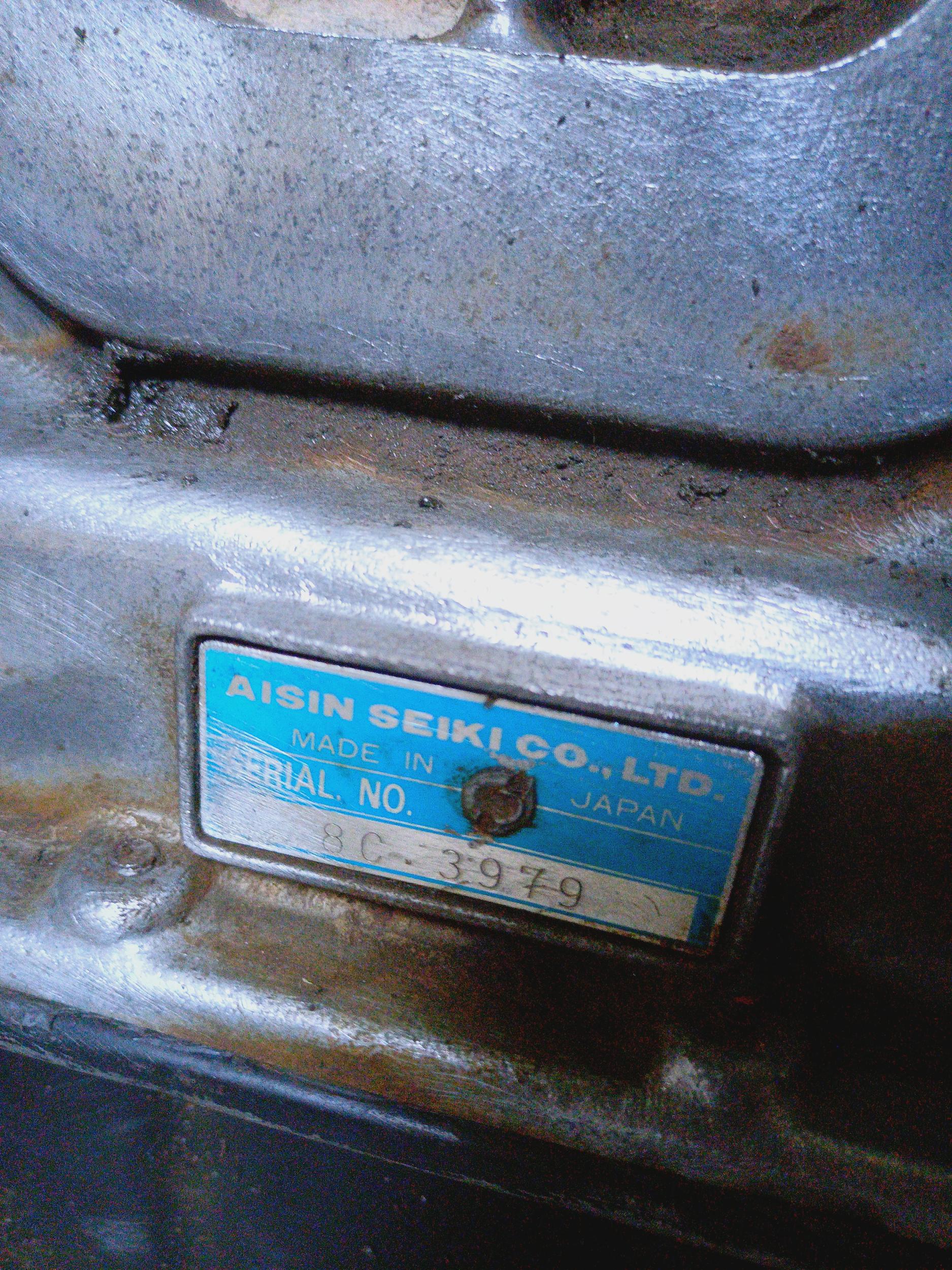

    Как идентифицировать коробку можно ?
    • Откуда: Санкт-Петербург, Калининский район, ул. Вавиловых
    • Машина: TLK 80 VX 1992г 1HD-T АКПП HDJ81V-RNPEX
    43 минуты назад, djal сказал:

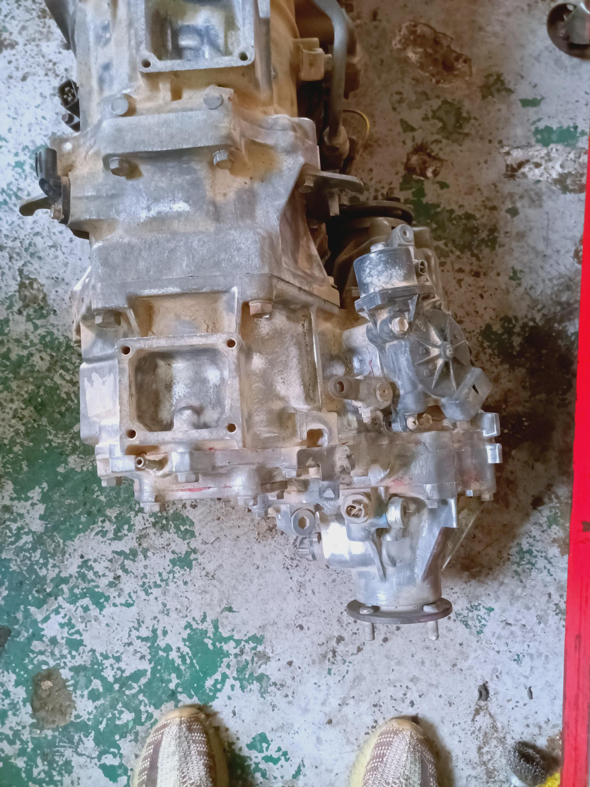

    На видео раздатка с вискомуфтой, значит АКПП должен быть A442F (с 95по97 ещё А343F ставили) с электронным управлением. На фото в предыдущем комментарии раздатка без вискомуфты, АКПП мог быть и "безмозглый" A440F или A442F. Но это если ничего не меняли и контрактный комплект у тебя в стоке.
    Посмотри этот сайт, там на Aisin ссылки есть, может что-то поточнее найдёшь  https://ru.abcdef.wiki/wiki/Toyota_A_transmission#A442F

    бублик решил отдать на реставрацию, выработка есть, сальник, фильтр тоже заказать хочу, фильтр я так понимаю тоже показатель модели, как скину фото выложу, может станет еще понятней.
    на видео и фото один комплект

    10 минут назад, djal сказал:

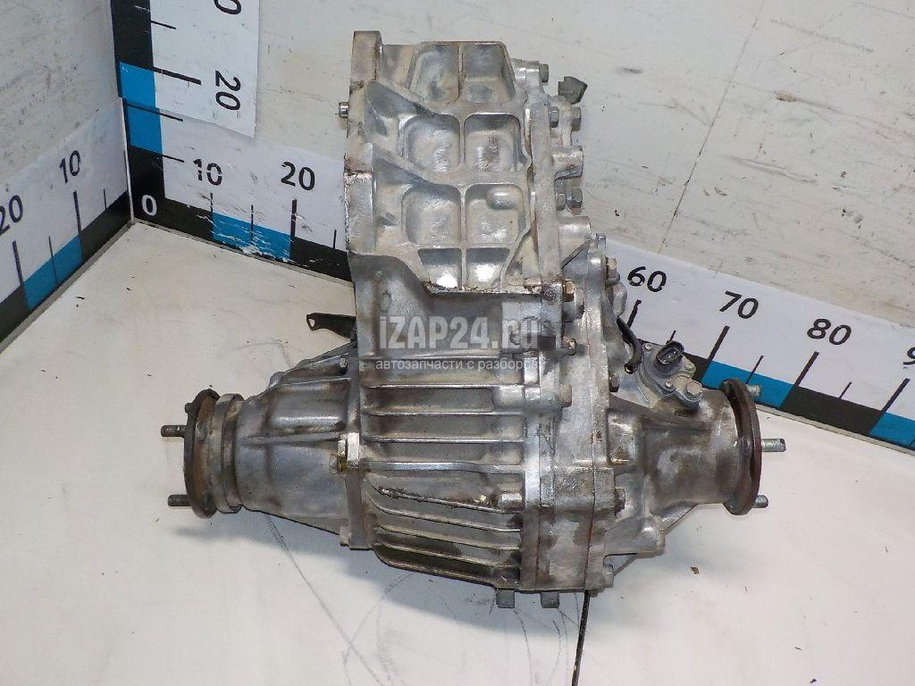

    Да, пересмотрел, похоже что без виски, на фото с виской сравни свою, ракурс не очень, хотя вроде бы задний выход длинный

    4 минуты назад, djal сказал:
    Я хз на что смотреть:)
    Здесь хорошо видно , с вискомуфтой у тебя, да тогда нужно искать блок управления
