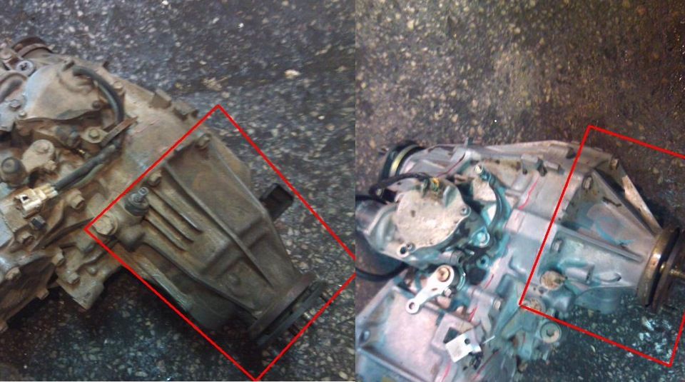

    Вотimage.thumb.png.e688a7f5a20ce5deffe40e18453afe53.png нашёл хорошее фото для определения с виской или нет, глянь
    • Откуда: Tashkent
    • Машина: TLC105
    То
    9 минут назад, Eugene63 сказал:
    Я так понимаю с лева - с виско ?
    5 минут назад, djal сказал:
    То
    Да

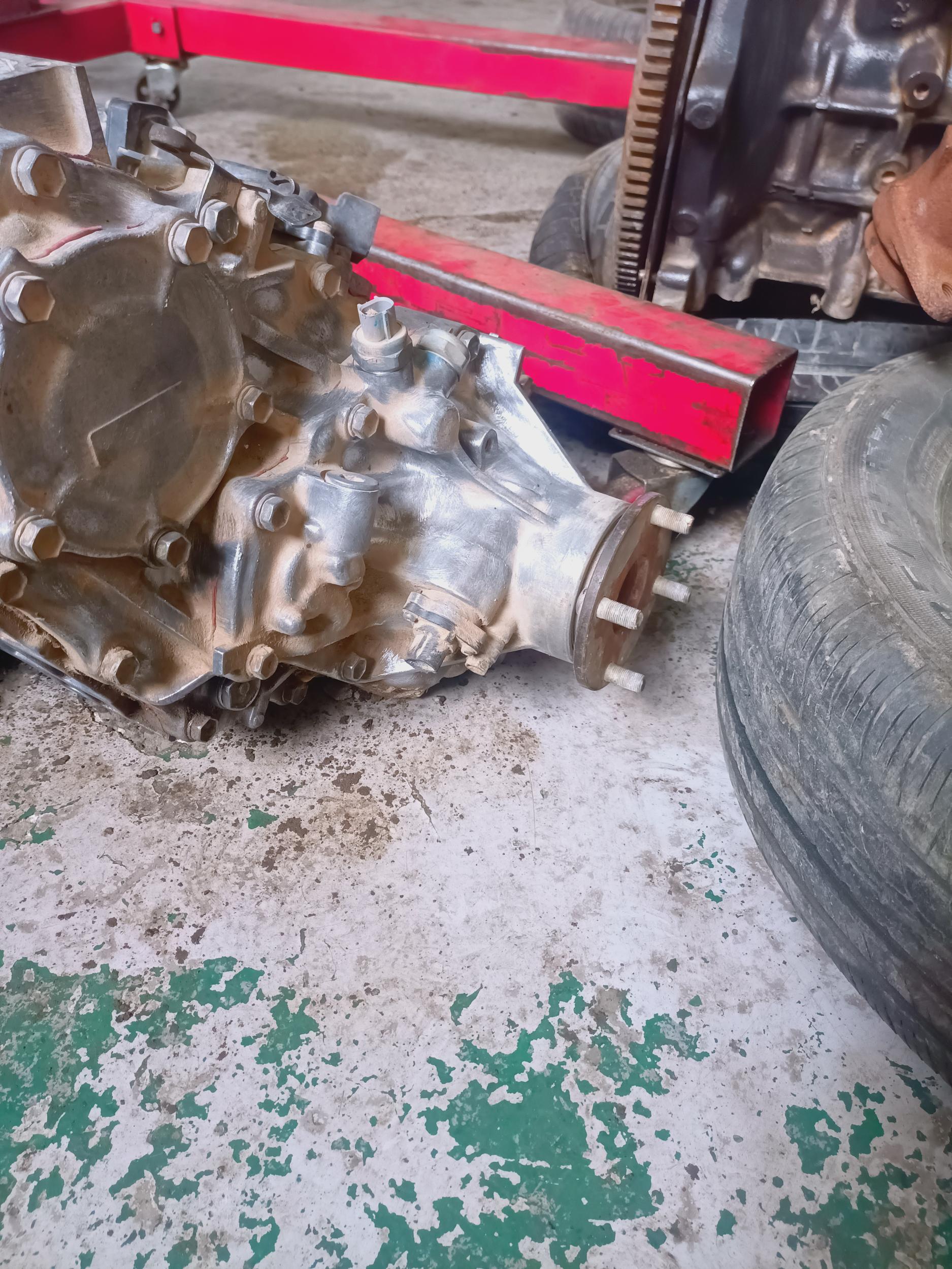

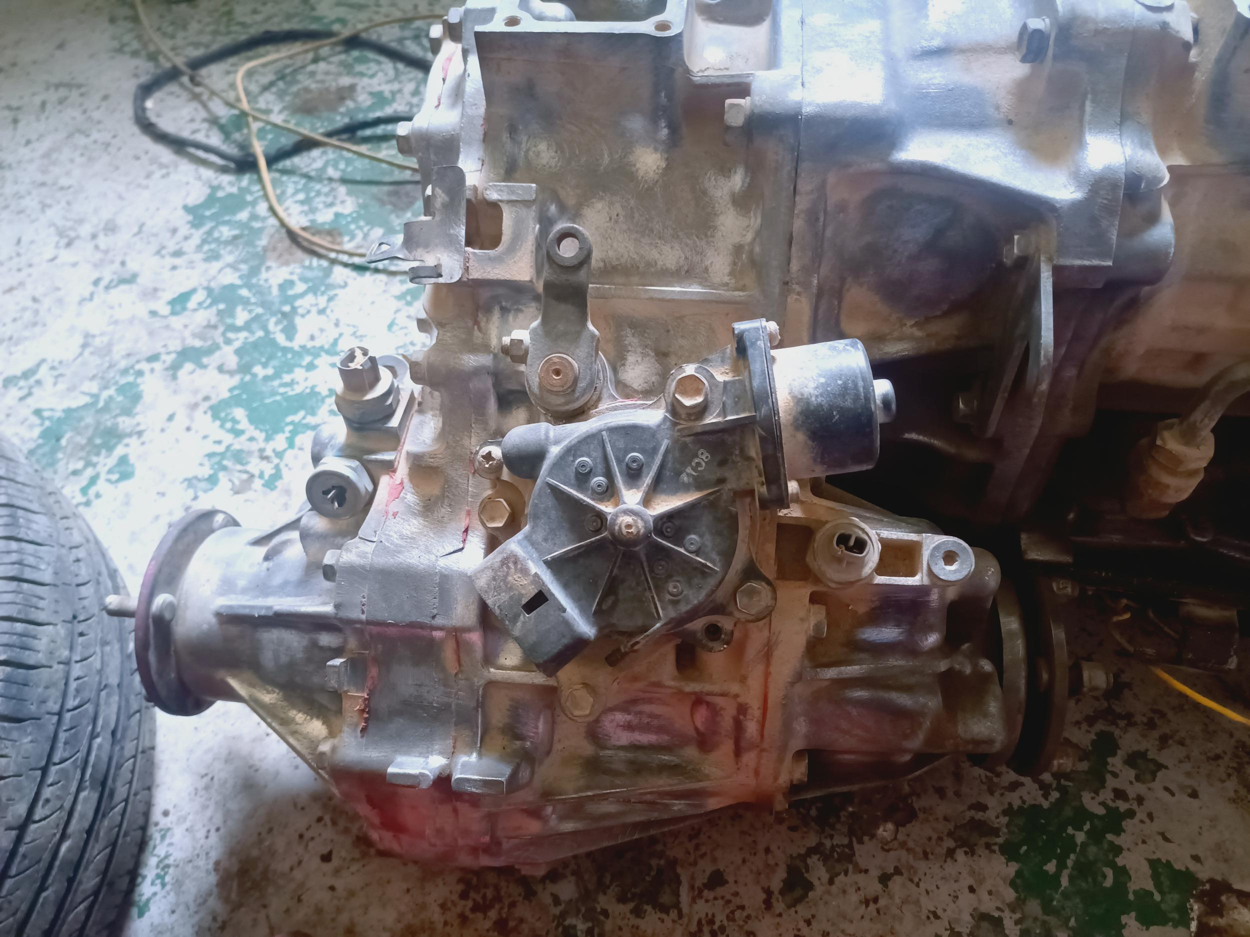

    • Машина: HDJ80, 91г.в.,VX, автомат, лебедь и локи

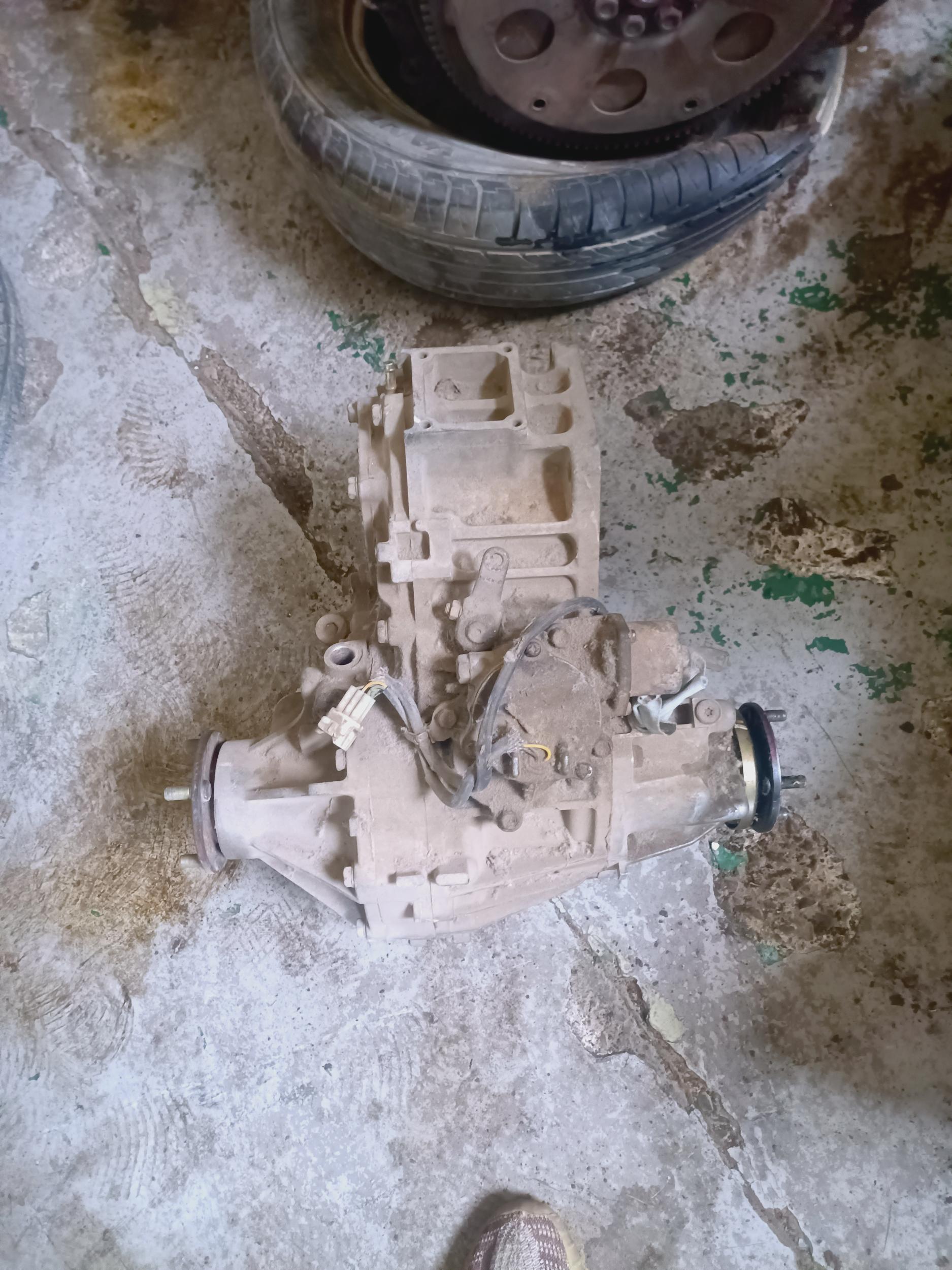

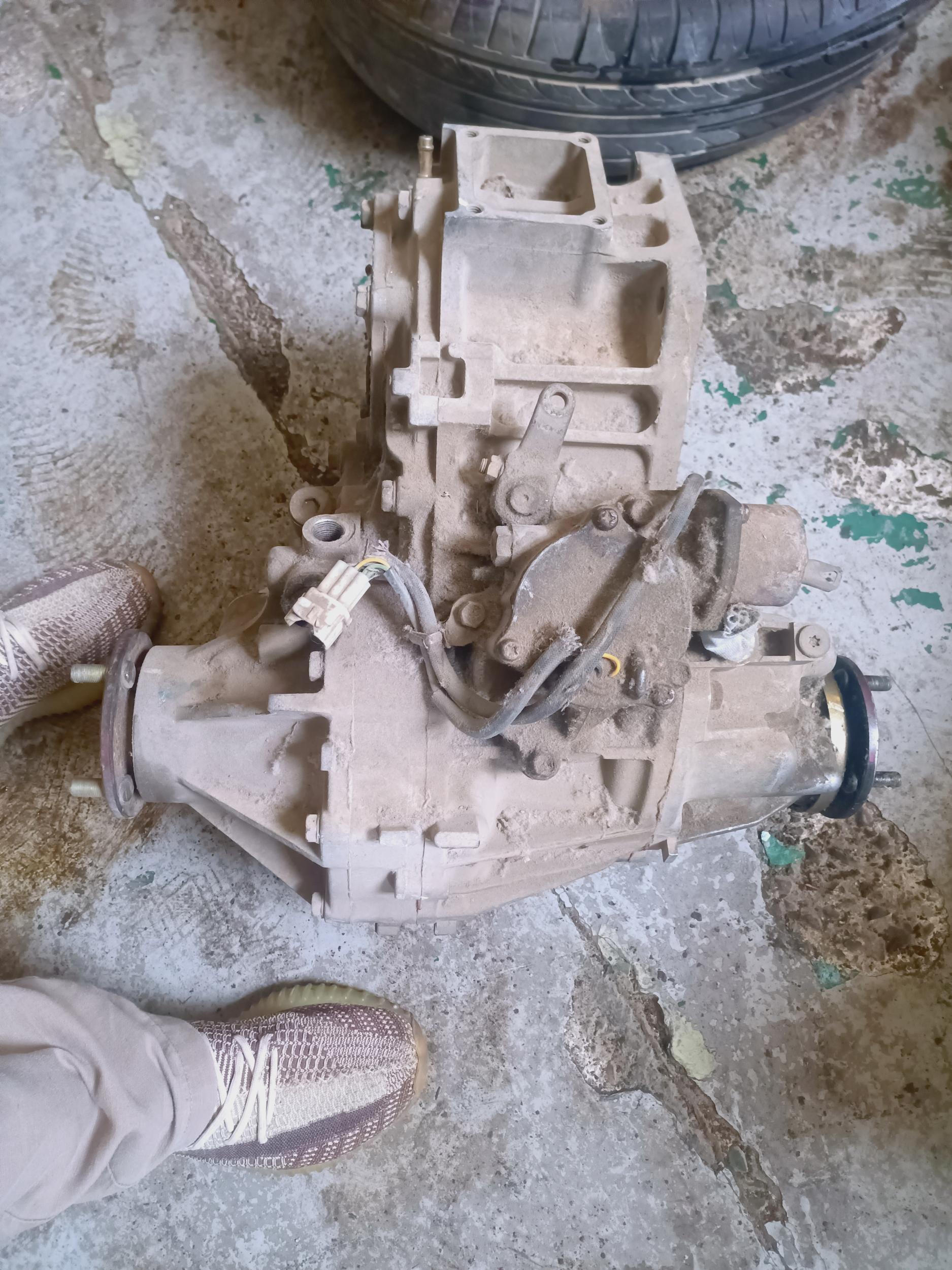

    37 минут назад, djal сказал:
    Я хз на что смотреть:)
    Обычная короткая раздатка без вискомуфты.
    • Откуда: Северный Казахстан
    • Машина: велосипед
    @djal на твоём фото раздатка без виски.

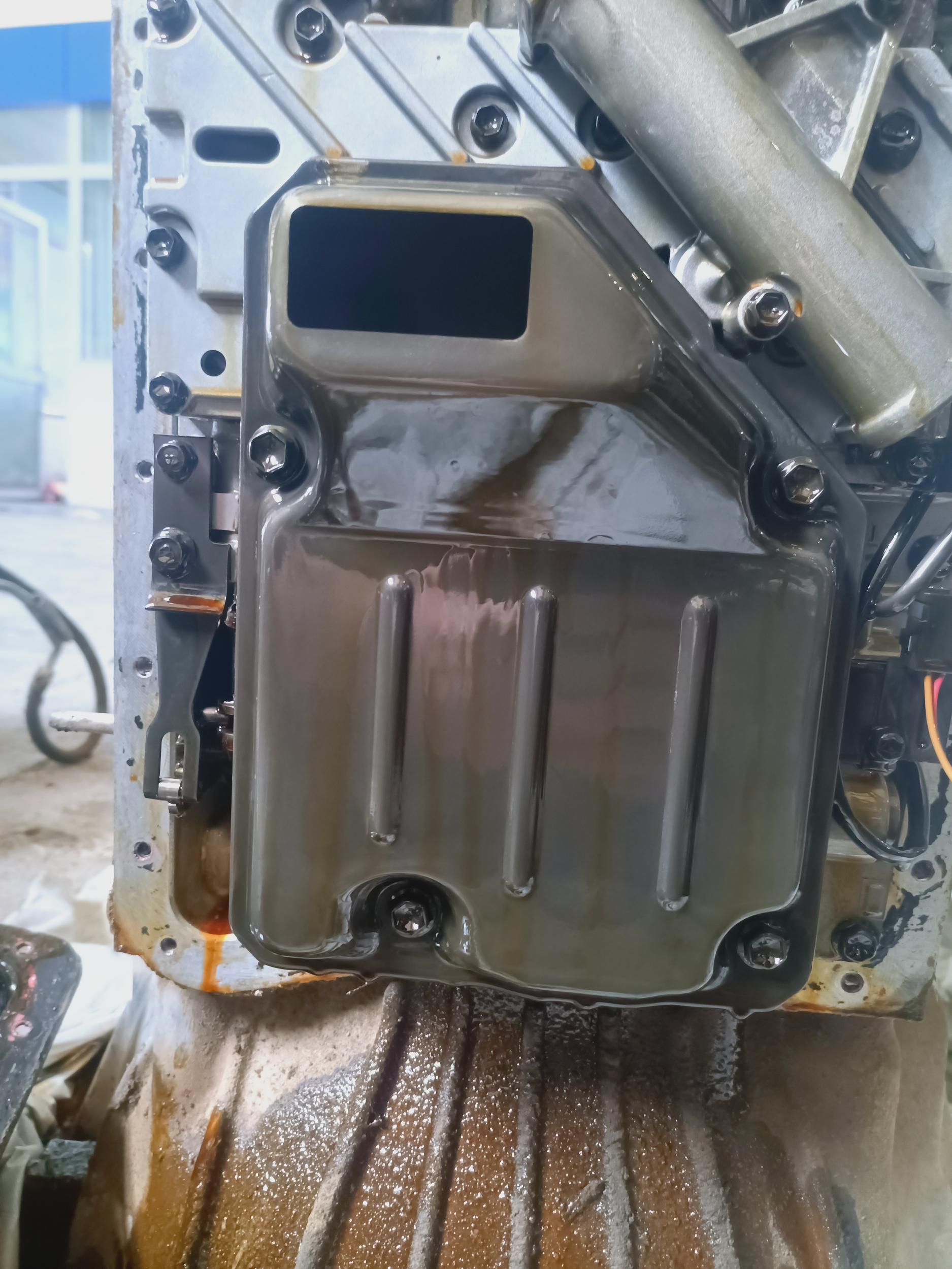

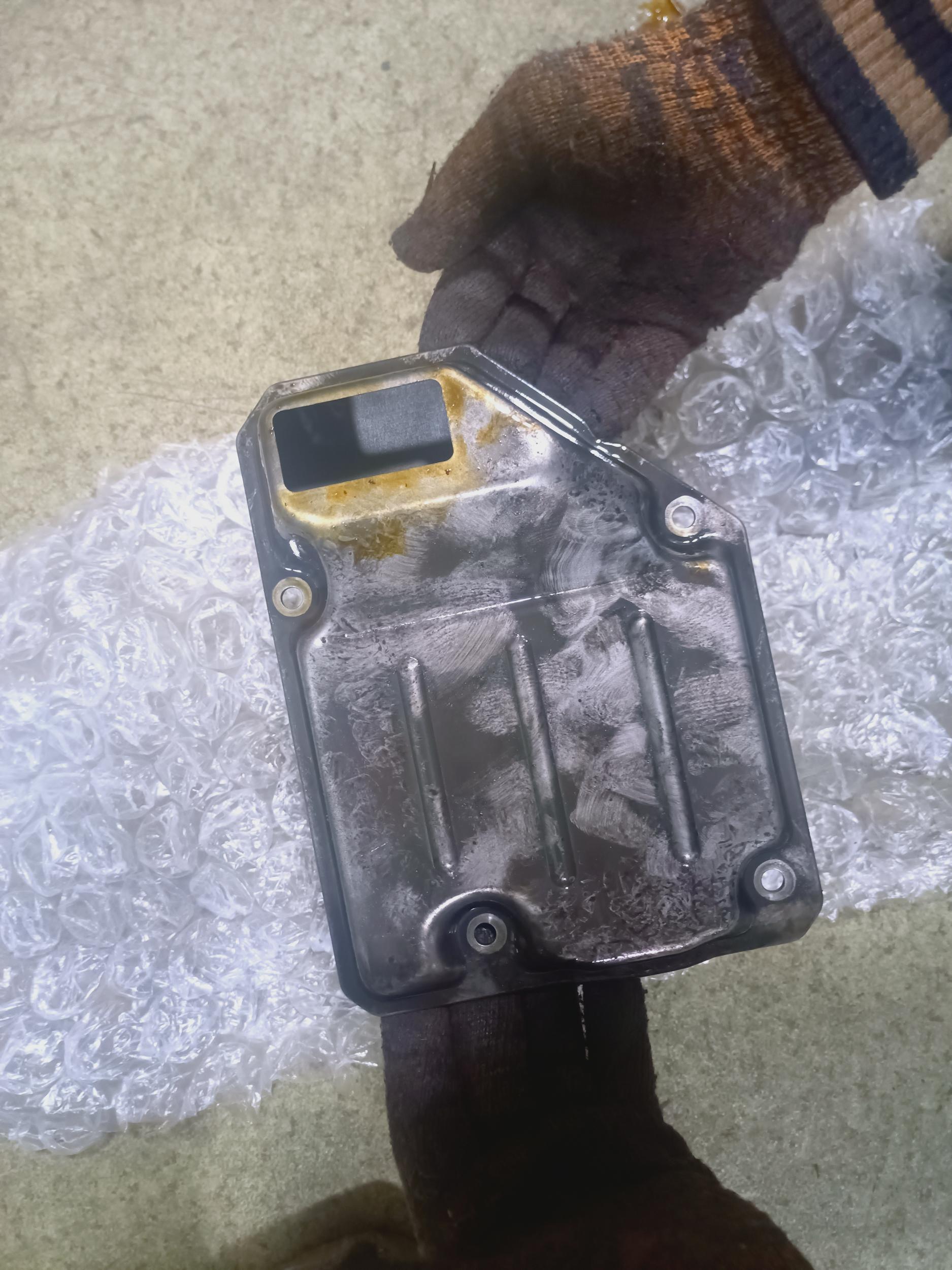

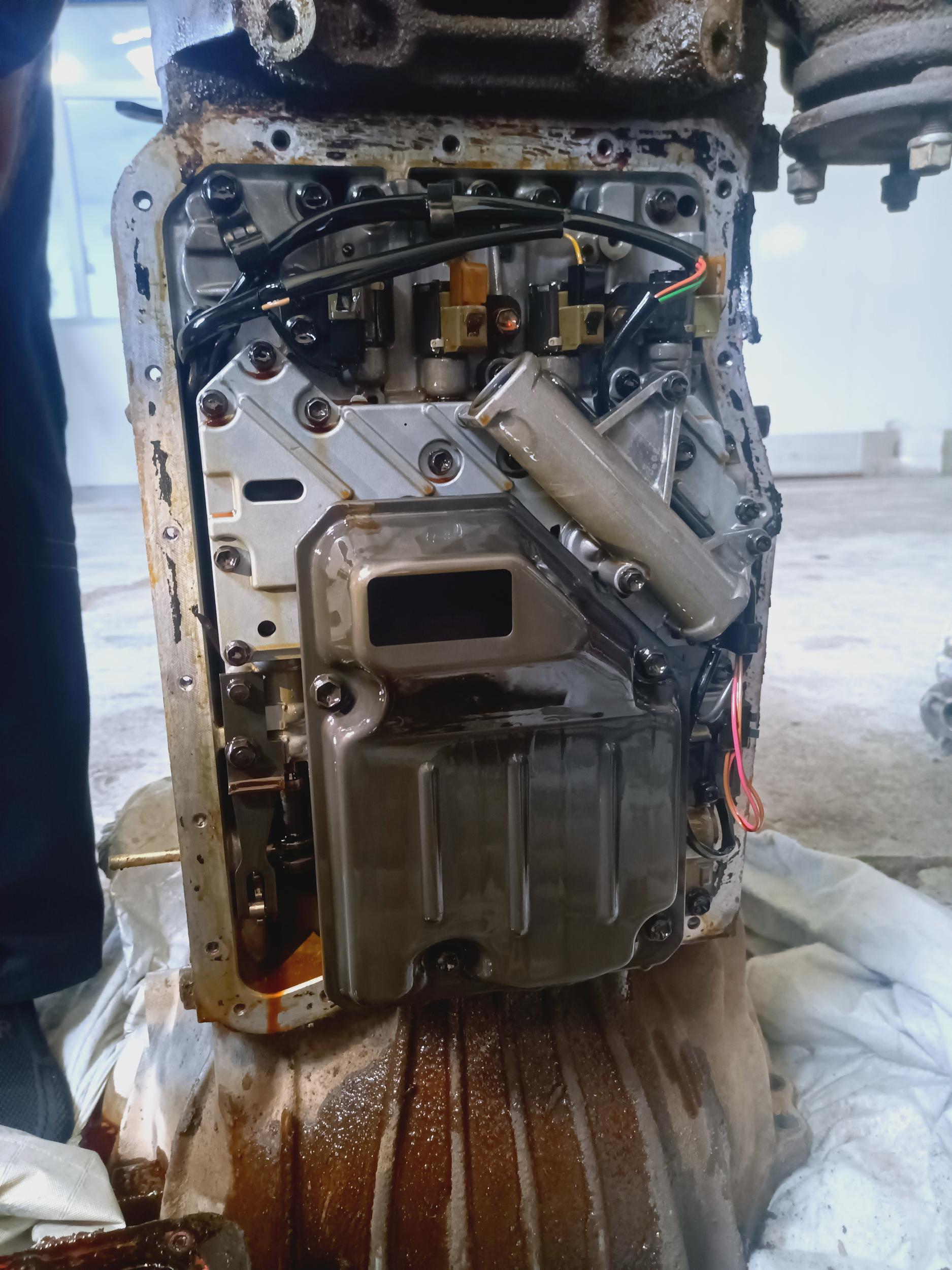

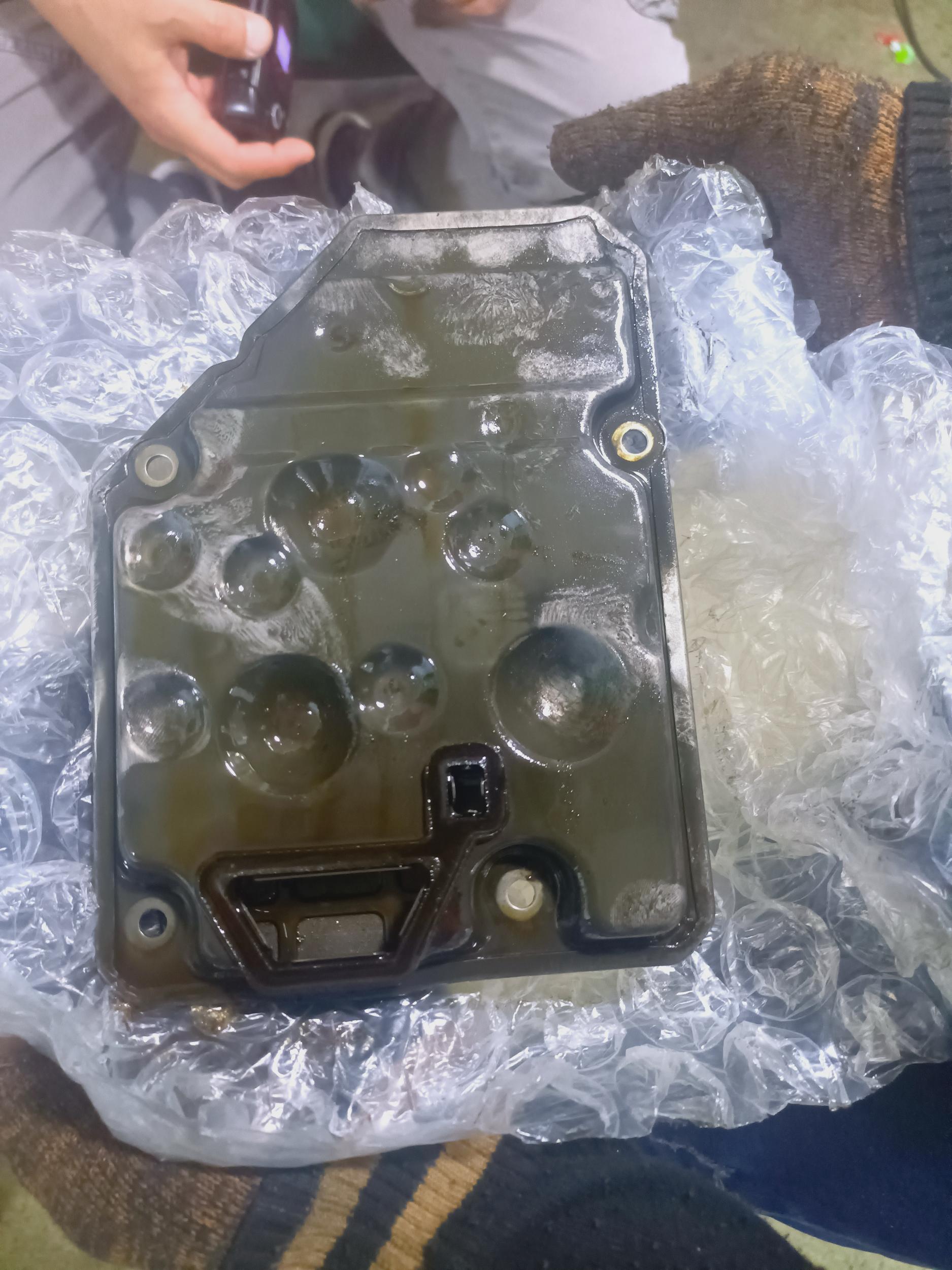

    Фильтр железный, капельки воды в масле :(, решил раскидать посмотреть. Бублик тоже на рестоврацию.
    С этими фото больше понимания что ща коробка и какой блок управления брать ?
    8 минут назад, djal сказал:
    Такой фильтр, это без вискомуфты.

    1 час назад, Eugene63 сказал:
    Здесь хорошо видно , с вискомуфтой у тебя
    С какого перепуга то?
    32 минуты назад, LyamovINC сказал:
    Точно так.
    • Машина: велосипед
    Какое отношение фильтр акпп имеет к вискомуфте в раздатке?
    • Откуда: ........
    • Машина: TLC 80 HD FT 97
    При чем раздатка с МКПП коробки

    На этой фотке моторчик блокировки как у 100 - 105-ок.

    https://www.transakpp.ru/232/main/toyota/a440.html
    тут чтото про фильтр, но я не вкурил
    я так понял фильтр нужно снять полностью

    Тмпа закрытый фильтр

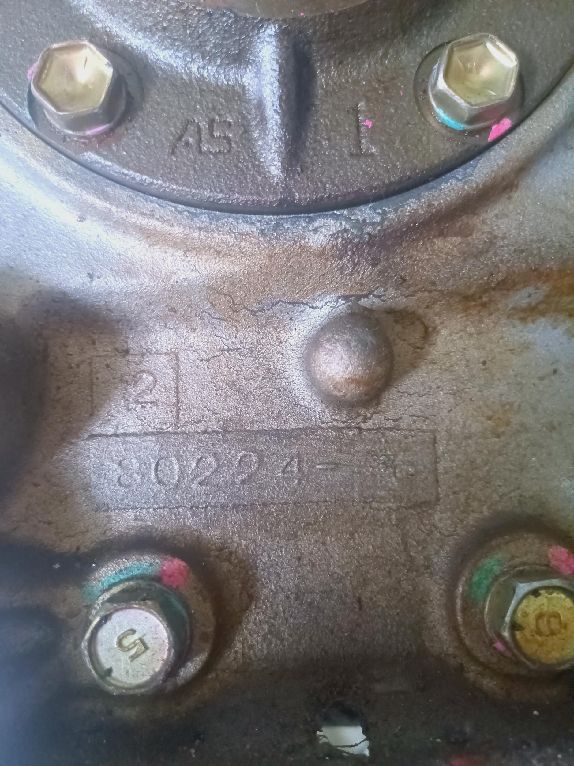

    По серийке никто не шарит?
    8C-3979 на форуме было ,типа 8 это год C - месяц (март).
    Круг сужается ?
    • Откуда: Tashkent
    • Машина: TLC105
    Вот такие цифры видны стали, после того как снял раздатку

    походу нет, найду схемы сначала , потом попробую понять по штекеру , не факт что это информативно будет, но пока не вижу решений других
    • Откуда: Tashkent
    • Машина: TLC105
    Я так понимаю тут должен был стоять датчик положения заслонки (педали)
