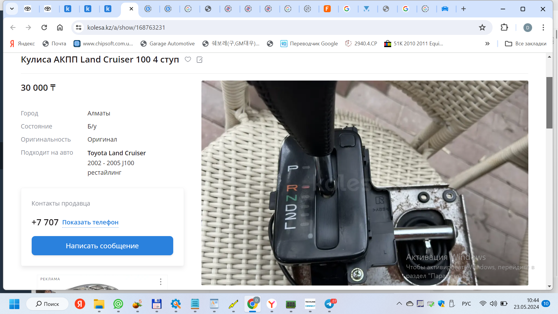

    мне такое подойдет?

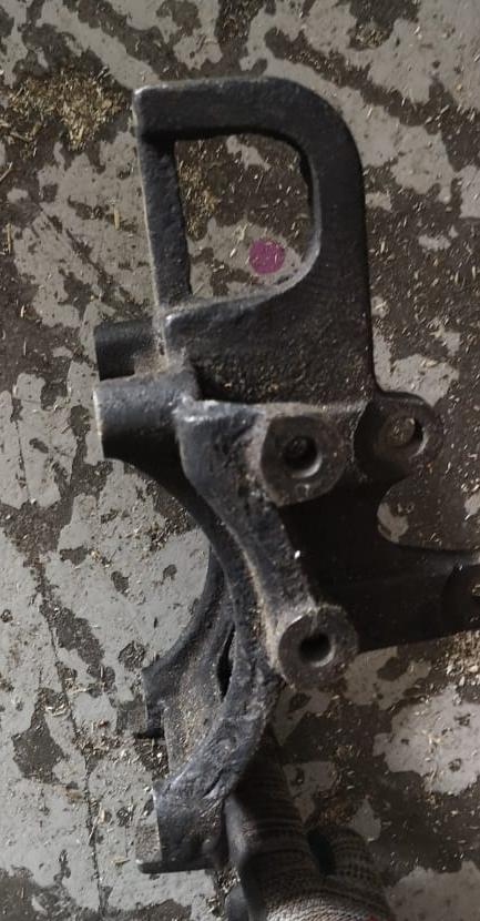

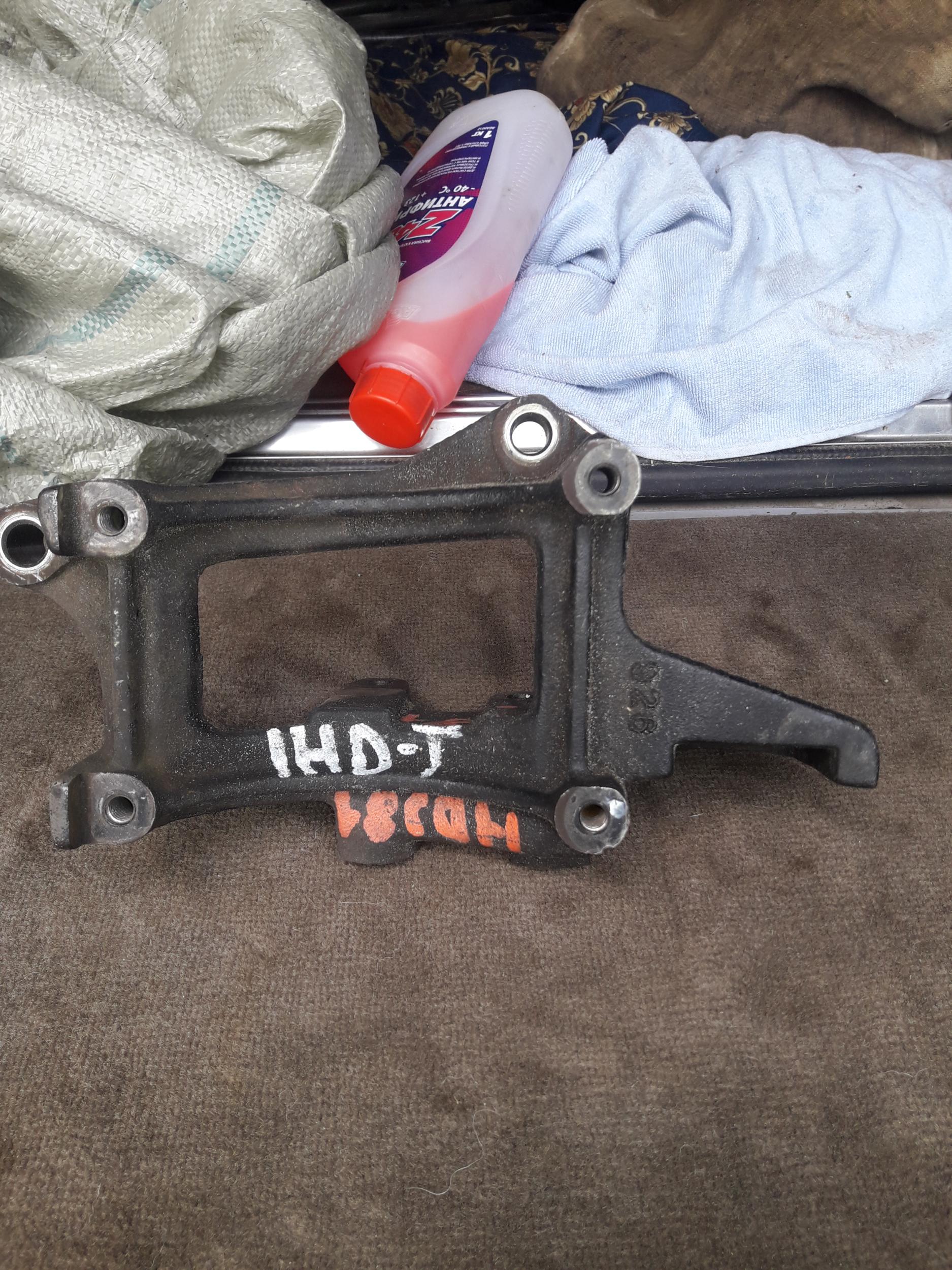

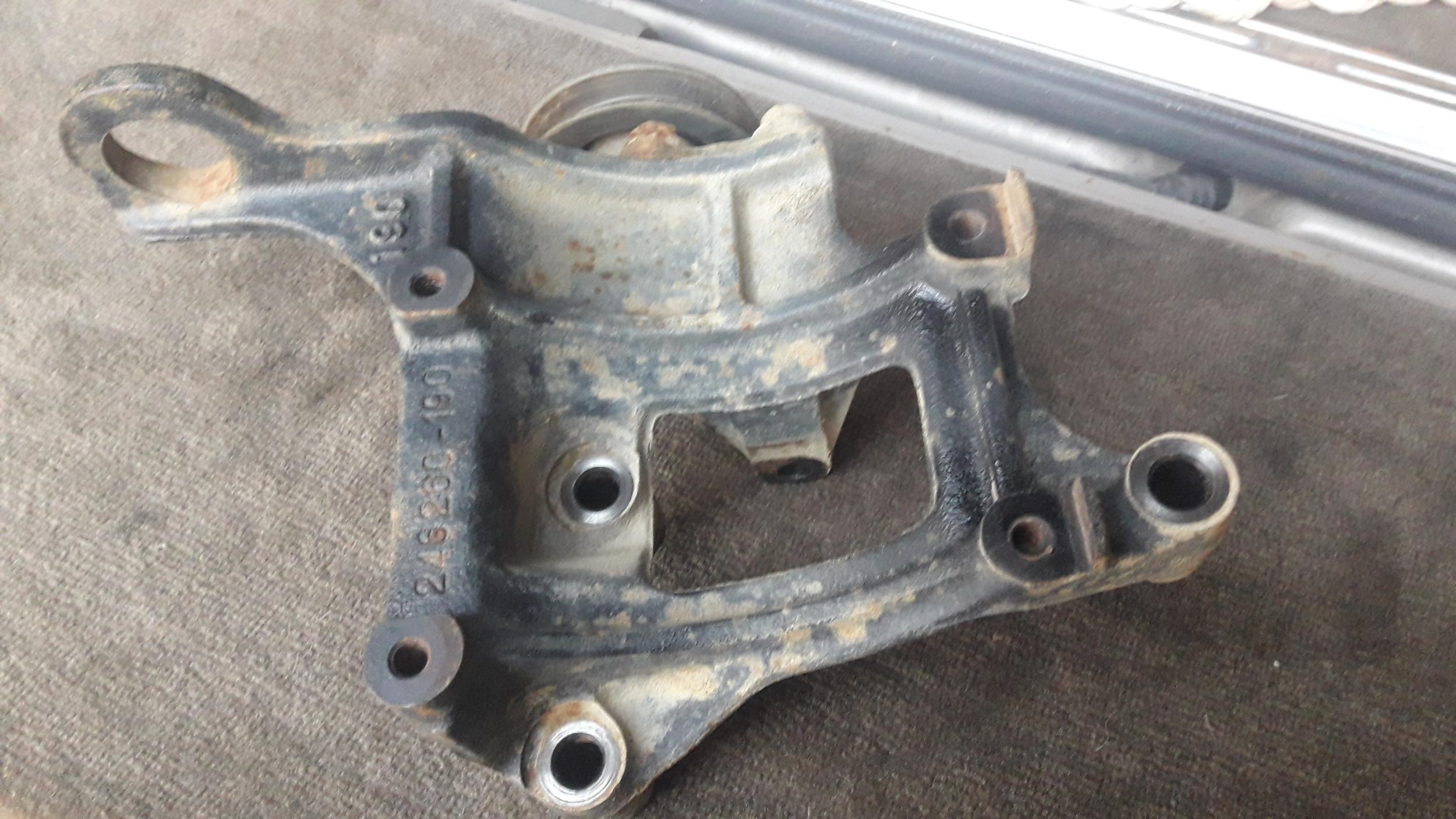

    8 часов назад, Eugene63 сказал:
    Кронштейны у них одинаковые
    Три кронштейна, с трех дизелей. HDFT, HD T, HZ
    5 часов назад, Hodok сказал:
    На верхнем фото это кронштейн от HD-FT, на втором и третьем фото один и тот же кронштейн, просто разные ракурсы. На 105х с HZ устанавливались кронштейны такие как на нижних фото, на видео на HD-T установлен именно такой кронштейн, поэтому я написал, что кронштейны кондиционера, на двигателем который покупает ТС и на его машине одинаковые.
    • Откуда: ........
    • Машина: TLC 80 HD FT 97
    13 минут назад, Eugene63 сказал:
    По моему все таки разные кронштейны разные от трех дизелей.
    Поэтому вынос шкива кондиционера тоже разный.
    Изменено пользователем Hodok
