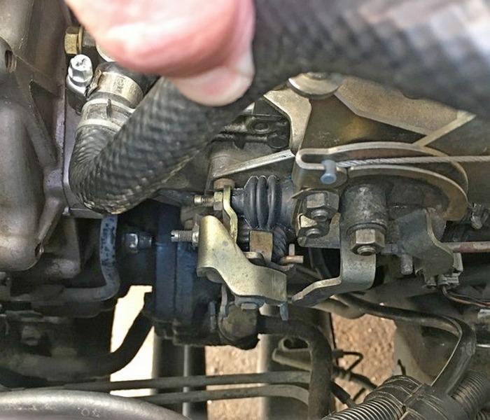

    3. ДПДЗ (хз как он тут правильно называется) -  что это? Фото в студию.
    4. выхлоп купить-сварить - да
    5. траверсу колхозить - привари к родной траверсе пластину сзади под подушку акпп. Другой вариант сместить траверсу и насверлить отверстий в раме.
    6 крышку кастрюли купить-колхозить - да
    7. карданы укорачивать-балансировать - да или подобрать от 80-ки

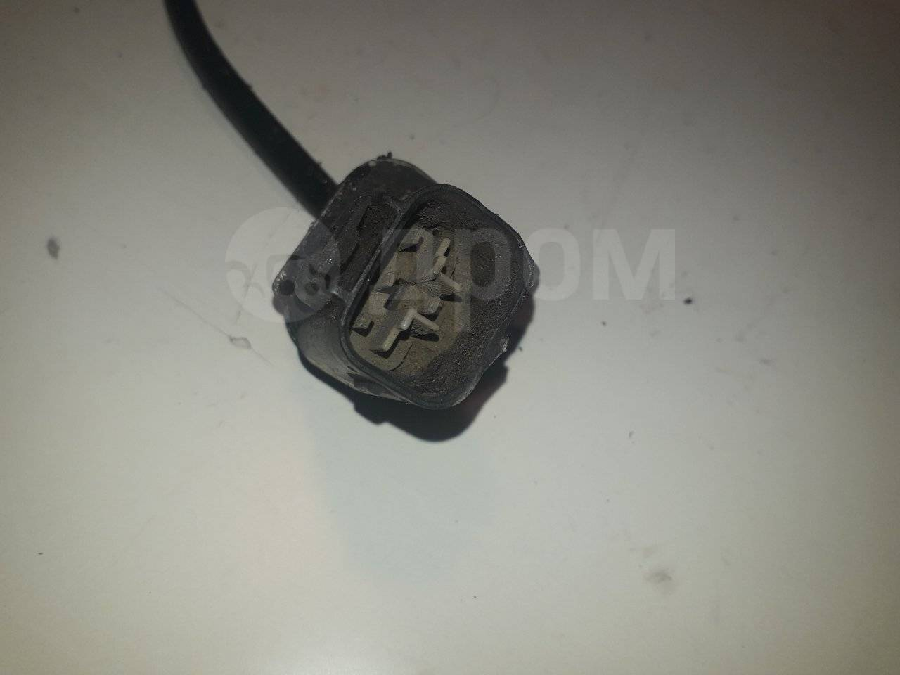

    8 минут назад, arbus сказал:
    8945236010
    датчик положения педали или как он тут правильно называется
    такой номер за 57$ новый

    Если педали газа, то он находится на самой педали сверху.
    9 минут назад, djal сказал:
    по серийке (если верить методе тут на форуме) коробка март 98, но тогда это уже 100 ? а на 100 hdt не было?
    Нужно разобраться от чего кпп у вас.

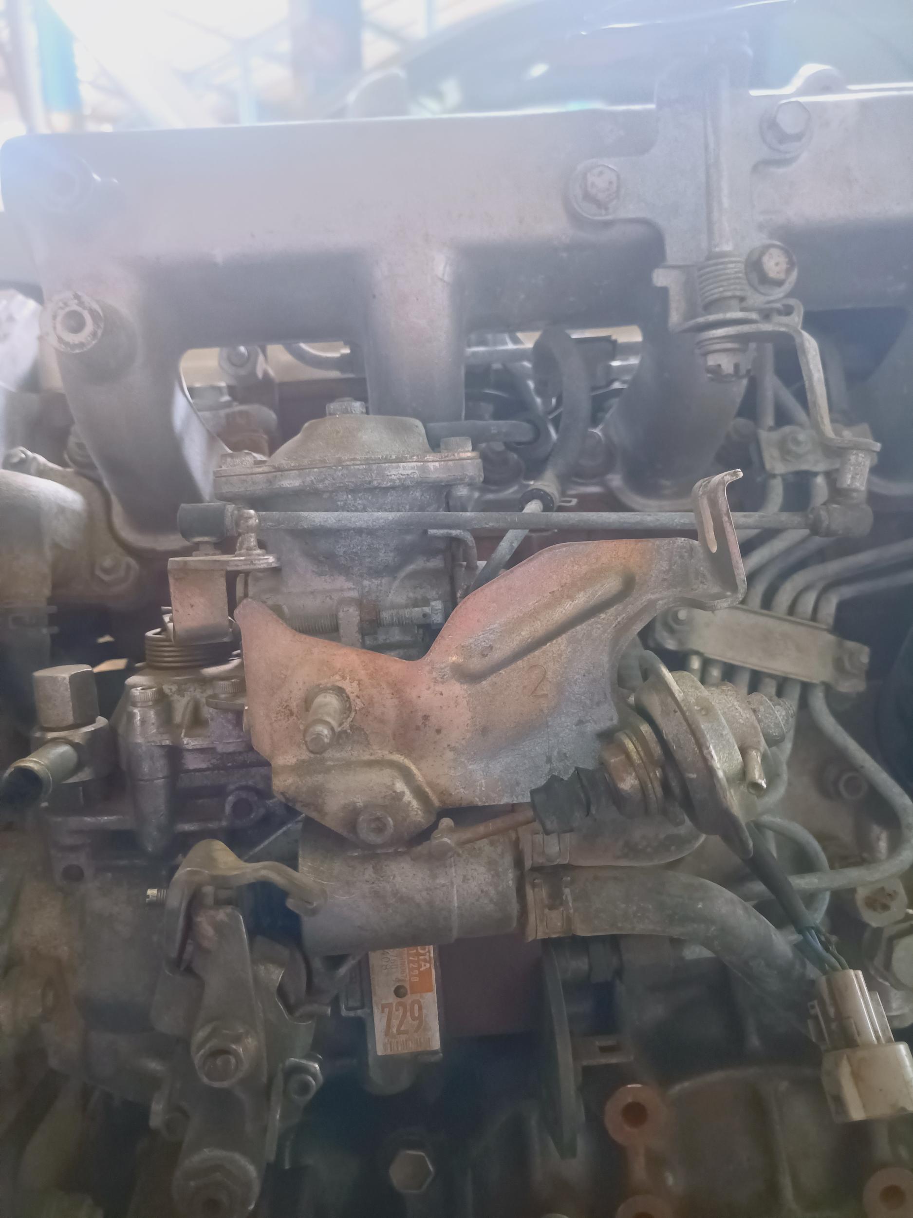

    37 минут назад, djal сказал:
    Ну там суд по всему на педале нет датчика, а датчиком положения дроссельной заслонки тоже не назвать его (заслонки то нет ).
    Посмотрел Датчик по номеру.
    Это датчик TPS .

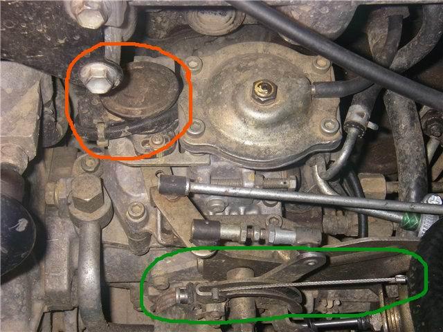

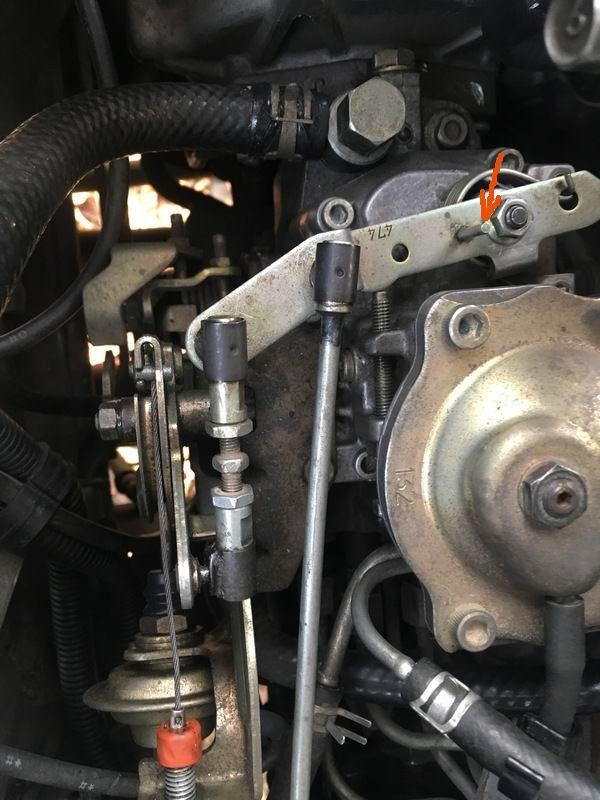

    Упрощенно говоря вы были правы - это датчик Угла поворота рычага подачи топлива. Стоит он на этом рычаге сверху. Сфотайте свой ТНВД сверху. На фото сбоку его нет. И крепления под "уши" датчика я не вижу. А он нужен обязательно.

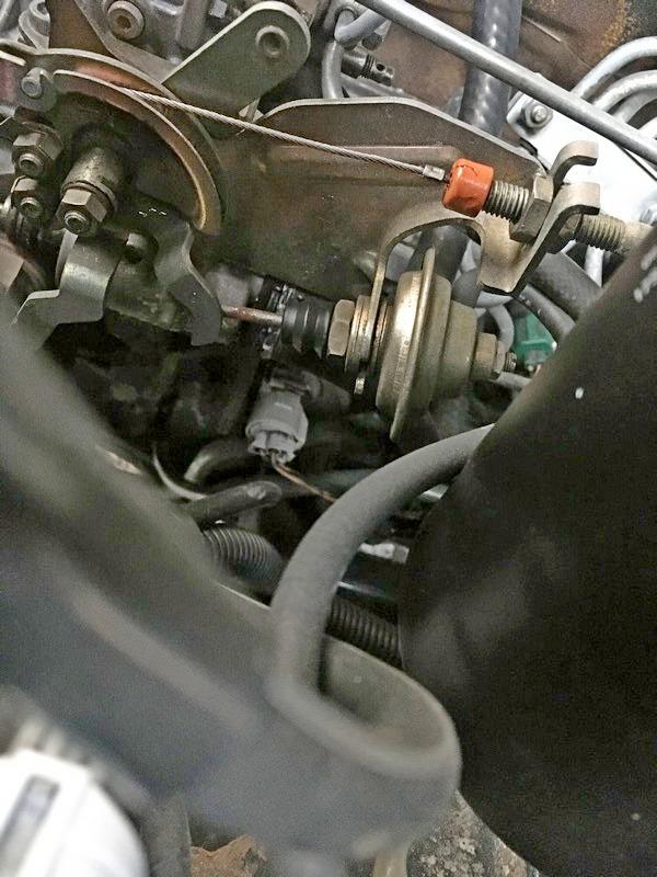

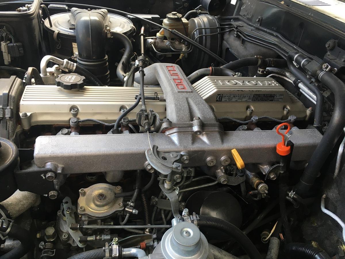

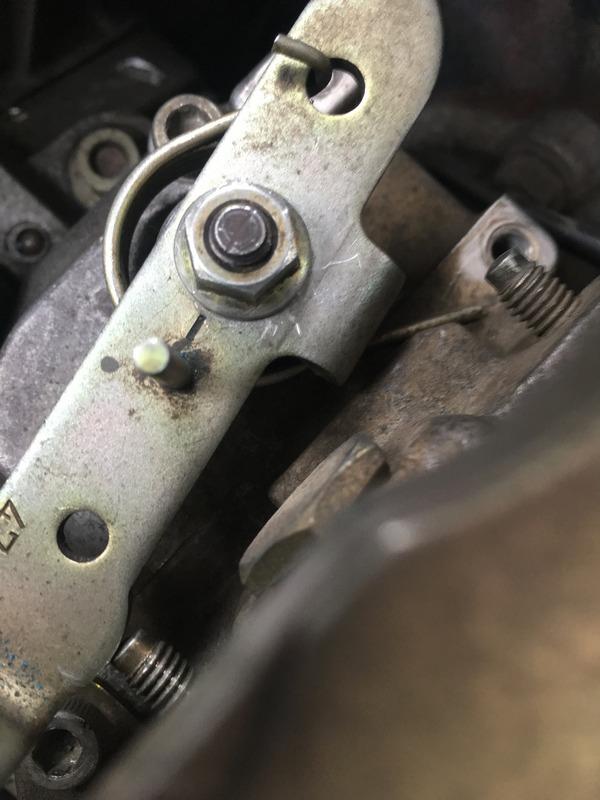

    12 часов назад, djal сказал:
    так вроде как до 92 - безмозглые, или нет
    Да, до 08.92 шли "безмозглые" АКПП  440 и 442. ДПДЗ это, как  тебе уже написал arbus, TPS датчик (в красном кружке) он необходим для своевременного срабатывания соленоидов, на "безмозглых" их не было. По фото из 51 и 66 сообщений видно, что у тебя АКПП с мозгами, по фото из 79 сообщения видно что TPS датчика нет и нет сектора управления тросиком акселератора АКПП (тросик кикдауна в зелёном кружке), скорее всего их просто сняли. У меня стоит "безмозглый" 442 но я менял планку ТНВД (за 32 года и 900 т км пробега стёрлись бобышки) и поставил её под TPS датчик она идёт со штырьком. Посмотри фото как выглядит этот узел и сравни со своим, думаю будет понятно, что нужно докупить что бы доукомплектовать твой ТНВД. ЭБУ нужно брать под электронную АКПП  82125-36010.

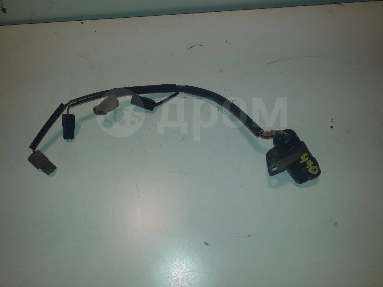

    2 часа назад, Eugene63 сказал:
    82125-36010
    по номеру какаято проводка бьется , я так понимаю та что внутри на соленоиды идет
    https://www.farpost.ru/khabarovsk/zapchasti/blok-upravlenija-akpp-toyota-land-cruiser-8953060090-g15568523295.html
    цена сладкая
    https://www.farpost.ru/nakhodka/zapchasti/korpus-vozdushnogo-filtra-na-toyota-land-cruiser-81-60556097.html?utm_content=extended-feed
    это тоже походу катит ?
    Изменено пользователем djal
    26 минут назад, djal сказал:
    цена сладкая
    Да, 82125-36010 это номер проводки к соленоидам, написал его, что бы ты сравнил штекер на твоём автомате, а ЭБУ номер этот 89530-60090. Корпус фильтра подойдёт, у меня под капотом это выглядит так, но на 105 придётся немного подгонять.
    image.thumb.png.bea92f1e866921a83c20127020961dec.pngimage.thumb.png.aa8f68d88c37f6d7d238297ba04d48b5.png
