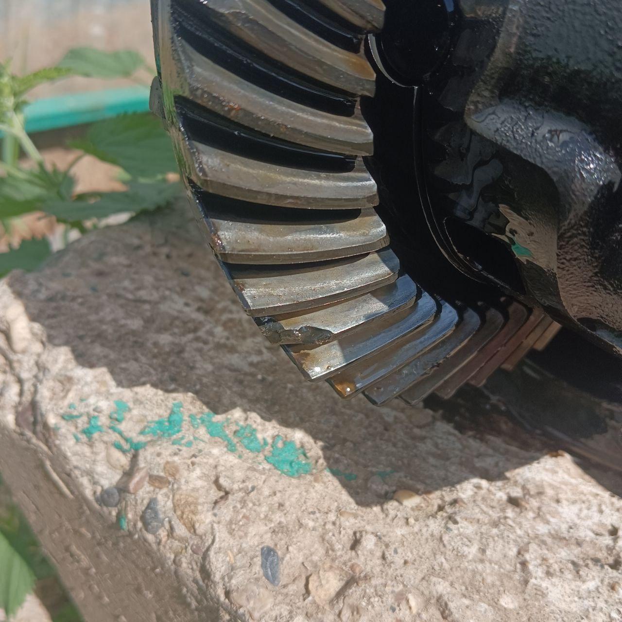

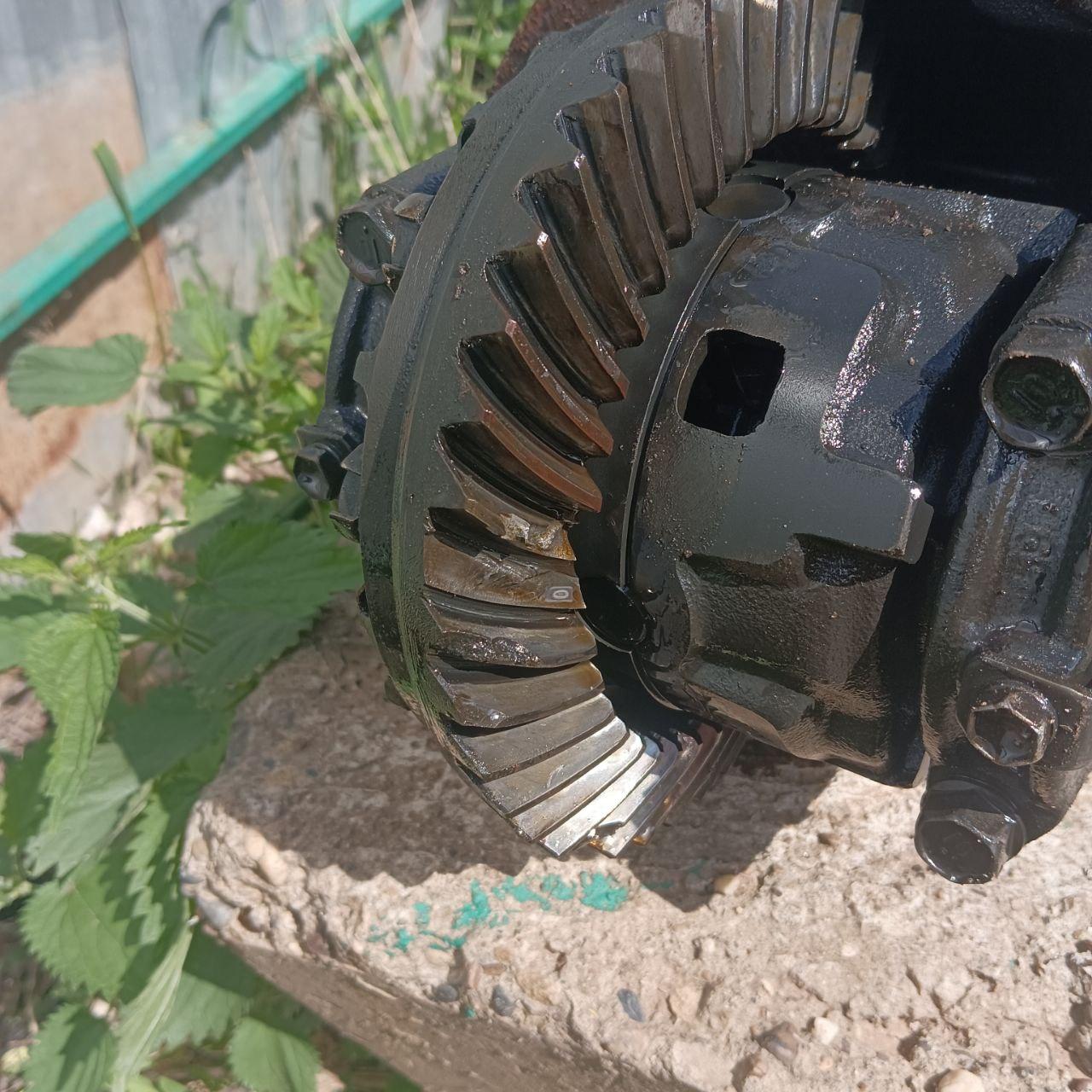

    Ребята , случилась беда с задним редуктором сомалась пара .
    Вопрос где находиться маркировка передаточного числа ? все прокрутил не вижу .

    ребята , купил пару , в общем есть там клеймо на торце шестеренок выбито цифра . я смотрел не внимательно .
