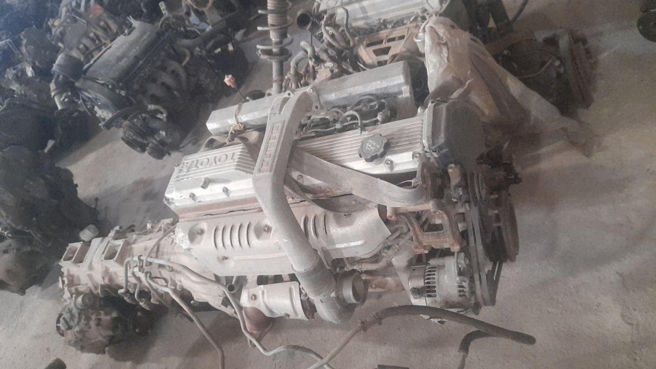

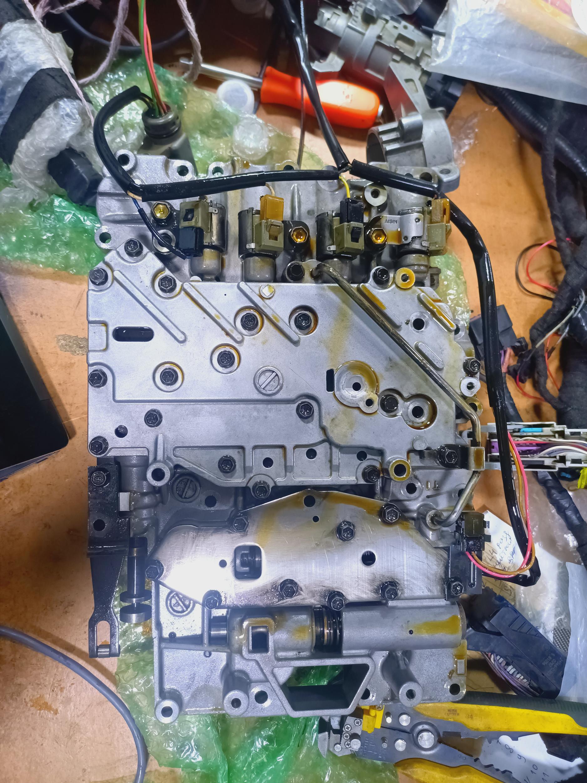

    Всем здравия.
    прикупил "комплектом" 1HDT+A422F+раздатка.
    назаказал недостающего, но как оказалось не того :)
    помогите определить что это за коробка и с какого авто снята
    в таком виде была куплена

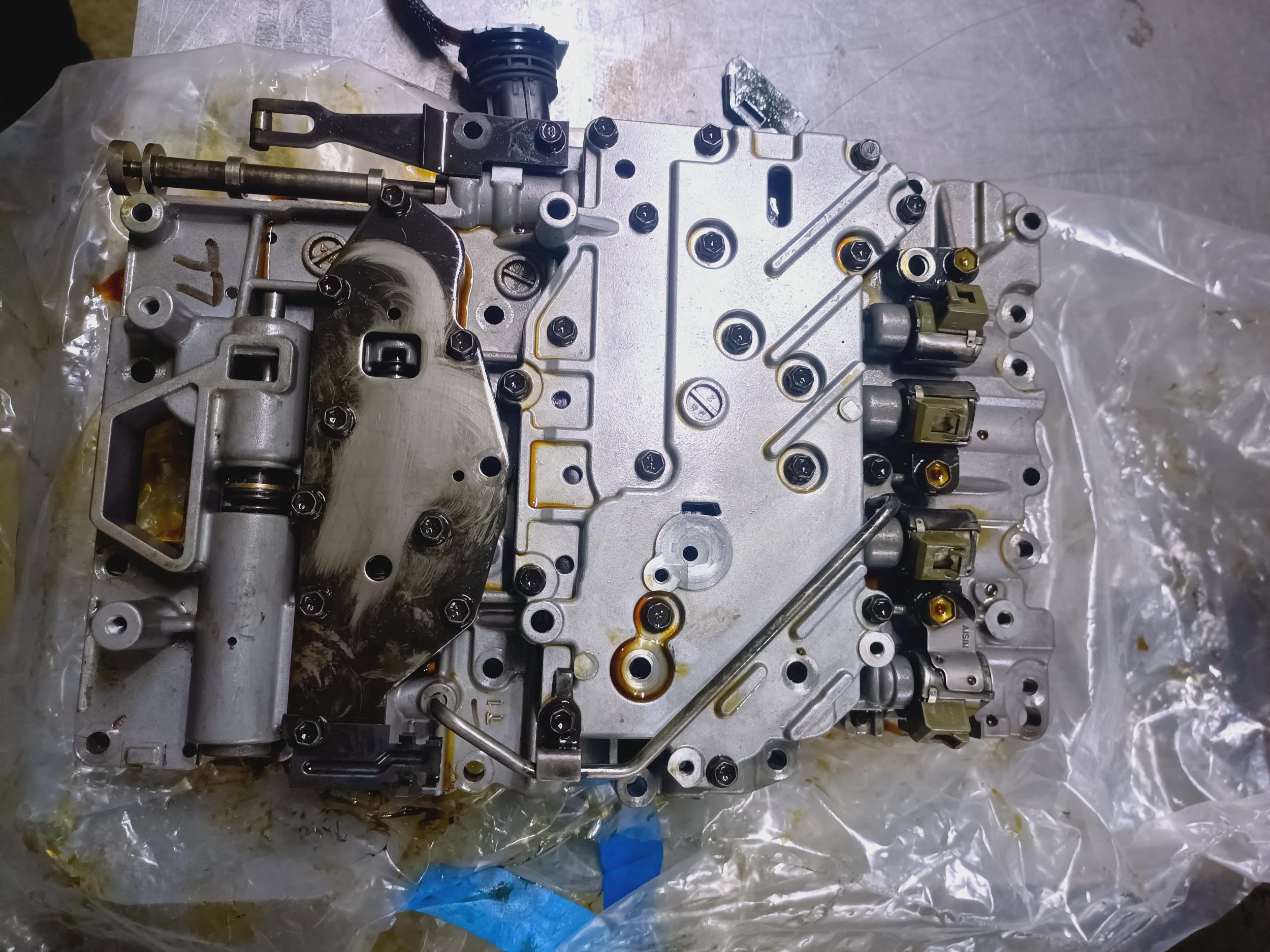

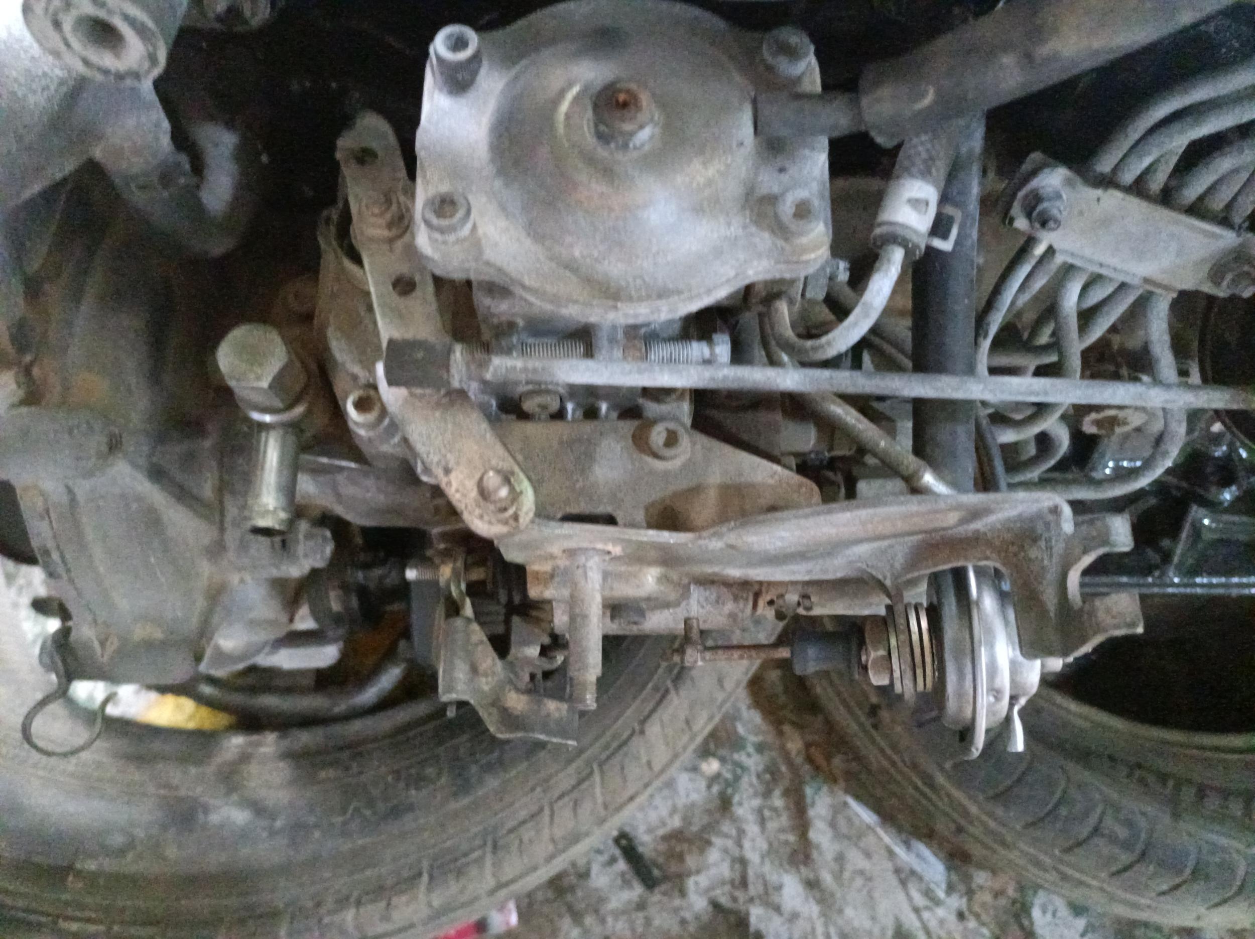

    тнвд как будто под механику? либо раскулачили
    место под тросик отсутсвует
    в гидроблоке 4 солика + 1 отделльно и датчик темпы, итого 8 проводов заходит
    фильтр

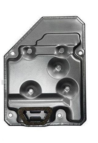

    IMG_20240525_120659_364.thumb.jpg.2dacc8a433297fb686f4663c415417cd.jpgIMG_20240525_120645_349.thumb.jpg.14337a866e8478761f2db0bfeb13dcf5.jpg

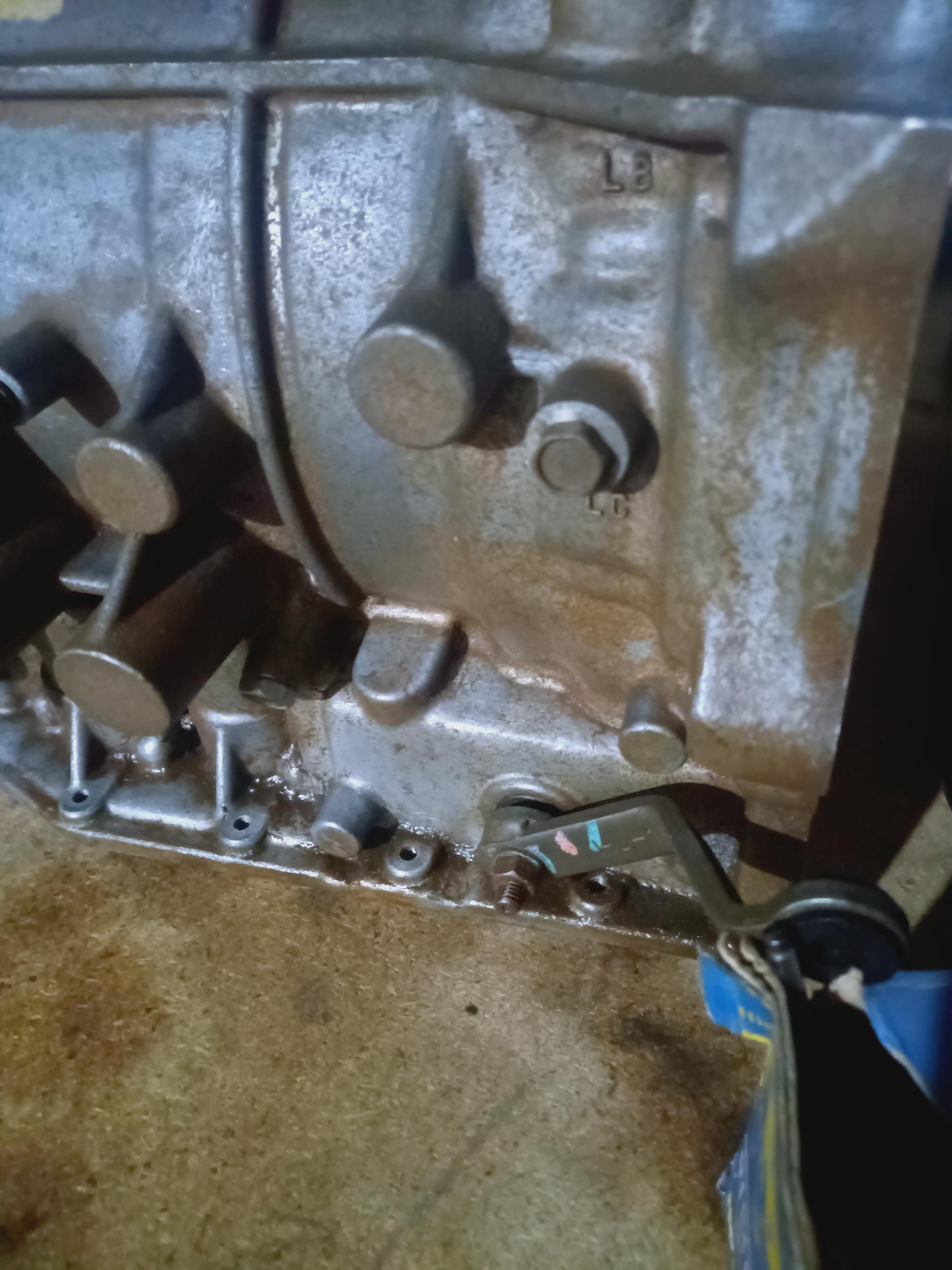

    бирка не особо информативная , тут на форуме ктото расшифровывал дату высуска , по его методике получается 8й год 3й месяц
    IMG_20240524_171704_682.thumb.jpg.c632f6d4c0007a40d996353423a35619.jpgIMG_20240524_171626_121.thumb.jpg.f7f2cc98f0929990bc0927edc2acb415.jpg
    судя по всему это 422 от фте мотора? и должна работать в паре блоком управления двигателем?

    если я куплю гидроблок тросиковый , то он встанет в этот корпус?

    8953060090 номер купленного блока управления , какой гидроблок под него заказывать?
    2nd start ,овер драйв, что там еще бывает, если придеться менять блок управления то они не дорогие
    • Откуда: Tashkent
    • Машина: TLC105
    я так понимаю любой гидроблок под трос и с 4мя соликами, также как и блок управления hdt или ft (кроме егрного )

    В той ветке я тебе написал, что задал вопрос автоматчикам, сращивал ли кто гидроблоки тросикового и электронного 442 АКПП, важно выяснить именно это, ответят напишу. Сростить на автомобиле двигатель с механическим ТНВД и АКПП с электронным управлением дроссельной заслонкой невозможно, для управления мех ТНВД нужен тросик, которого нет у электронной педали газа, поэтому АКПП нужно переделывать тоже под тросик.
    • Откуда: Tashkent
    • Машина: TLC105
    Отливка есть, отверстие просверлю, гидроблок вроде как подойдет. Буьлик одинаковый. Подождем ответа спецов.

    ИМХО, конечно, если бы АКПП была "безмозглая", то вообще никаких проблем с её установкой не возникло бы, и возни с проводкой не было бы, а так мне механикам долго объяснять пришлось, что продаваны, что бы скопом всё сбыть, прикрутили HD-T к FTEшному автомату, иначе они не могли понять зачем я им вопрос по замене гидроблоков задаю. Даже если скажут что это возможно, проводку придётся и в самом автомате менять, так как фишка скорее всего не подойдёт.

    Нужен чёткий ответ, делал так кто-то или нет, я ребятам объяснил, что просто примерки гидроблока не достаточно. Он скорее всего по месту встанет, а вот будет ли он корректно работать, большой вопрос. Экспериментировать здесь рискованно, можно все собрать срастить проводку, скорее всего и карданы подгонять придётся, а авто нормально ехать не будет. Повторюсь, но мне кажется проще купить "безмозглый" автомат с 80ой раздаткой и поставить, исключив проблемы: с TPS датчиком, косой к ЭБУ, подключением ECT... поставить и спокойно ездить с турбовым двигателем на автомате, а этот автомат с раздаткой продать, 100ок ещё много с 442, думаю не зависнет.

    Ну это нормально для внутренней японской нумерации. 8-й год правления Императора, 1996 получается.
    Только с таким годом выпуска она должна была бы идти "в комлекте" уже с 1HD-FT вроде как...

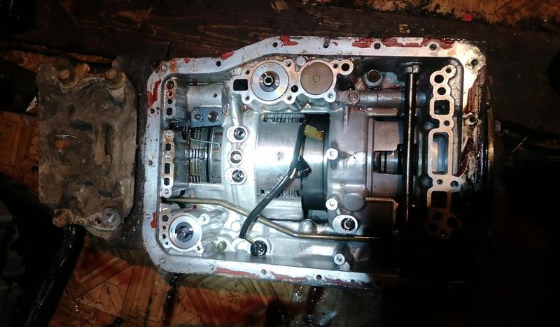

    Ну, если осознано на эксперимент идёшь респект конечно, эта АКПП точно FTEешная, у HD-T и FT обратная сторона фильтра другая. Фото корпуса без гидроблока (примерно с такого ракурса как я нашёл) можешь сделать?
