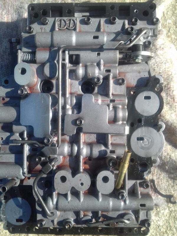

    если укого есть время , подскажите с сылкой на гидроблок
    https://baza.drom.ru/novosibirsk/sell_spare_parts/gidroblok-akpp-a440-a442-toyota-112199531.html
    норм?

    Ценничег конечно 🫣. Свап первопроходный никогда дешёвым не был. Скоро мы доподлинно увидим совместимость нового корпуса и старого мозга. Главное потом свой удачно реализовать.

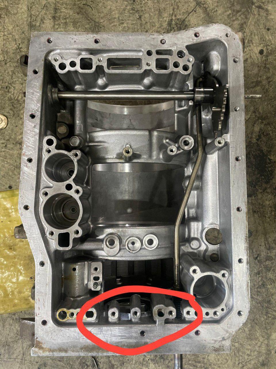

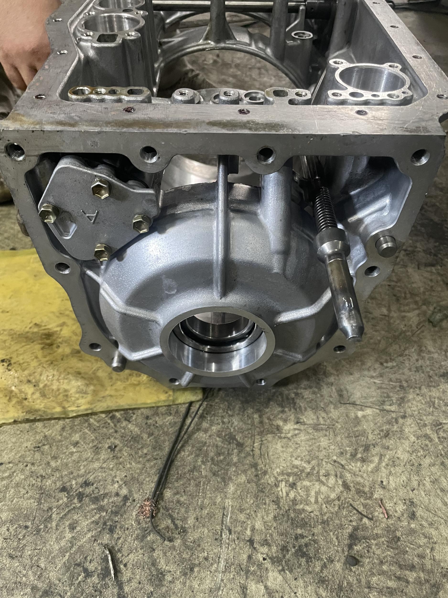

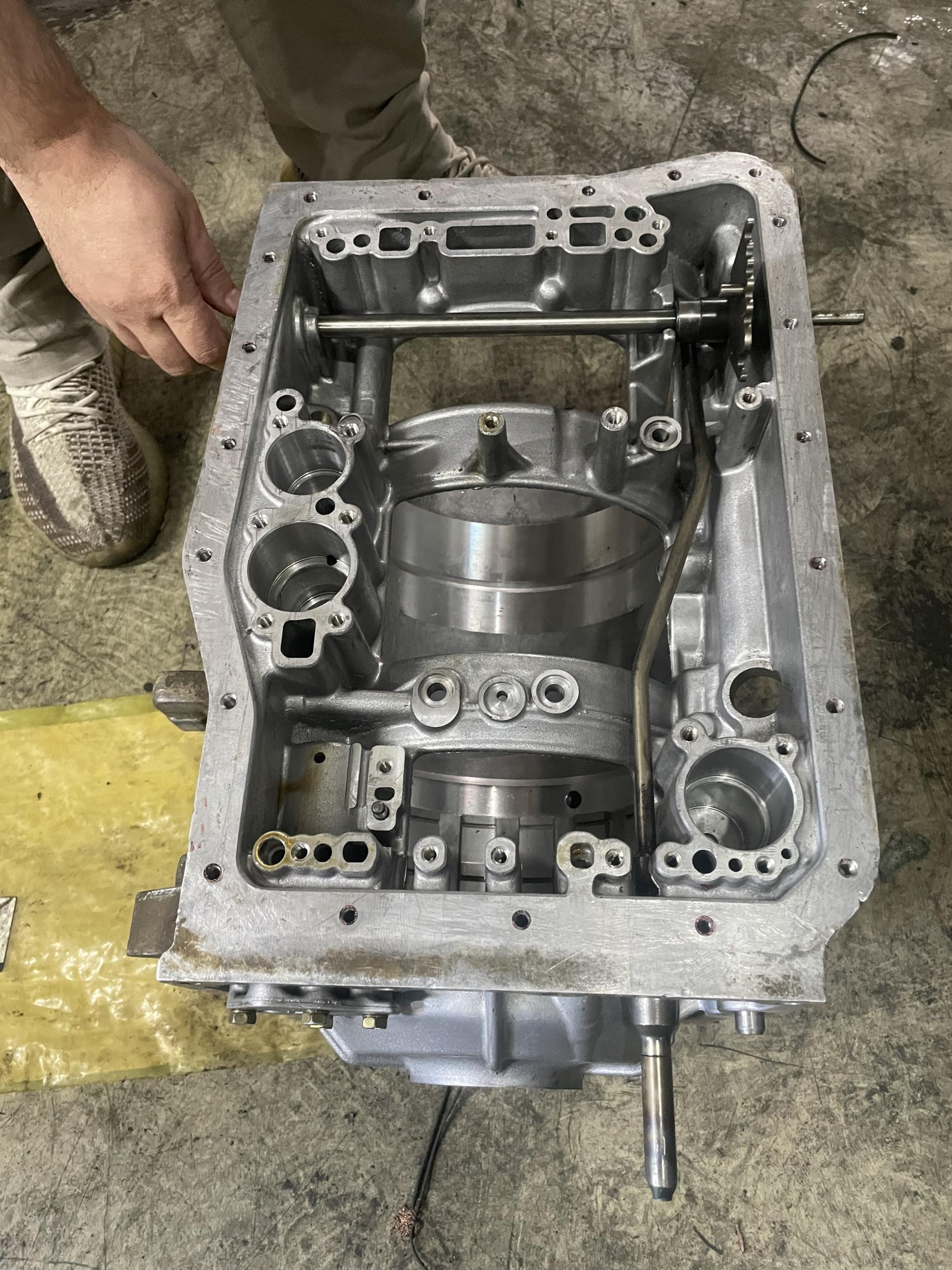

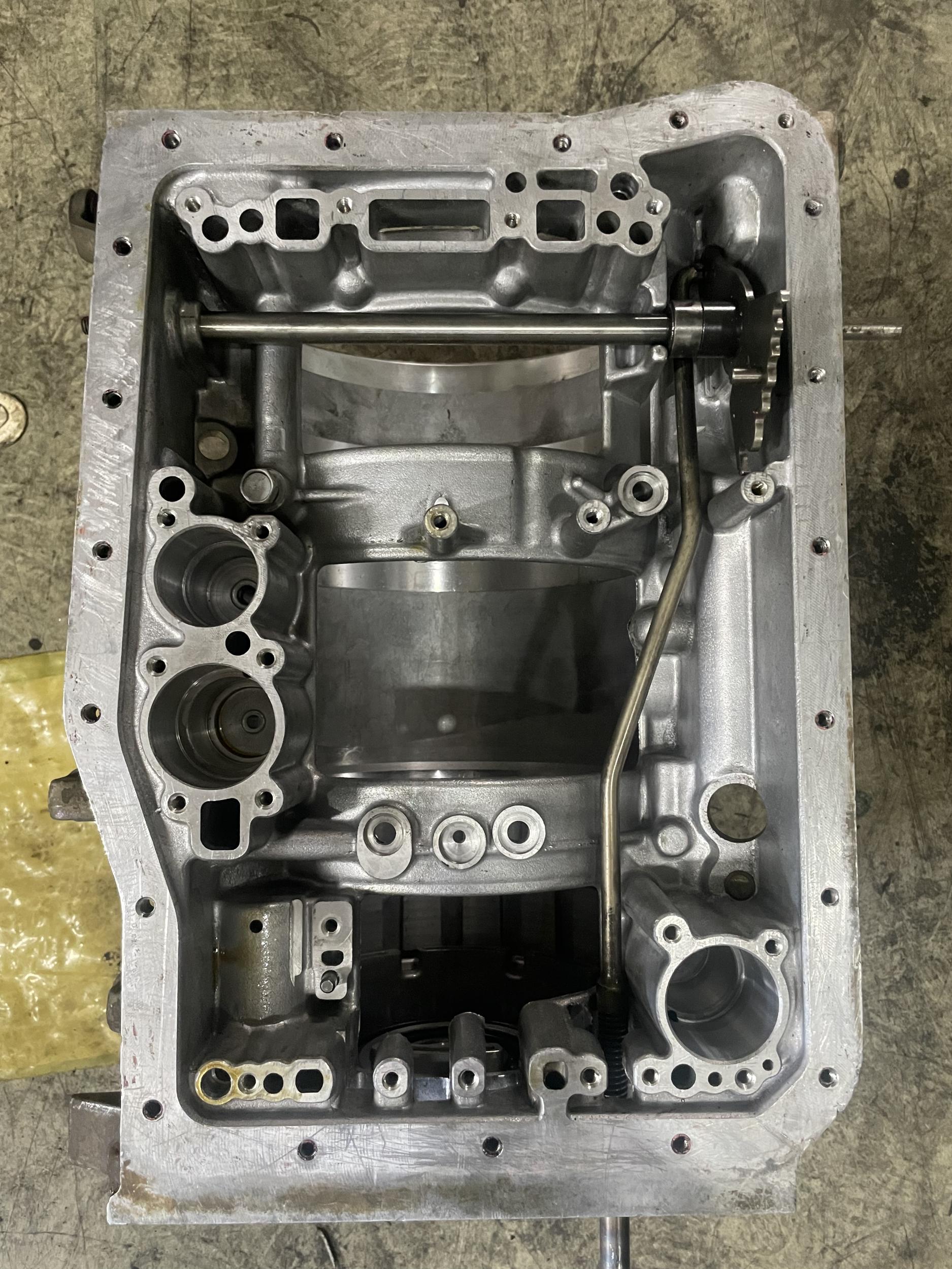

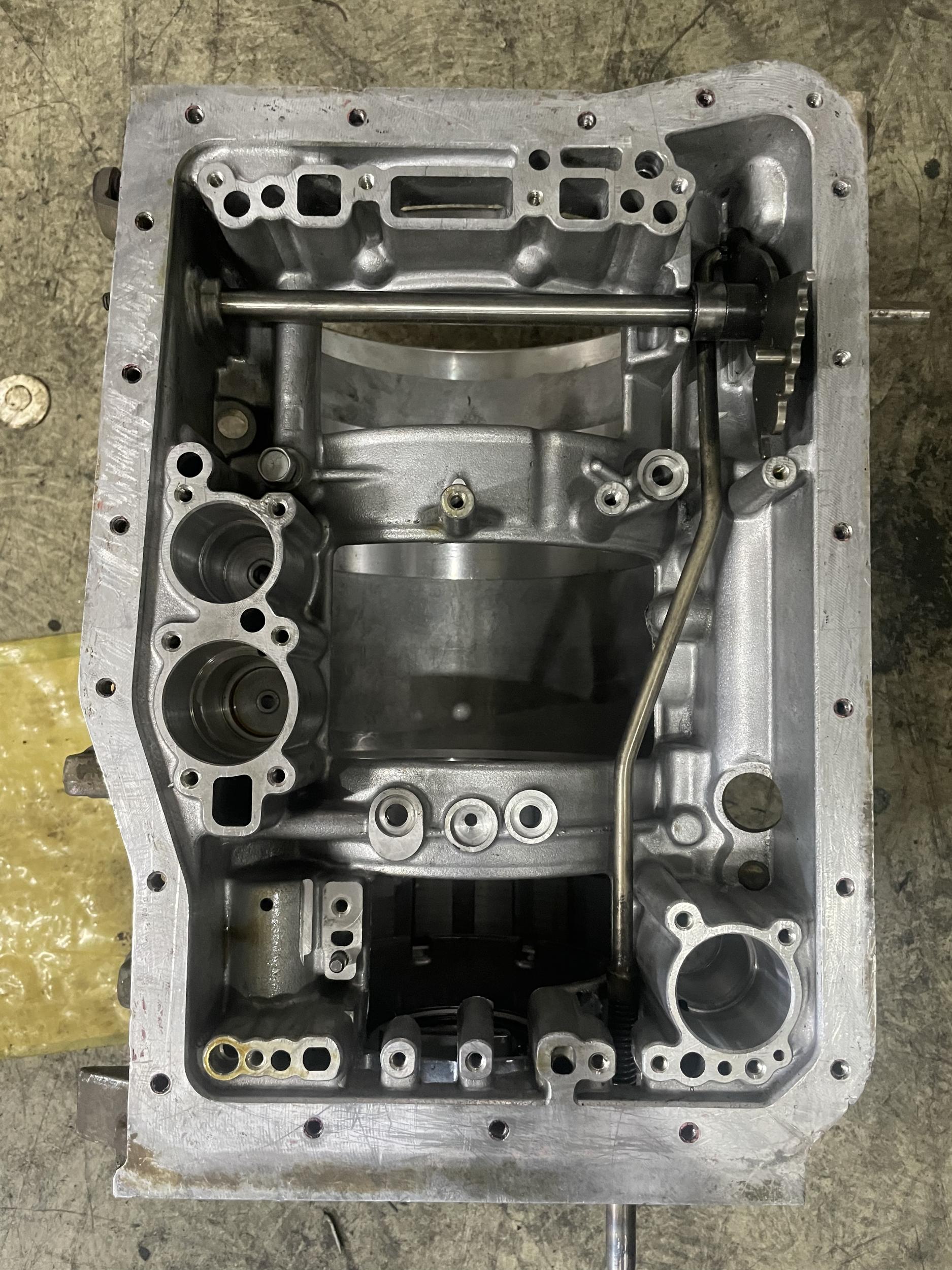

    Фото корпуса без гидроблока (примерно с такого ракурса как я нашёл) можешь сделать?
    в корпусе сделал отверстие, теперь тросик , фото только корпуса без потрахов информативно?

    Если не проблематично, то фото сделай, фильтр нужен 35330-60010, но подожди пока приедет гидроблок, если по каналам сядет, то пока будешь собирать АКПП фильтр привезут. Из моих знакомых механиков ни кто гидроблоки не сращивал, прецедента не было говорят, для ДВ это понятно, там с зап частями полегче.

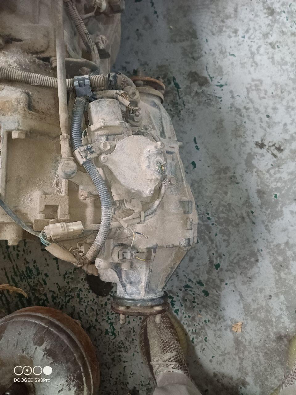

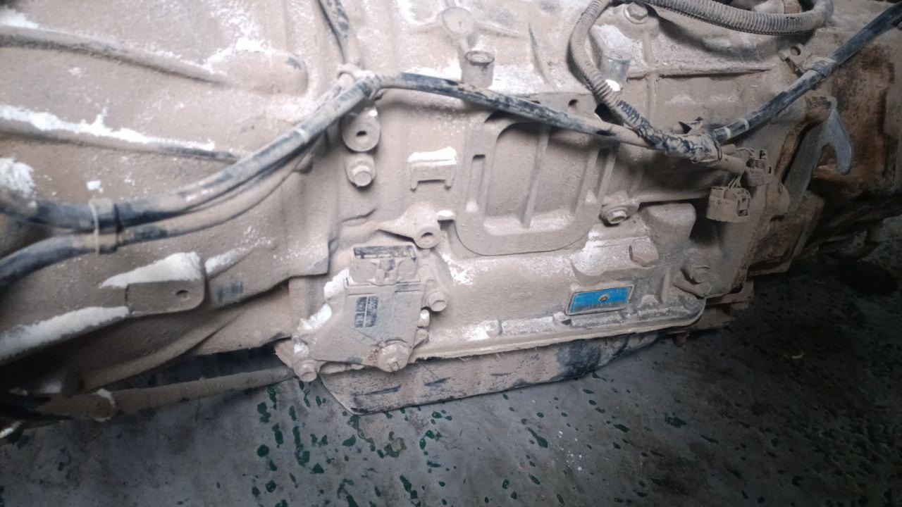

    могу начинать паниковать?
    • Откуда: Tashkent
    • Машина: TLC105
    надеюсь эти запчасти актуальны? если купить подходящую 442
    18 часов назад, djal сказал:
    Думаю это не повлияет на работу, здесь прокладка стоит.

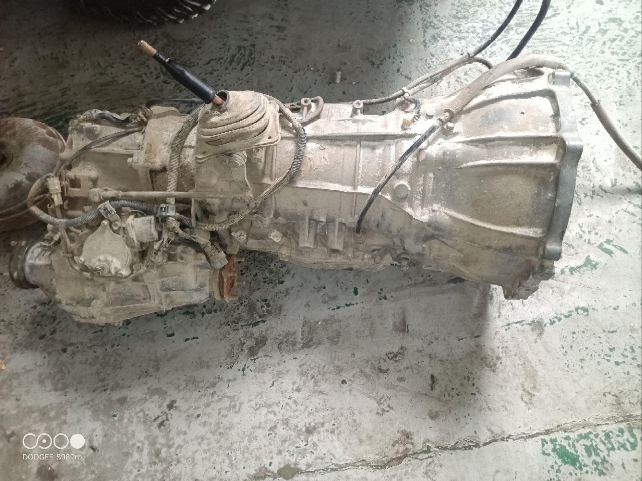

    блиннн, я уже купил в сборе за 550 у себя в стране :)
    думаю чем покупать гидроблок за 230$ + доставка до меня из России , этот вариант не плох, + там есть рычаг , раздатка, проводка.

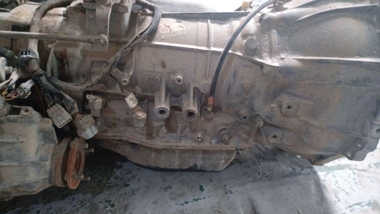

    купленная коробка оказалась безмозглой, насколько это херово??
    • Откуда: Tashkent
    • Машина: TLC105
    существует устоявшееся мнение по поводу какая лучше , с мозгами или без, или это вопрос религии?

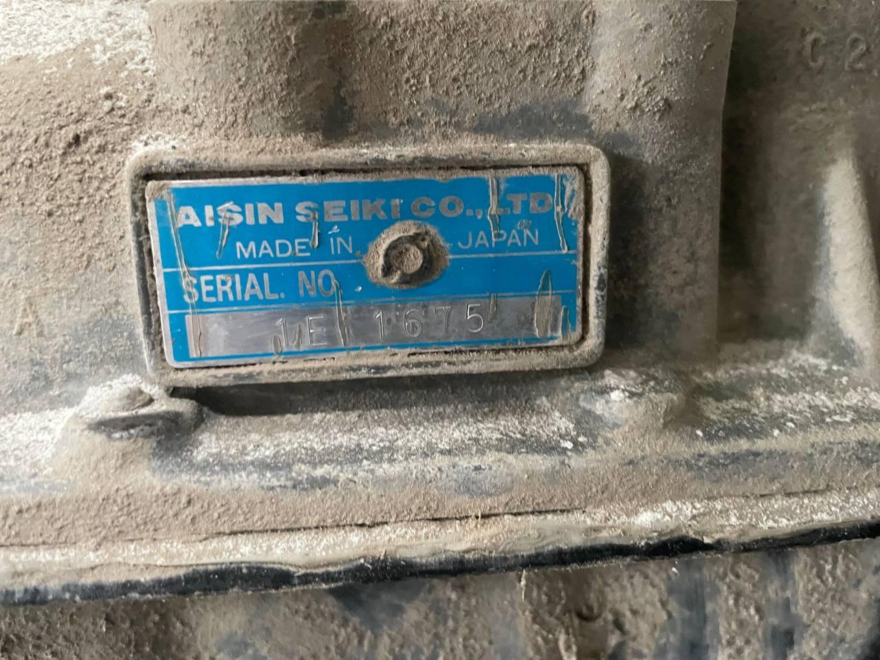

    и я так и не понял до конца 442 безмозглые тоже быают или нет :), всякие мнения есть

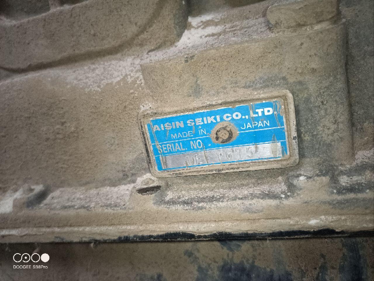

    пытаюсь пробить вин с авто .
    год типа 91й или там както по императоски считают?
    • Машина: HDJ80L
    3 часа назад, djal сказал:
    442 были безмозглые до 07.1992 включительно, потом пошли электронные.

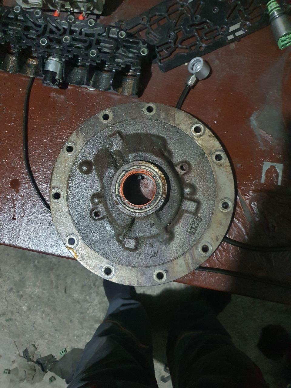

    на моей 1й вообще другой насос

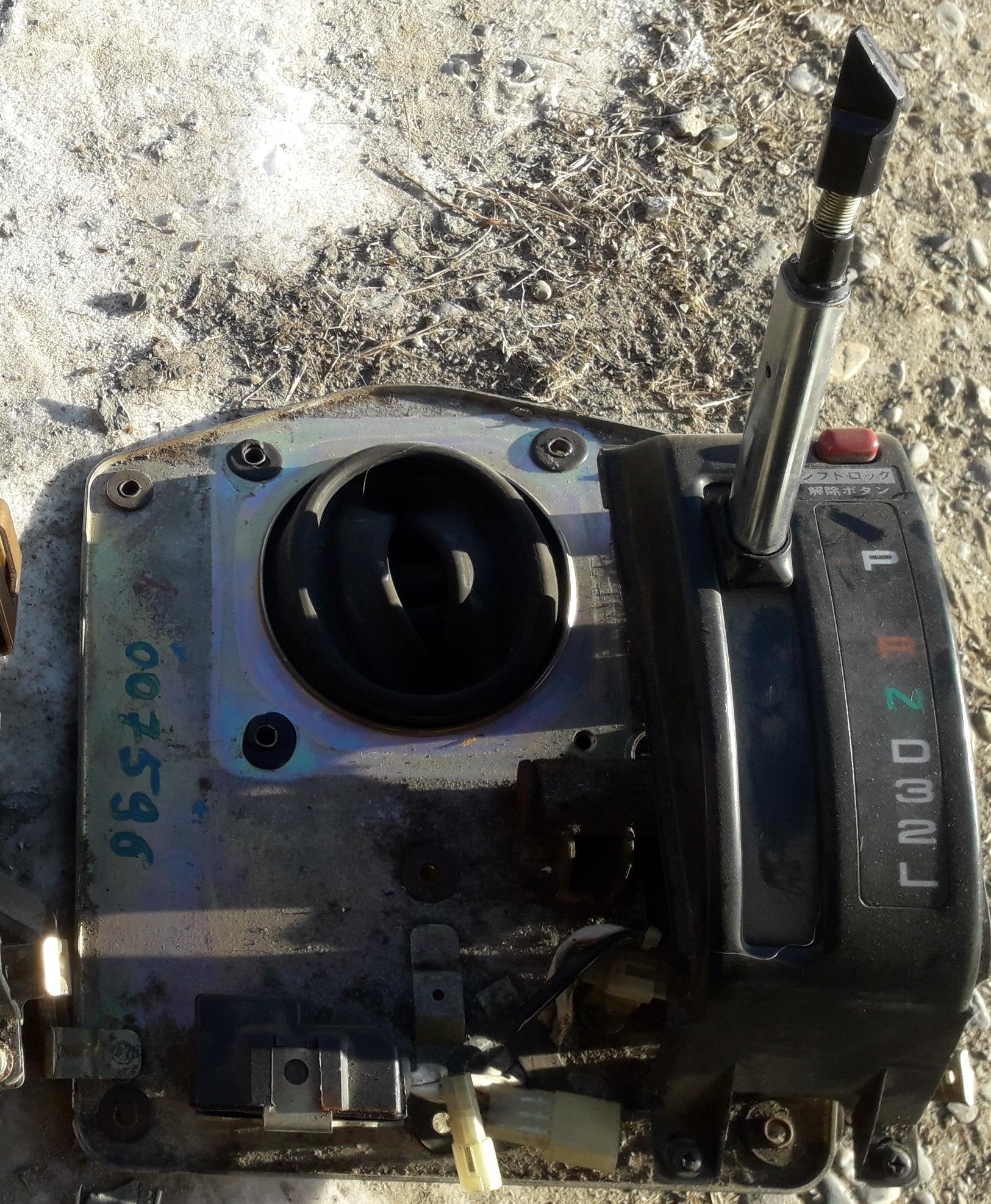

    а как она селектором управляеться? например в режиме 2 или 3 она трогаеться с первой и до 2 переключаеть или трогаеться со 2й или 3й и на нейже едит?
    • Откуда: ........
    • Машина: TLC 80 HD FT 97
    36 минут назад, djal сказал:
    Селектор коробки без кнопки "Overdrive", то есть "безмозглой"
