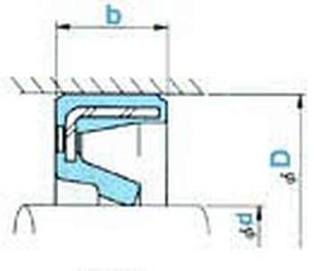

    вообщем надоело надлюдать сопливую черноту вокруг дросельной заслонки
    решил побороться, снял дросель, отмыл..
    разобрал ось малой заслонки, и обнаружил 2 элементарных сальника НОК по краям оси... которые уже от старости начали трещать
    [attachmentid=45904]
    сальники NOK AG 0123 E
    [attachmentid=45905]
    d=8
    D=14
    b=4
    все конечно в мм
    замена все решит, завтра попробую купить чтоить похожее ли их самих.

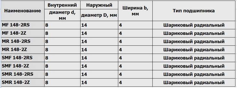

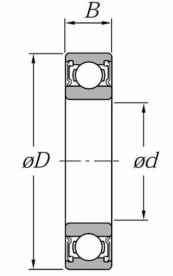

    Сегодня не доехал до магазов запчастей, но пока порыл информацию, сальник можно заменить на закрытый подшипник...
    А вот и подходящие подшипники по параметрам:
    [attachmentid=45945]
    [attachmentid=45946]
