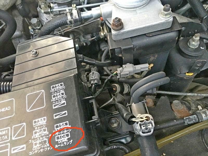

    И ещё новые вводные, по какой-то, не понятной причине, аккумуляторы садятся если не ездить 4 и больше дней. Аккумам 2 года, нагрузочной вилкой не проверял, но на зарядном устройстве стоят по 10-12 часов , до полной зарядки. Отключил уже сигналку, закрываю с ключа. Не помогло. Куда лесть дальше?
    Попробуйте перед длительной стоянкой вынуть предохранитель DOME в подкапотной сборке, если аккумуляторы не разрядятся, то проблема скорее всего с подключением музыкального центра или он много потребляет тока для памяти. В любом случае, нужно, действительно, проверить мультиметром ток утечки, если больше 0,03-0,07А, искать в какой цепи происходят потери.

    Чисто у Вас под капотом однако.
