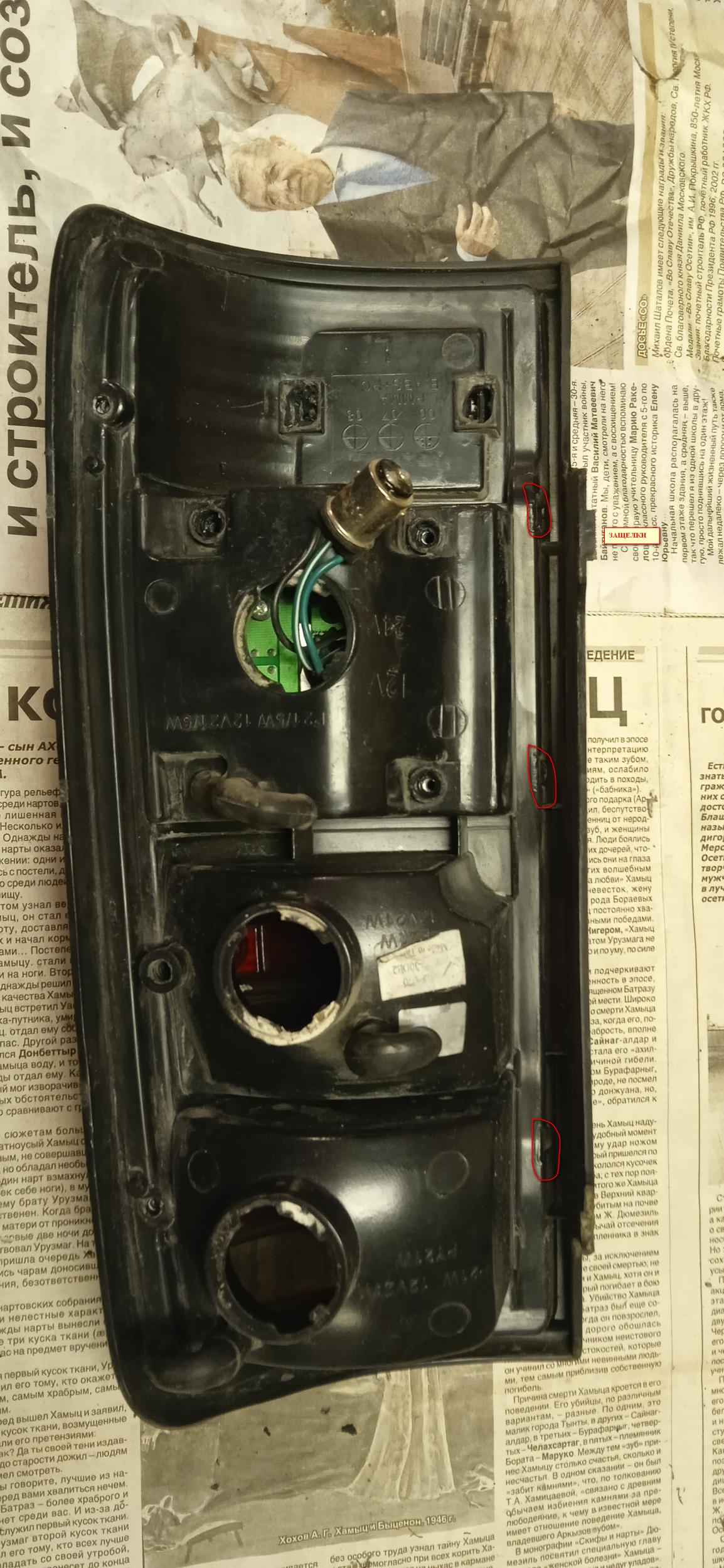

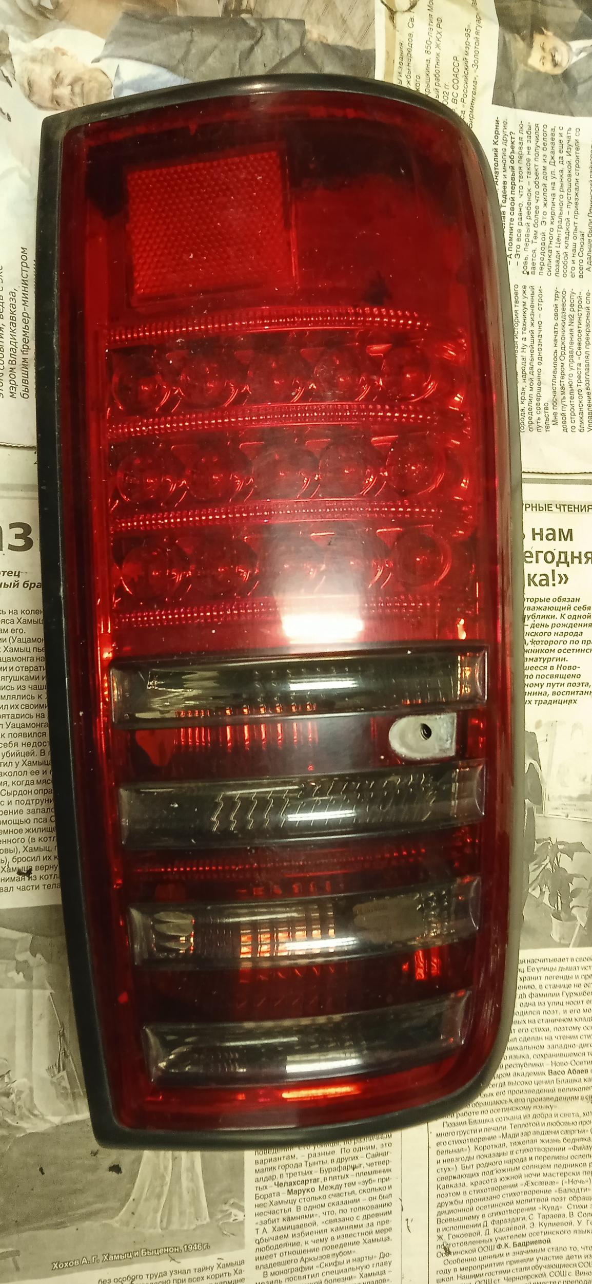

    В чем суть - часть светодиодов перегорела, но у меня есть в запасе еще светодиоды, решил перепаять их. снял фонарь, открутил саморезики (отмечены красными окружностями), на одной из сторон фонаря есть три защелки, они вроде бы и как отщелкиваются (но я что-то очкую сильно давить на пластик, чтобы окончательно черная оборотная часть пластика отошла от фонаря). Посажен ли сам фонарь на клей на оборотную черную часть - я не знаю. вообщем, подскажите пожалуйста, кто уже разбирал - алгоритм действий.

    вся эта хрень всегда проклеена. попробуй аккуратно фен. либо в духовку

    да я уже понял, сегодня стал аккуратно раздвигать части корпуса, а там клей. придется на фен раскошеливаться. спасибо!!!

    Остальная часть не заставит себя долго ждать. Надо дорабатывать схему, снижать ток на диодах. Менять токоограничивающие резисторы или внедрить понижающий напряжение модуль.
    Проще говоря фонарь рассчитан на 12 вольт, а в машине 14.7,вот эти 2.7 вольта все и жгут. Обычно так.
