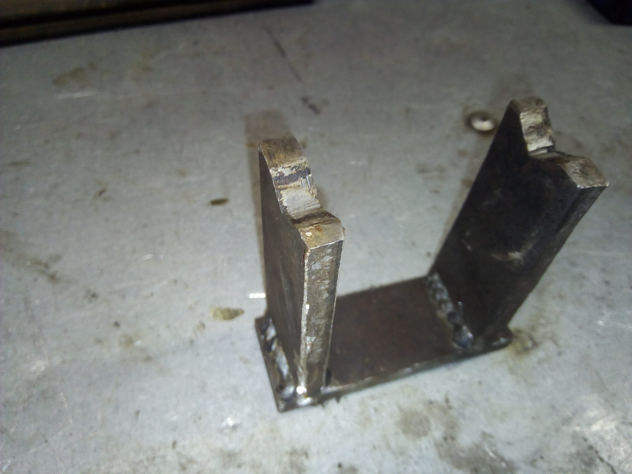

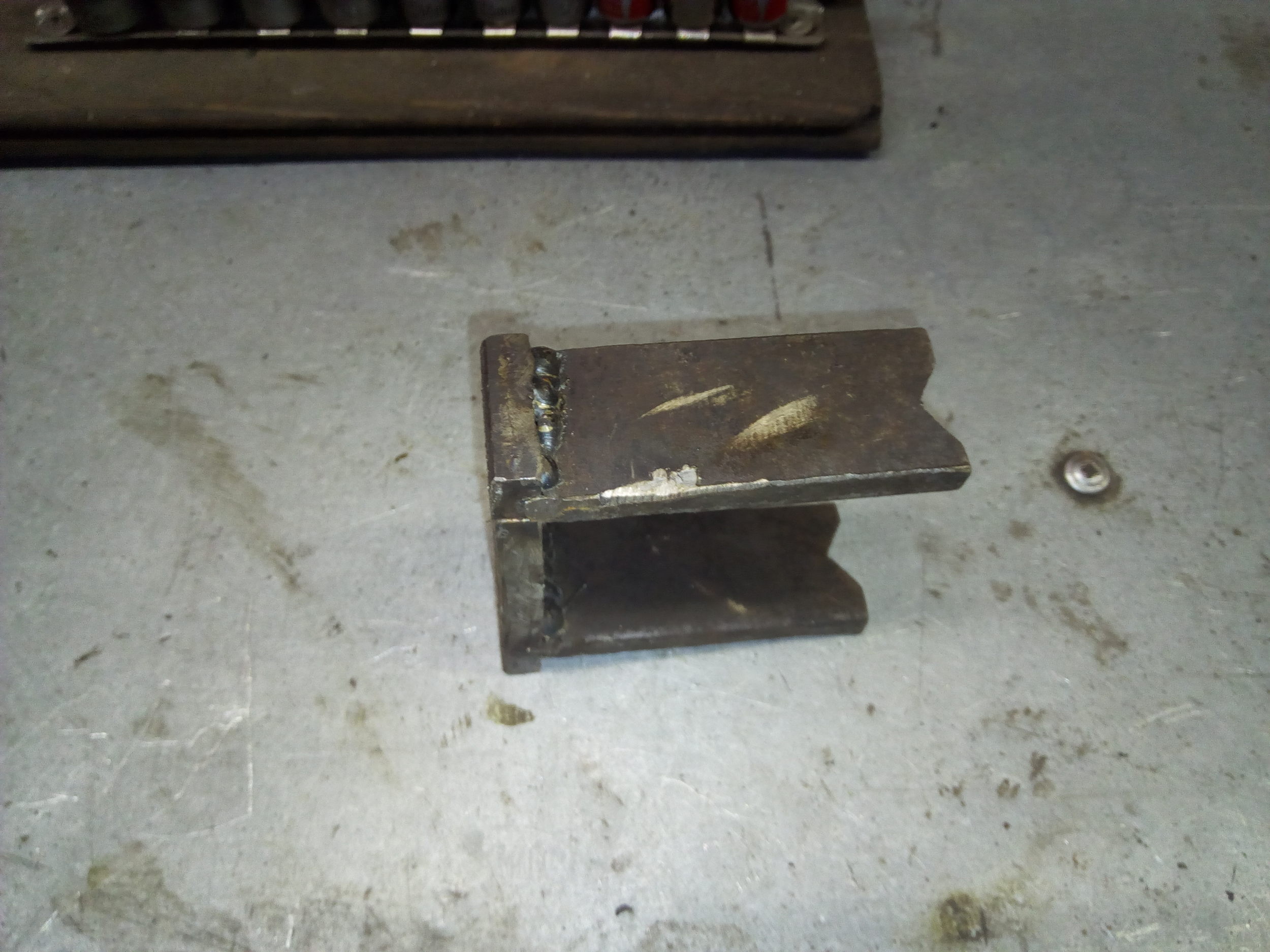

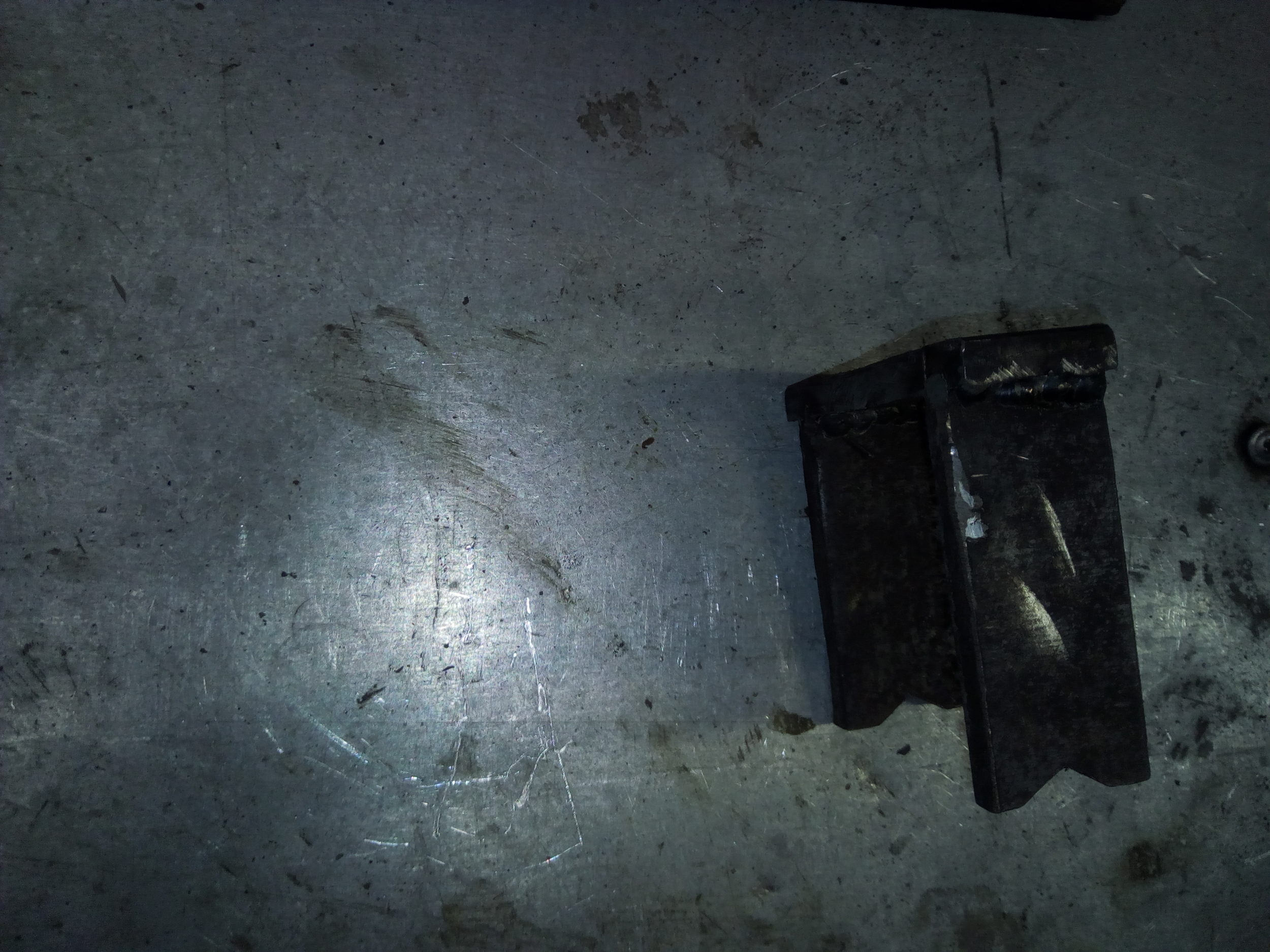

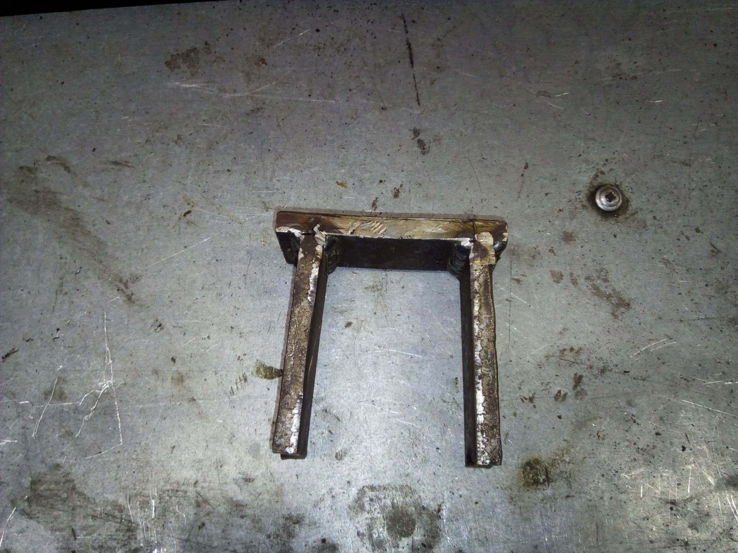

    Вот вам для идея для  выпрессовки крестовин. Давно хотел сделать, но никак не доходили руки.
    Вещь не универсальная, подходит под определенные размеры карданов.  Размеры подгоняются под конкретный кардан. Толщина металла — 8 мм, что было под рукой.  Для работы нужен пресс, приспособа, головка нужного размера, и как же без молотка?
    Посмотреть кино  как использовать приспособу.

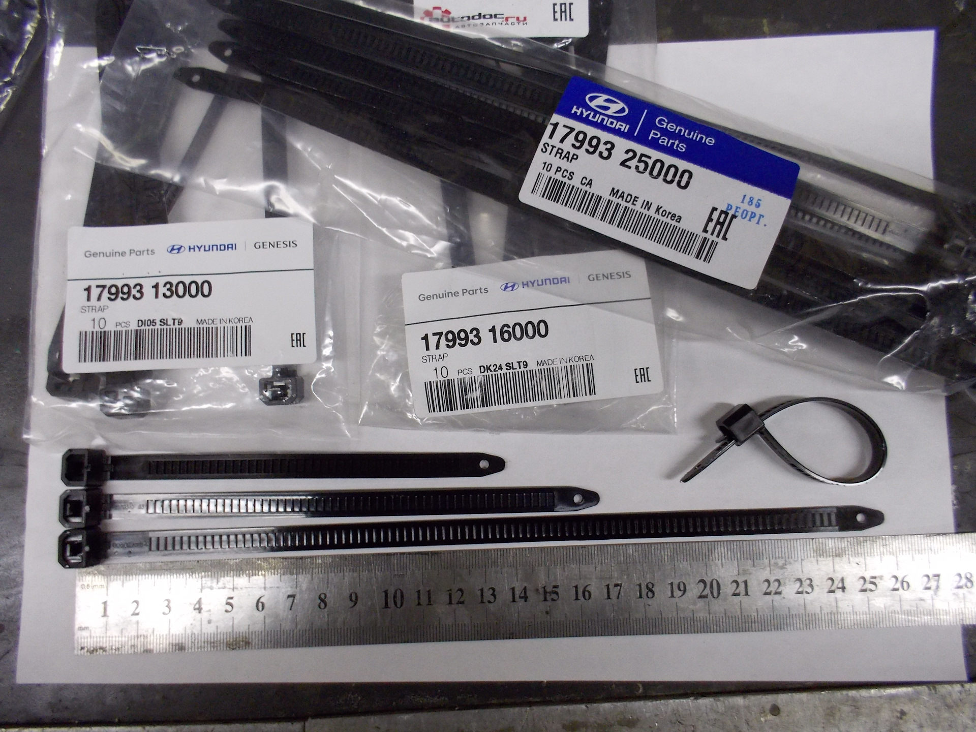

    Многоразовые стяжки- бывают полезны в процессе творческой доводки автомобиля,
    можно заказать три типоразмера и бросить в ЗИП
    Genuine Parts HYUNDAI        17993-13000, 17993-16000, 17993-25000
    фото стырил у Pajero-водов
