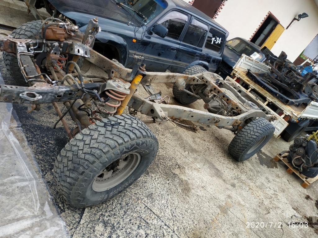

    Освежу темку заодно и спрошу у знающих людей
    Народ у кого нибудь есть схема или  технологическая карта обработки внутренних полостей  полостей наших машин  ( где какие дырки ) ?     Я буду ОЧЕНЬ благодарен за ссылку и картинку или как еще не знаю
    Собираюсь этим летом антикорится - думаю АМС 3 или Пушсало с АТФ ( пока не решил что и куда )  хотелось бы всё по фен шую сделать - чтобы ОБРАБОТАНО БЫЛО ФСЁ !!!!!!!

    • Машина: ТЛК - 80, 1HD-T, АКПП.
    30 лет. 20 в Москве.
    А так стало.
    • Откуда: Гуманоид
    • Машина: ТЛК 80 VX TD ручка.
    @Гарыныч  Если не секрет во что встала отдельно работа по отрыву кузова и отдельно антикор ?
    Спасибо :thank:
    Просто кузов, озвучивали 60. Мне снимали всё. Пескоструили. Красили.120. Антикор....Меня эти ребята отправили, у них скидка большая. Обошёлся в 18, по моему. Уже не помню. Машину на сутки оставлял. Днище вымыли, высушили. Три года прошло, антикор до сих пор в жару покапывает....

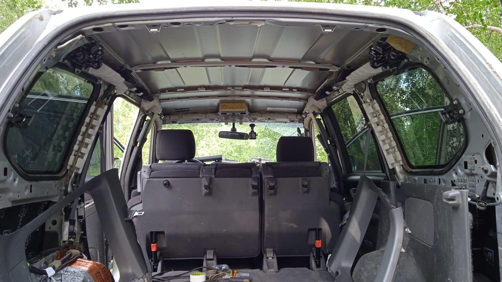

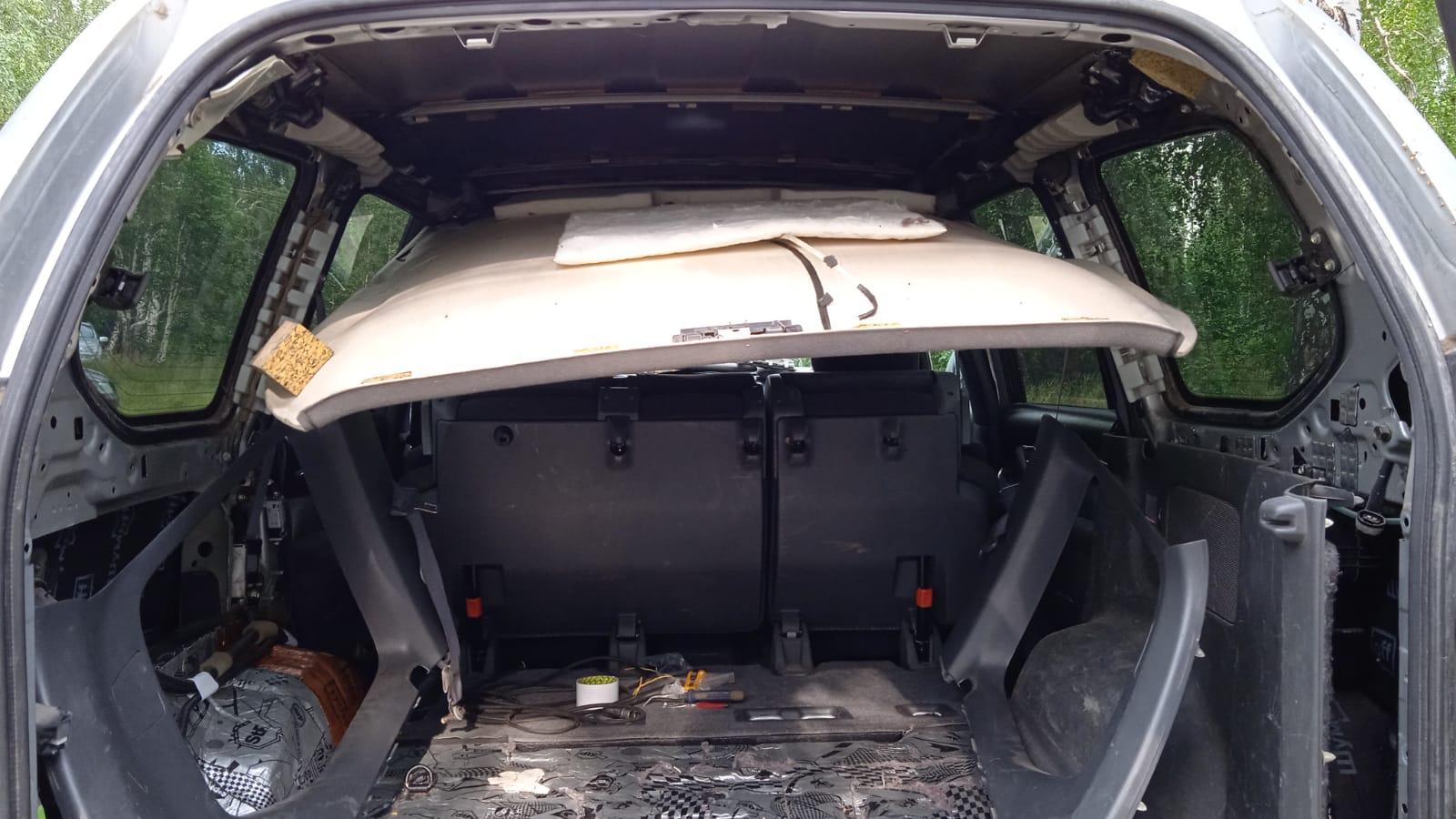

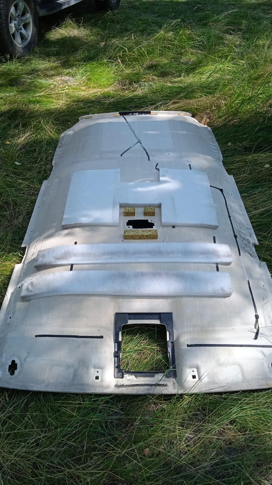

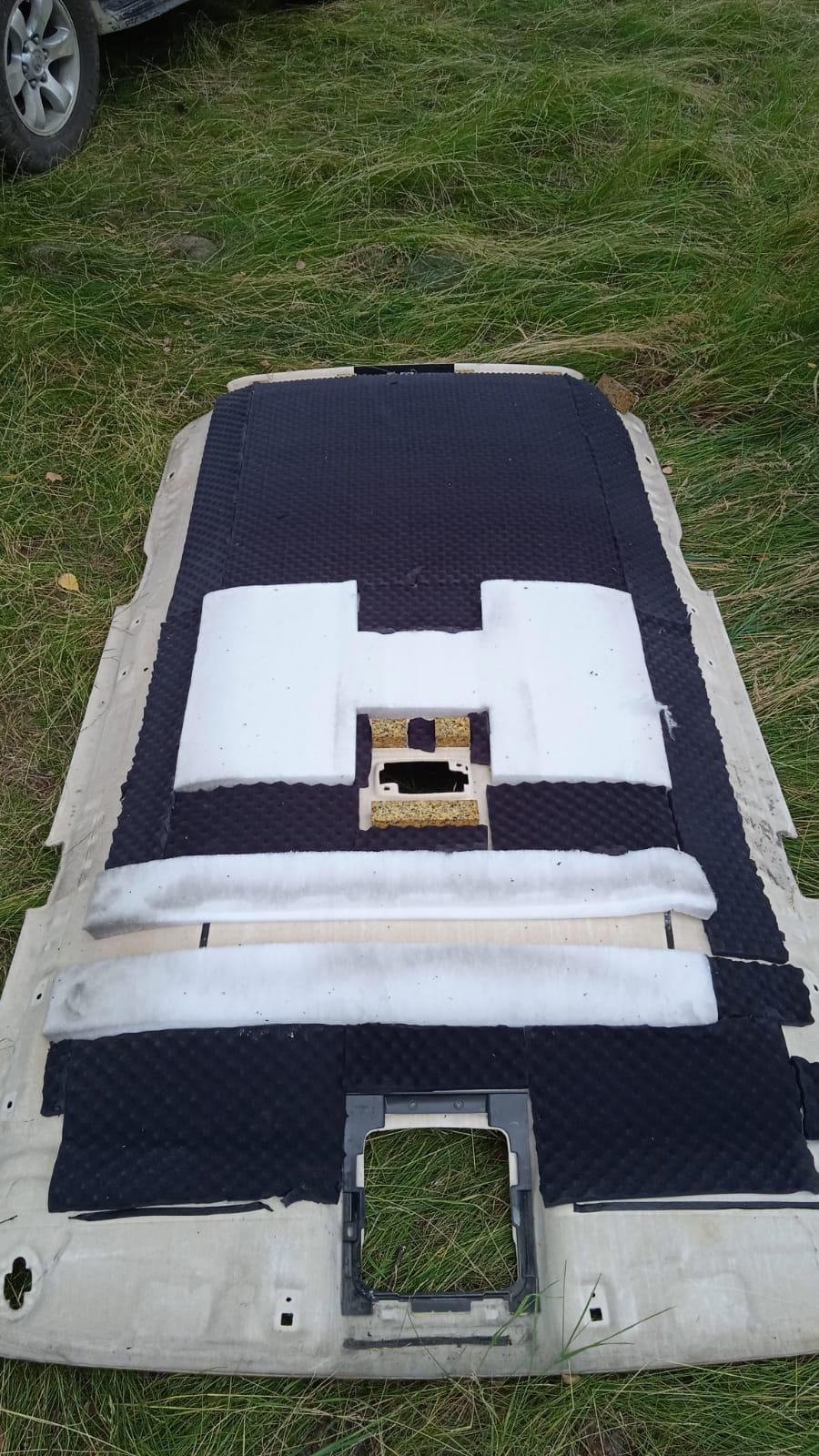

    Двери и багажник давно были сделаны. Заморочился крышей. Штатная шумка как бы есть, но маловато. Закатал крышу виброй 2мм, поверх неё 6мм вспененую резину, к обшивке потолка поролоновые пирамидки. Дуги багажника стали потише свистеть. Смысл всей затеи был сделать теплоизоляцию крыши, чтобы солнцем салон меньше грело.

    22 часа назад, kriptonoviy сказал:
    Первый раз крышу делал так же. Второй машине заклеил сплошняком, вместе с перемычками, в сами перемычки загнал герметик из тубы. Вот в таком варианте тепло изоляция сработала на100%. В жару обшивка не теплее руки. С оставлеными перемычками , горячая. И фольгированный пеноплен брал самоклеющийся. Делал один, так было проще. Клеил все на крышу,  сплошным ковром от стекла до стекла, обшивка оставалась как есть. Про конденсат читал. Фигня все это. Если проклеить виброй и залить поперечины, негде ей образоваться на кузове. А поверх вибры, это не важно.
    • Машина: 120 Prado 1GR-FE OME 883, 895 + Koni RAID
    С рёбрами можно встрять, что плафоны и клипсы не сядут.

    • Машина: FJ
    Крыша у меня отняла день - работать не очень удобно, т.к. руки постоянно вверх (группа)))
    На ребра и болты крепления багажника на крыше ничего не клеил, прошелся по местам крепления только Dinitrol 485 восковым.
    Шумил строго плоскости в 2 слоя.
    Ну чуть подрезать не сильно сложно.

    12 часов назад, fj-cruiser сказал:
    В виброизоляции получается слой битума, толстая фольга. Вот этот сендвичь разделяет горячую крышу и обшивку салона. А если еще пенофол , то вообще как в холодильнике мороз и тепло сохраняются.
