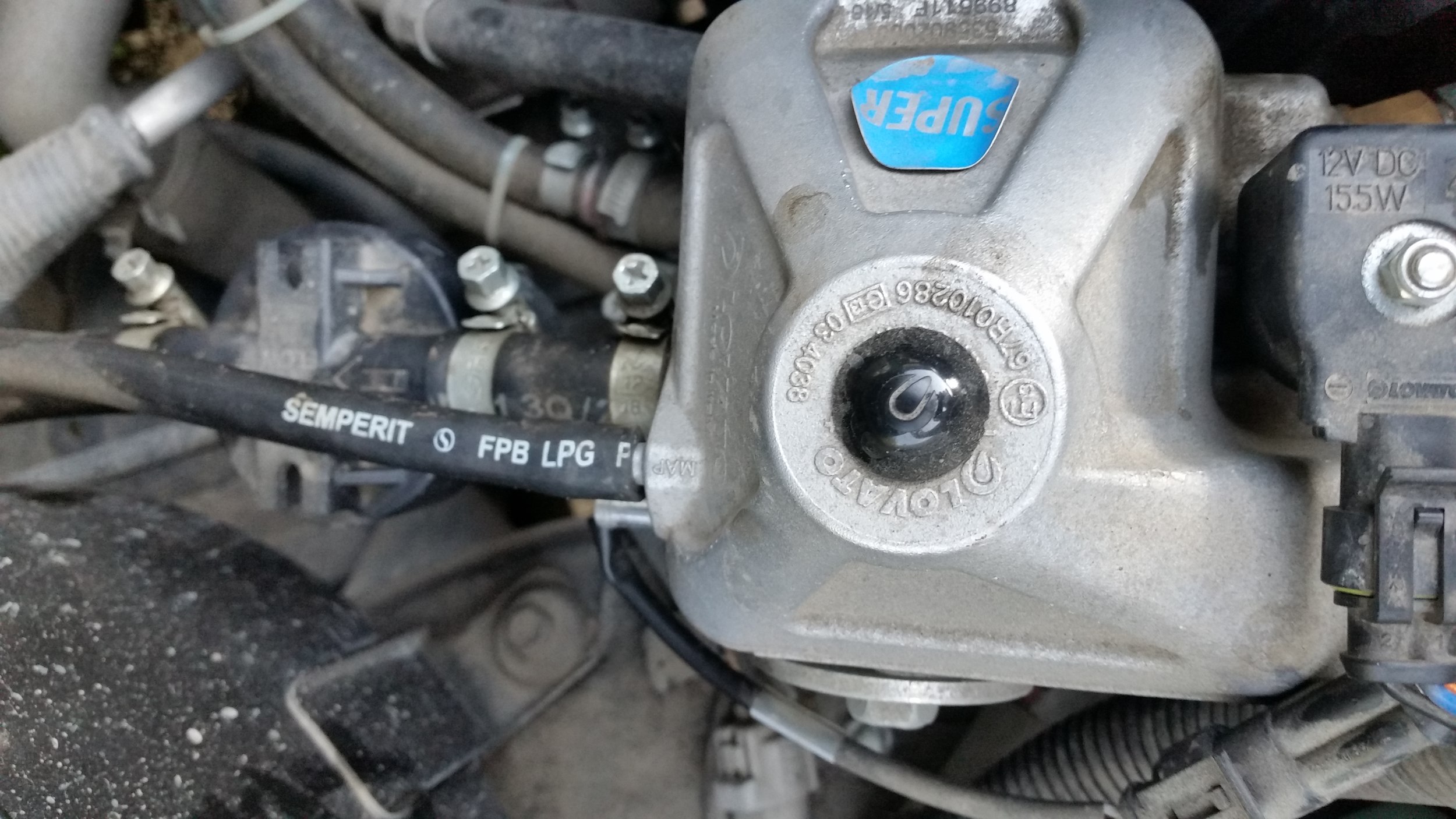

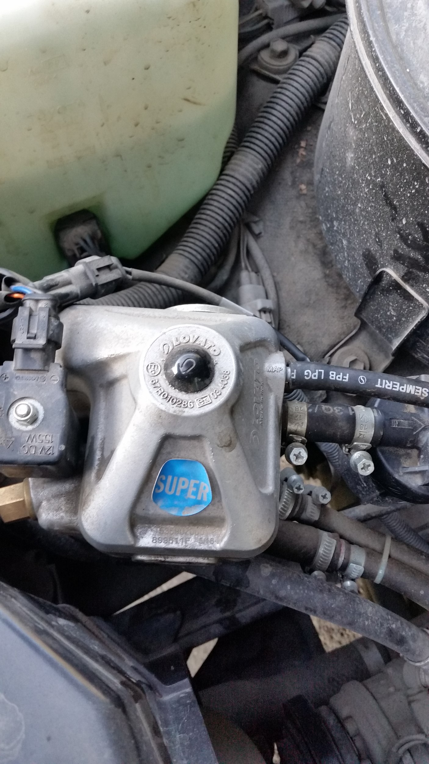

    Добрый день . Установил ГБО Lovato 14 месяцев назад , пробег почти 15000 км . Запахло в салоне газом - я к установщикам ! Проверили - нужно менять ремкомплект редуктора , порвалась диафрагма ! Гарантия год или 20000 км пробега , т.е. менять за свой счет (2350,00 руб ) .
    Удивляет во всей этой истории , что почти не ездил на машине  ; что раз в год их меняют ? Вроде зимой они летят ? В чем причина может быть ?
    Редуктор такой .
    Изменено пользователем Mexx
    • Откуда: В-Восток - Е-бург
    • Машина: LC100 VX 2UZ '00
    Обратись к другим газовикам. Пусть другие сделают диагностику источника вони в салоне. Ежегодно диафрагму не меняют.  Лет через 5 наверное меняют.  Так было у моего приятеля. Но к сожалению ее замена тоже не помогла, пришлось менять редуктор.
    У него вонь в салоне возникала из-за ослаблкнного соединения входного штуцера для заправки со шлангом под крышкой бензобака. Но чтоб до этого соединения газовщики догадались продиагностировать, пришлось все шланги поменять, и редуктор.  Но редуктор поменяли как раз по необходимости, так как пропускал газ но не под капот, а в коллектор. А вот шланги поменяны нашару...

    Спасибо за совет . Но они намылили редуктор и там действительно были пузыри , на редукторе .
    А протянуть редуктор по периметру не пробовали?

    49 минут назад, Mexx сказал:
    В качестве современного ловато и небольшой шанс что тебе поставили бу редуктор. за 15тык мембрана рваться не должна
    Нет , сказали менять .

    25 минут назад, kot333 сказал:
    По моему все новое ставили .

    48 минут назад, Mexx сказал:
    Если нет маркировки с годом изготовления, то и не узнаешь.

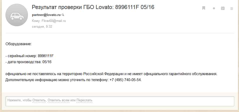

    на русскоязычном сайте Ловато, есть статья про проверку на подлинность оборудования. Раз есть такая статья, надо полагать, кто то банчит подделками. Если подделка, то вполне можно каждые полгода менять мембраны, а то и чаще...
    https://lovato.ru/stati-o-gbo/proverka-podlinnosti-gbo-lovato/
    ну и вопросы по срокам замены мембраны, правильней там задать.

    • Откуда: Урал
    • Машина: TLK-80 VX 1997г.
    Tramp , спасибо , обязательно проверю , как ответят напишу .
    • Откуда: Урал
    Ответили
    • Откуда: Урал
    Заменил ремкомплект редуктора . Сказали , что от плохого газа ! Я заправляюсь на Новатэк . Все равно от качества газа !
