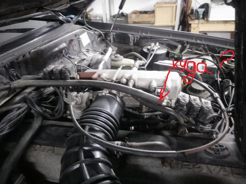

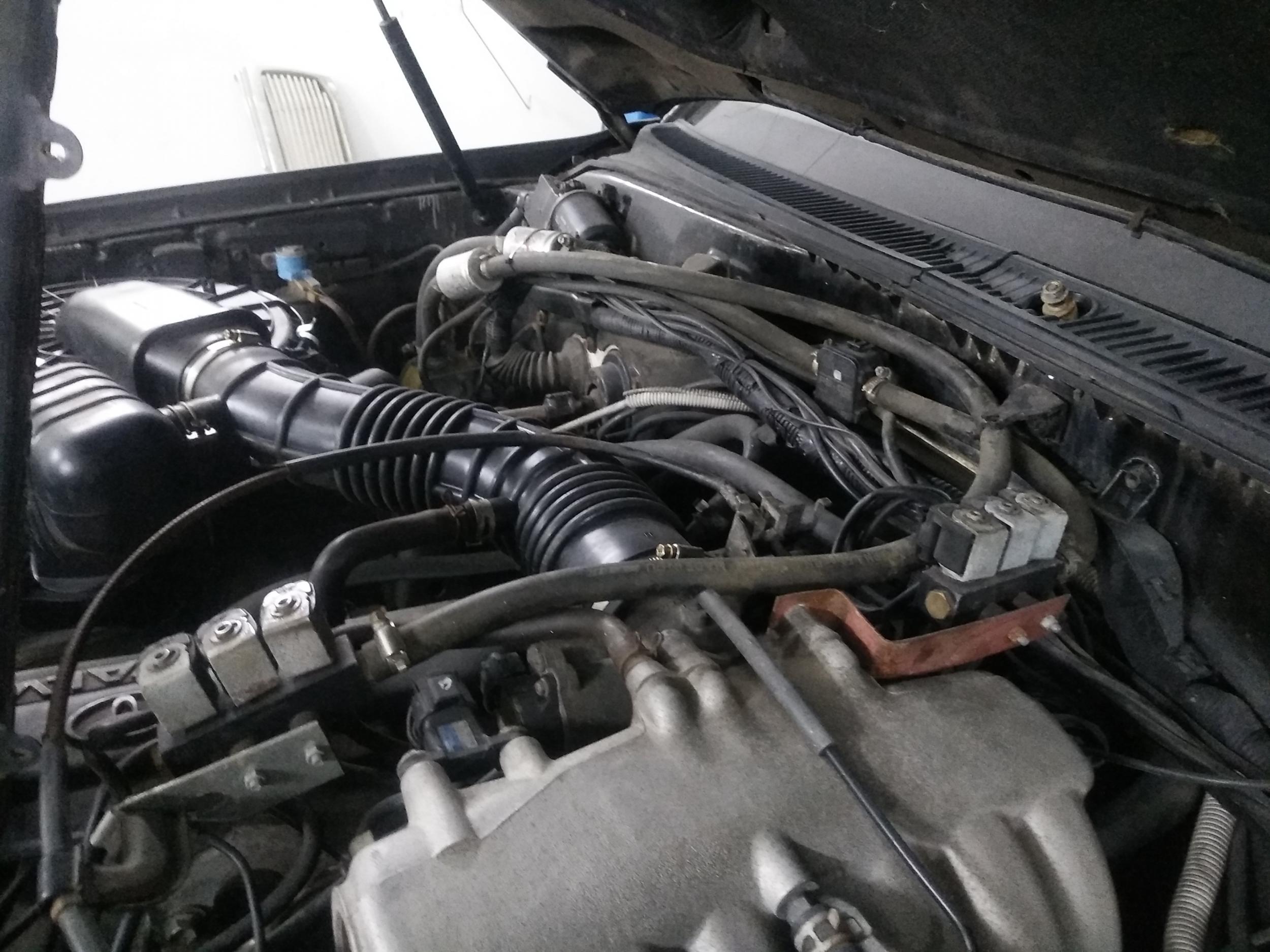

9 часов назад, vaksa сказал:
У меня так.
а шланги печки остались на своих местах?
Что то двигатель вроде похож, а вроде другой. это 1фзфе с 80ки?
у меня на основной печке температура 70, а на второй 35. дует нормально а температуры нет.
  • Откуда: Oдинцово . 80ки;1hd-t,1hd-ft,105ка 1fz-fe
  • Машина: ходил,хожу и буду дальше ходить по миру.
Это такой же мотор только инжекторный безтрамблерный.машина 105.араб.
  • Откуда: almaty
  • Машина: ТЛК80, 1FZFE, АКПП, 97гв
этот конец с чем соединяется?
Это патрубок газа.он идёт с редуктора.установлен двойной редуктор.и каждый канал на 3 форсунки идёт.на фото видно
Изменено пользователем vaksa
  • Откуда: almaty
это обратка от редуктора?
Этот патрубок идёт на обогрев редуктора.не знаю обратка или тудатка.

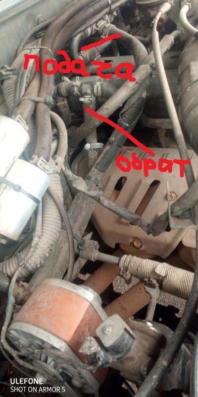

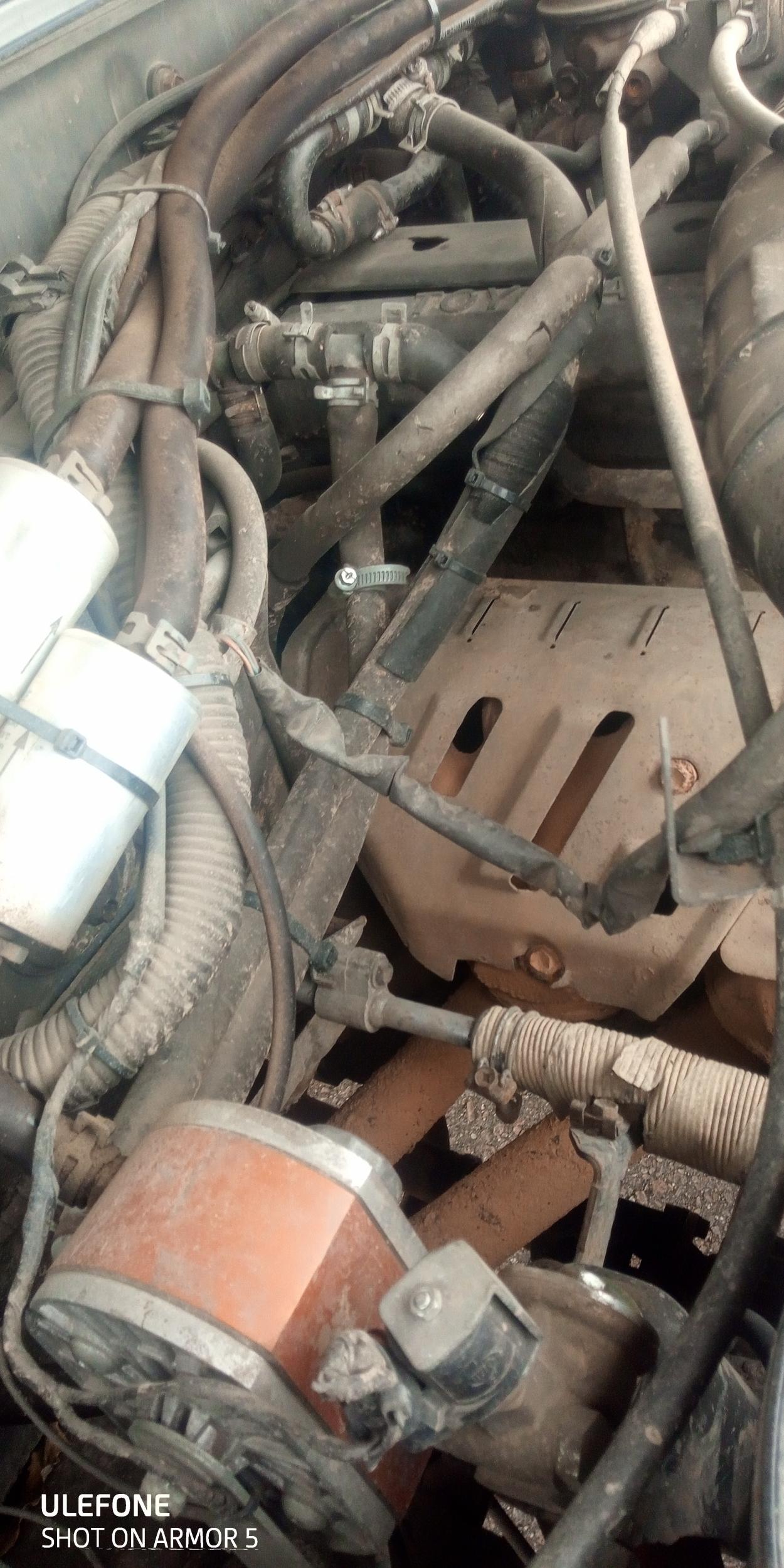

  • Машина: ТЛК 80, 4.5, АКПП
По сути два тройника, на подачу и на обратку, если надо могу свои сфоткать.

2 часа назад, Tiger77 сказал:
спасибо будет большое. у вас 2 печки?

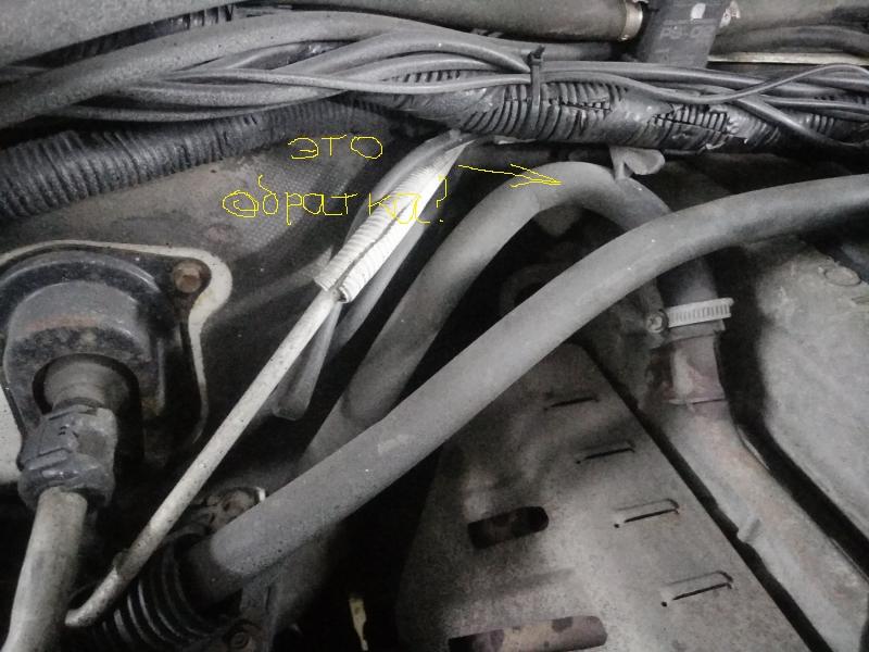

24.10.2019 в 12:17, alex762008 сказал:
врезано в подогрев дроссельной заслонки. включается чуть позже (примерно через 2-3 км), но никак не влияет на печки
а обратку от редуктора куда врезал? прямо перед помпой?
  • Откуда: almaty
1 час назад, Tiger77 сказал:
Так?
Вроде да
