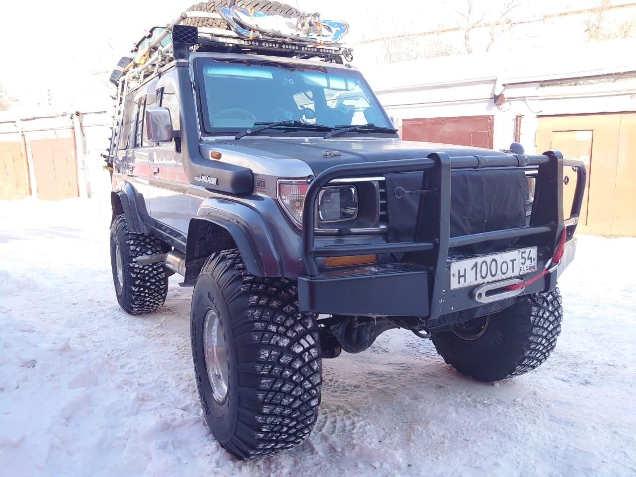

  • Машина: Lj78, 1kz-t, мех. ТНВД, МКПП, сцепление 1-kd, 38" AT-405, 4"+2", all locks, родная только рама

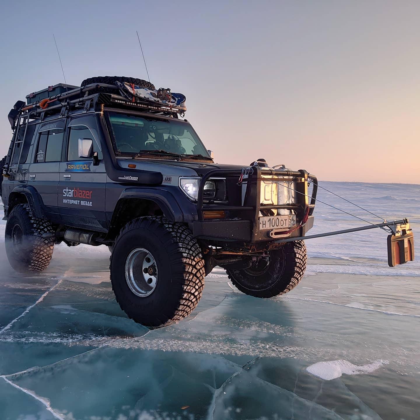

19 часов назад, brat3 сказал:
А ехать с какой скоростью,чтоб успеть затормозить? 2 -5км/ч?
только не затормозить, а развернуться желательно успеть))
при торможении нагрузка сильно возрастает на лед
Все собрано, проверено, заряжено :)
1.thumb.jpg.d39c17163dc29b63c6bd0f96865f267e.jpg2.thumb.jpg.6e4e0b92edec933ded7209afd872123d.jpg3.thumb.jpg.9a5b865f7237a9c1444f85ff32fbe5b5.jpg4.thumb.jpg.f1c0cc467a52d4ea5bc576b5ad8aa78f.jpg5.thumb.jpg.371b49b37385f5615f6fa2a2ccbb3f96.jpg6.thumb.jpg.ceec3a5be41d0c660ba4eae55baaf656.jpg

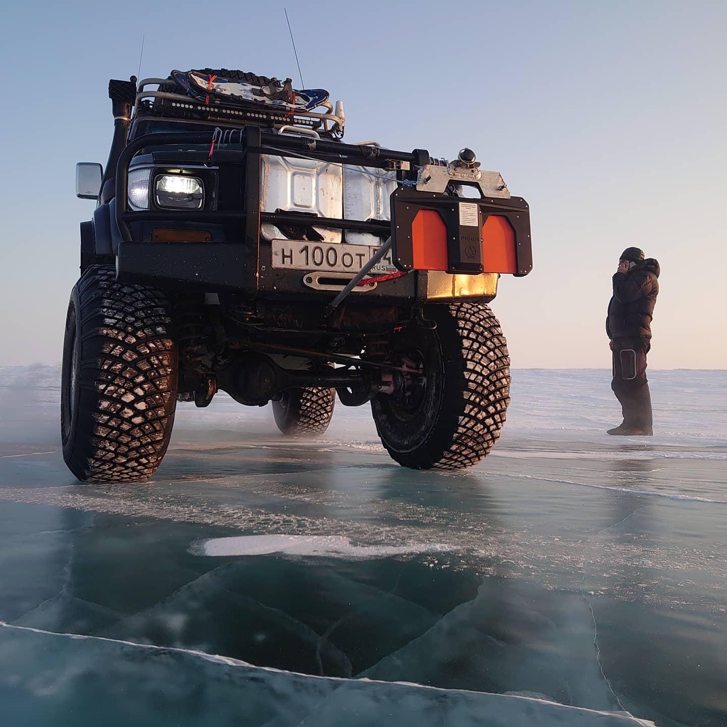

Прикольный ответ...Даже развернутся успеть..Посоветую тогда эту приблуду повесить на шест 10метровый..

24.02.2021 в 17:04, brat3 сказал:
20 метровый.

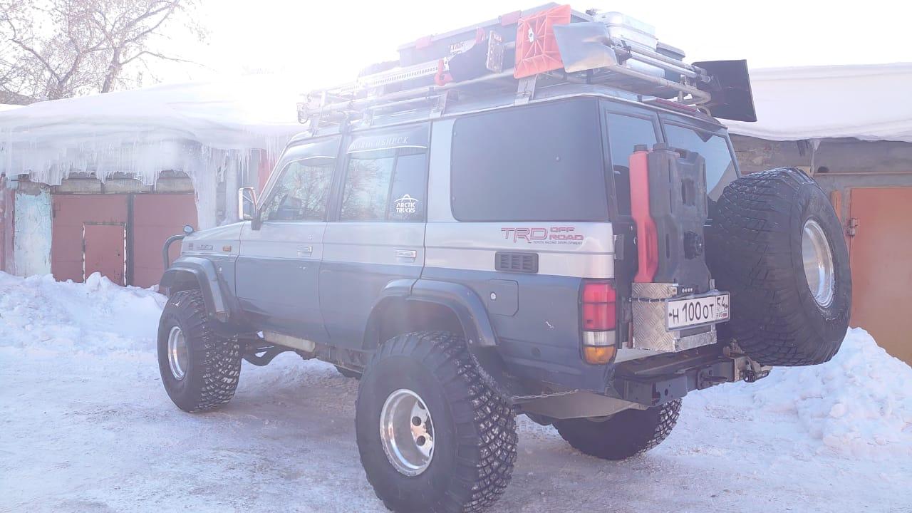

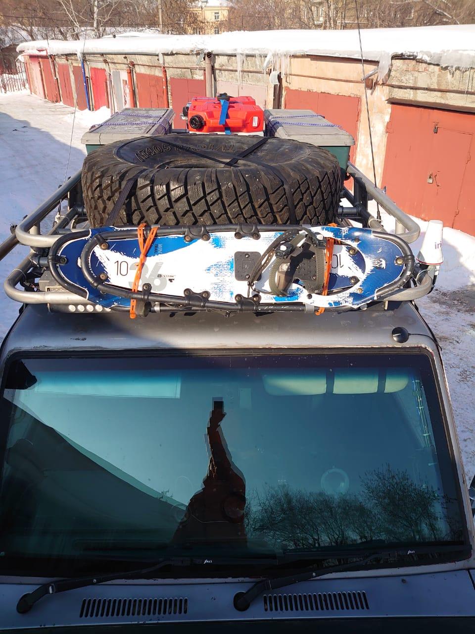

А на последней фото что за снегоступ возле лобовухи на багажнике?
П.С. На него конец шеста упереть...
Изменено пользователем Igor_Sp

По мне так важней опыт,везение и чутье для езды по льду..
Канадские gw winter trail
11 часов назад, brat3 сказал:

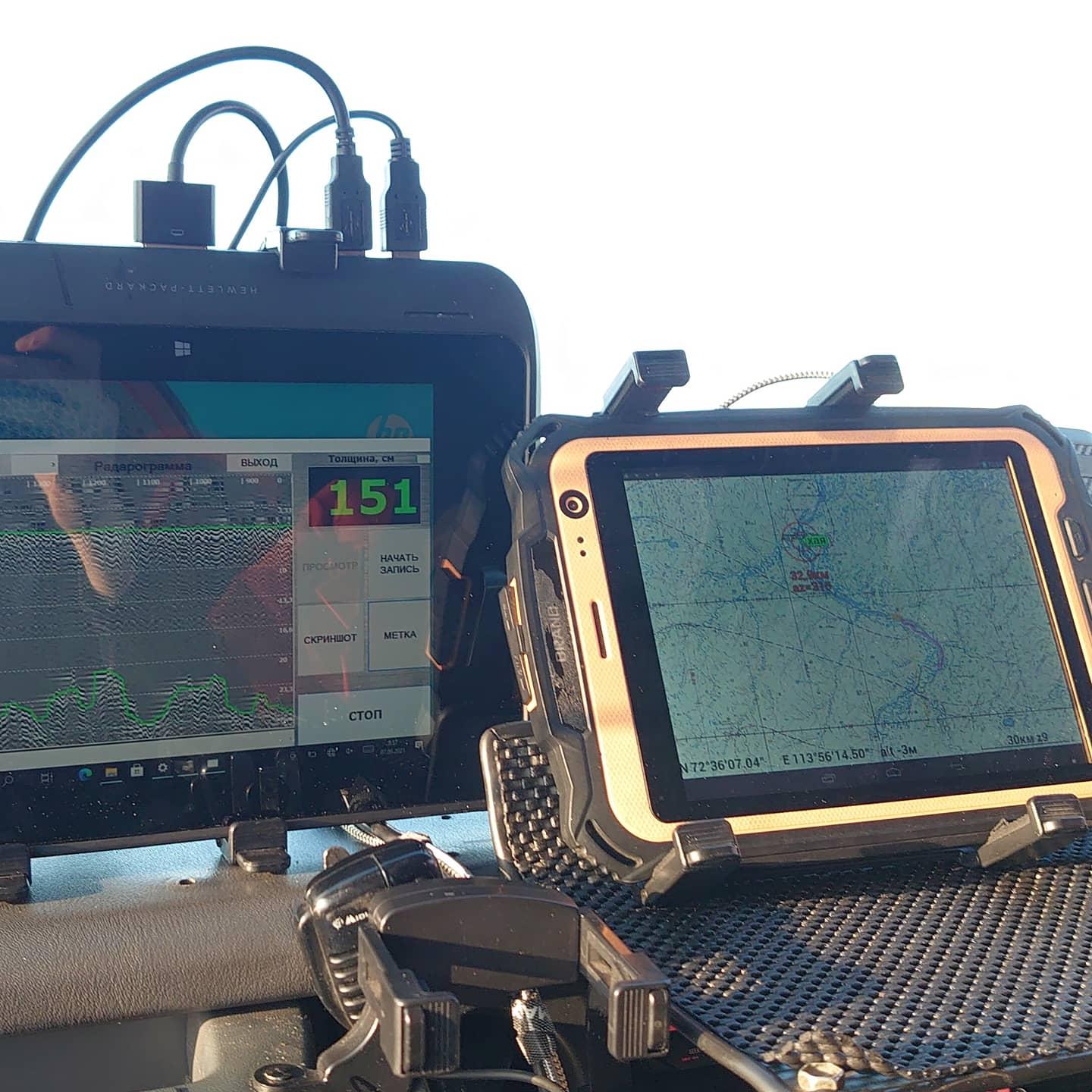

Да, трещину можно пропустить, но чаще всего их видно.
Я пока не могу точно сказать, эффективнее Пикор покажет себя для обнаружения трещин или для понимания общей картины ледового поля.
На торосах он скорее всего не покажет точную картину, а вот обнаружить нилос должен.
Ещё очень интересно погонять его на наледях.

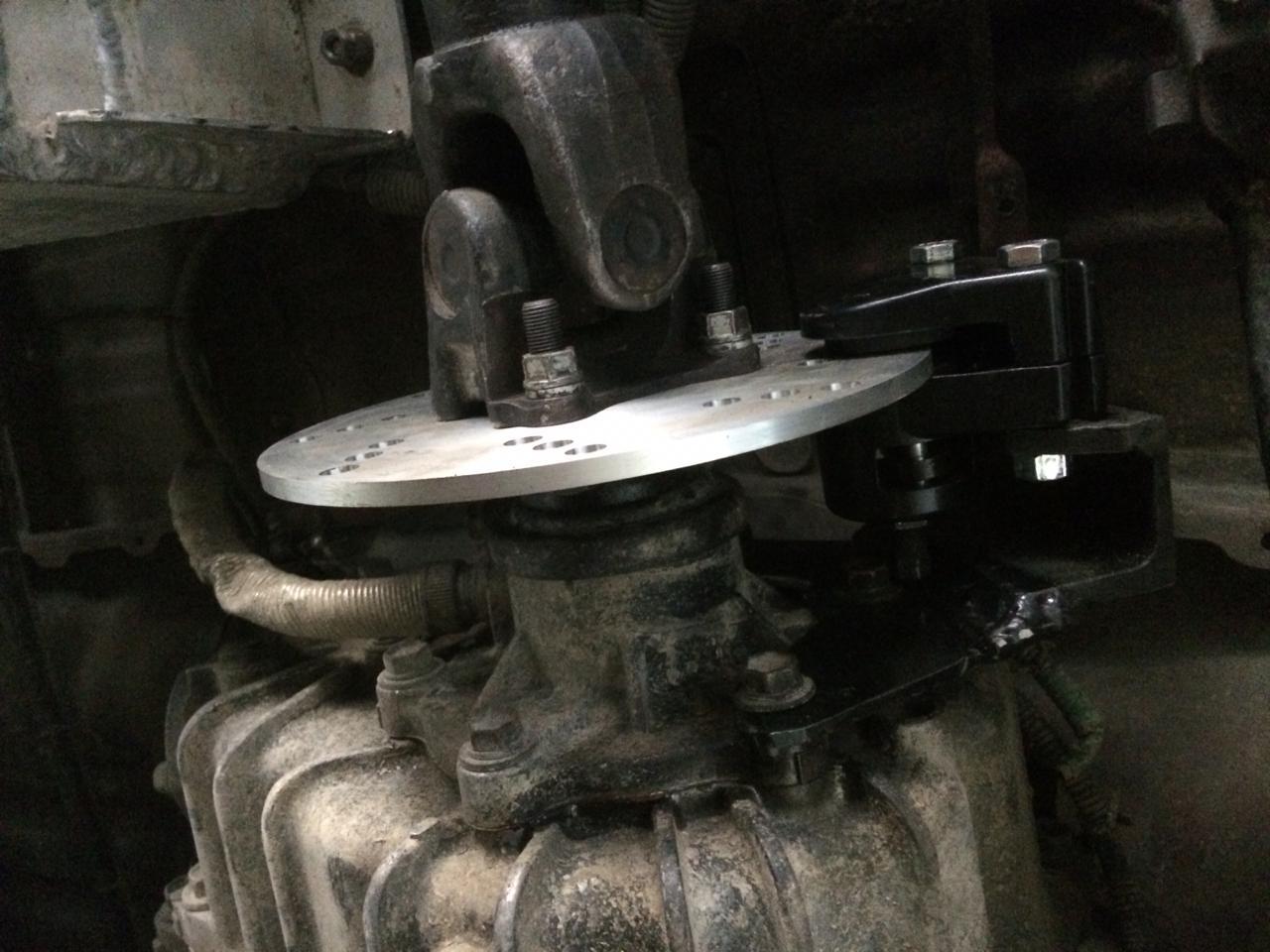

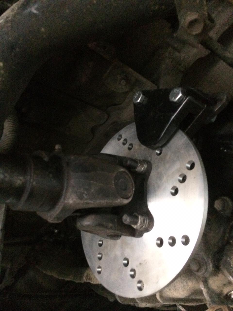

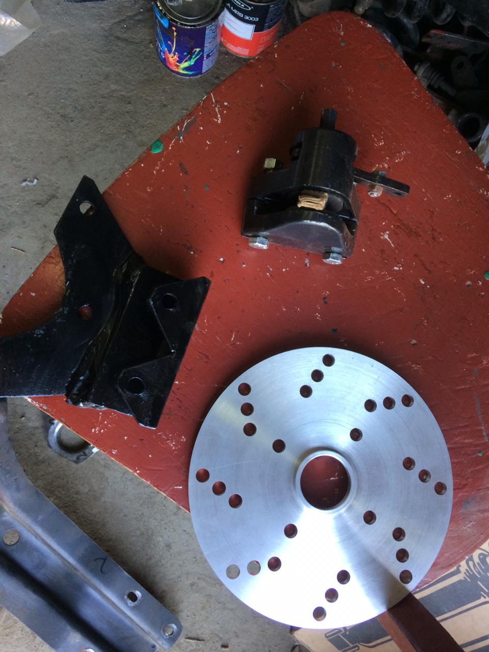

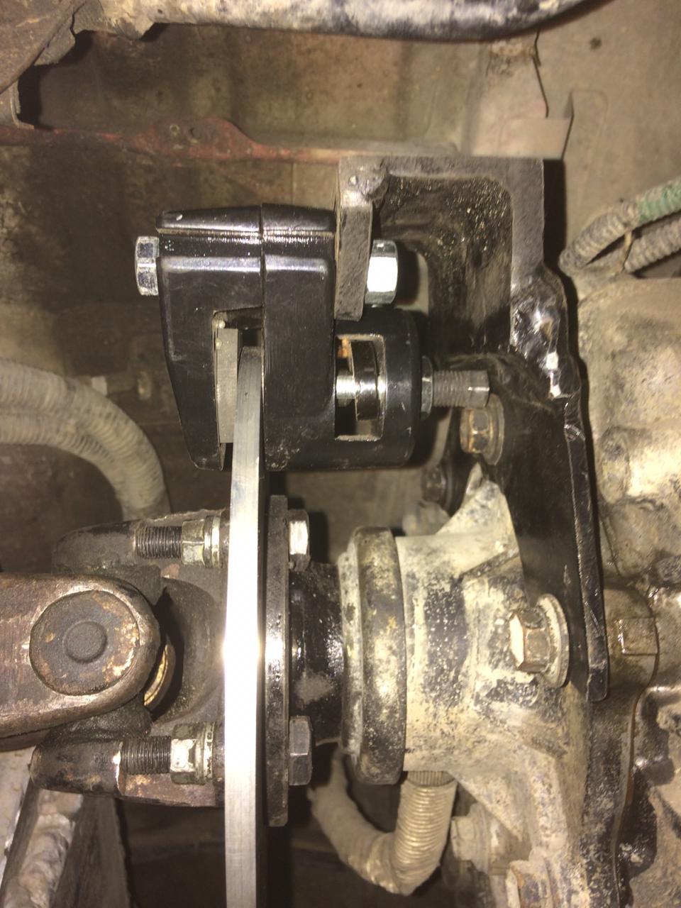

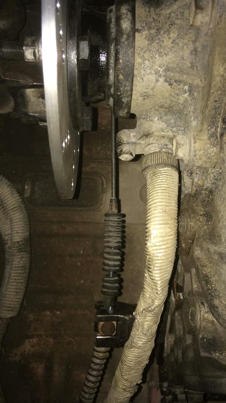

Угол заднего кардана правили гнутыми клюшками?
2 часа назад, Robinsons сказал:
а чуть тему почитать?
  • Откуда: Рига
  • Машина: Toyota Land Cruiser Prado KZJ78
Но клюшки то гнутые?
Да, клюшки гнутые родные. Просто они были и под них поставили крепёжи на чулок
В планах заменить на кастомные более толстые.

Дошли до югов Таймыра.
  • Откуда: Рига
А шо это за девайс? Что он показывает?

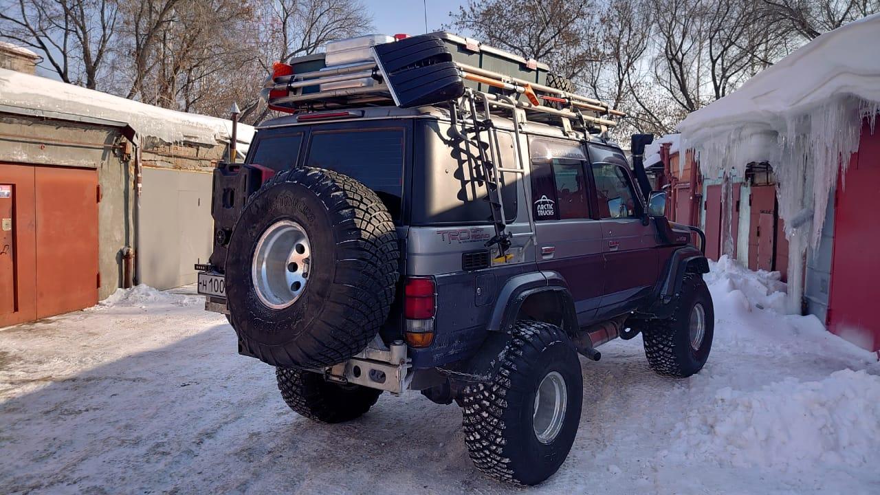

Лобовое стекло взяли от нового 76 и вклеили? Или это второе стекло поверху для севера?
Изменено пользователем Robinsons
  • Откуда: Приморский край
  • Машина: BJ74 1989, 13ВТ, LSD, МКПП. LJ72 1993-продан
5 часов назад, Robinsons сказал:
Да выше немного эту приблуду уже все обсудили, толщину льда она измеряет
09.03.2021 в 01:58, Robinsons сказал:
Пикор-Лед, производство Эстра
Работает отлично
Стекло двойное лобовое. Собрано из двух родных в стеклопакет на производстве и выставлено в новую резинку без молдинга. Собрать герметичный пакет на резинку с молдингом просто не выполнимо.
