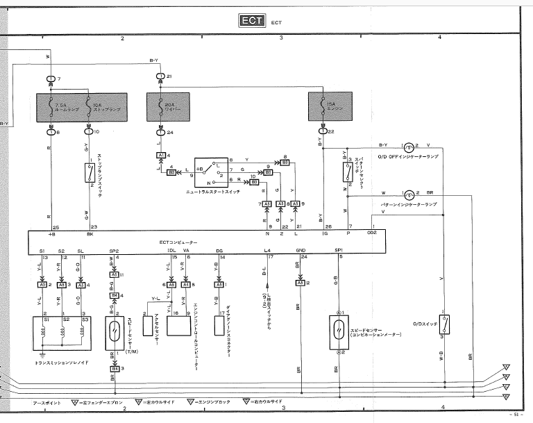

Vadimovich33 41 Откуда: д.Суздаль Машина: 130 сурф 2л-т(е) мех\тнвд, АКПП-продан. #218 Опубликовано: 19 августа 2019 -Подскажите ,вопрос с точностью наоборот, такой-сурф 2лте,снимаю фишку соленоидов на акпп слева,и в ручном режиме тестируем коробку=L....2...D включаю,езжу...так вот-должен в это время гореть\мигать О\Д ошибки акпп ? или нет ? -у меня в это время=ничего не происходило.,не горит о\д.. Вверх Поделиться сообщением Ссылка на сообщение Поделиться на других сайтах
АлександрТЛК100 0 Откуда: Украина, Винница Машина: ТЛК 100 #219 Опубликовано: 19 августа 2019 Электрик считал ошибку: говорит 63 мигания(соленоид 2), разобрал, все почистил, поставил - проехал опять загорелся O/D..... Завтра буду заказывать соленоид. Их капец как много, от 90 и выше баксов за штуку.... с разборки - тоже 90 баксов Вверх Поделиться сообщением Ссылка на сообщение Поделиться на других сайтах
Vadimovich33 41 Откуда: д.Суздаль Машина: 130 сурф 2л-т(е) мех\тнвд, АКПП-продан. #220 Опубликовано: 21 августа 2019 кто знает,по электрике, подскажите,-исходя из схемы,-при снятии фишки разъема соленоидов,на акпп сбоку-должен о\д мигать\гореть ? у меня=не горит лампочка д и не мигает при этом.. в остальных случаях-штатно срабатывает.. Вверх Поделиться сообщением Ссылка на сообщение Поделиться на других сайтах
