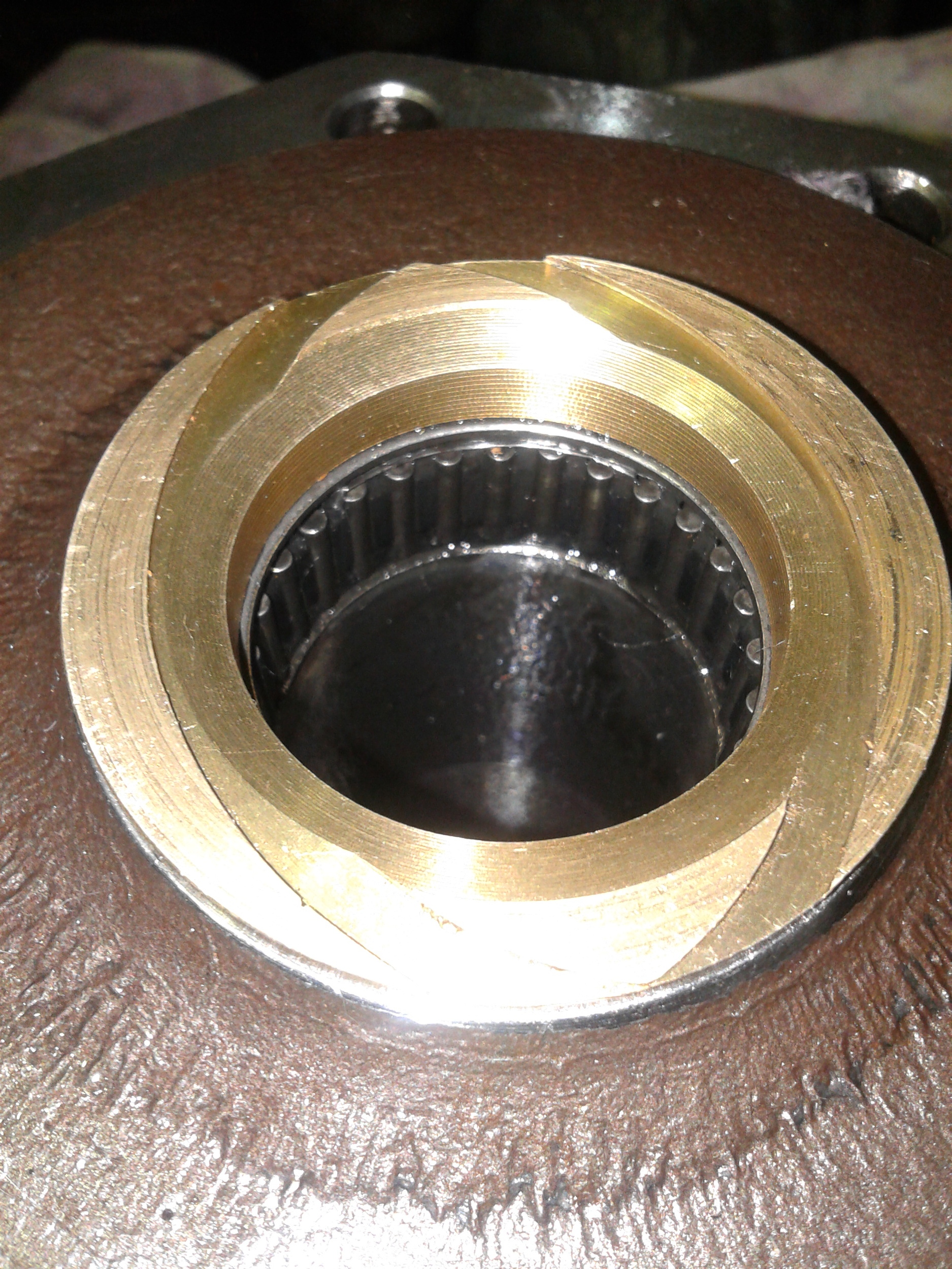

    Короткая может болтаться как угодно, она работает только торцом.
    +100
    Вот как выглядели втулки после того, как делал ревизию моста. При этом с одной стороны поставил короткую, с другой длинную.Три года пробега, втулка с подшипником как новая, а без подшипника стала "хрюкать" на ямках(Износ по полной). Пришлось и длинную поменять на короткую.

    вопрос Вадим,какие лучше ставить подшипник игольчатый или просто бронзу.купил втулки полез менять ,а там подшипник стоял.а поменял зря скрип шел не оттуда.
    @Nolik111170 Nolik
    В твоём случае лучше от 105-ки - игольчатый подшипник и короткая втулка (сам так езжу давно). Целиковая втулка лучше только при экстремальных нагрузках и частых переборках.

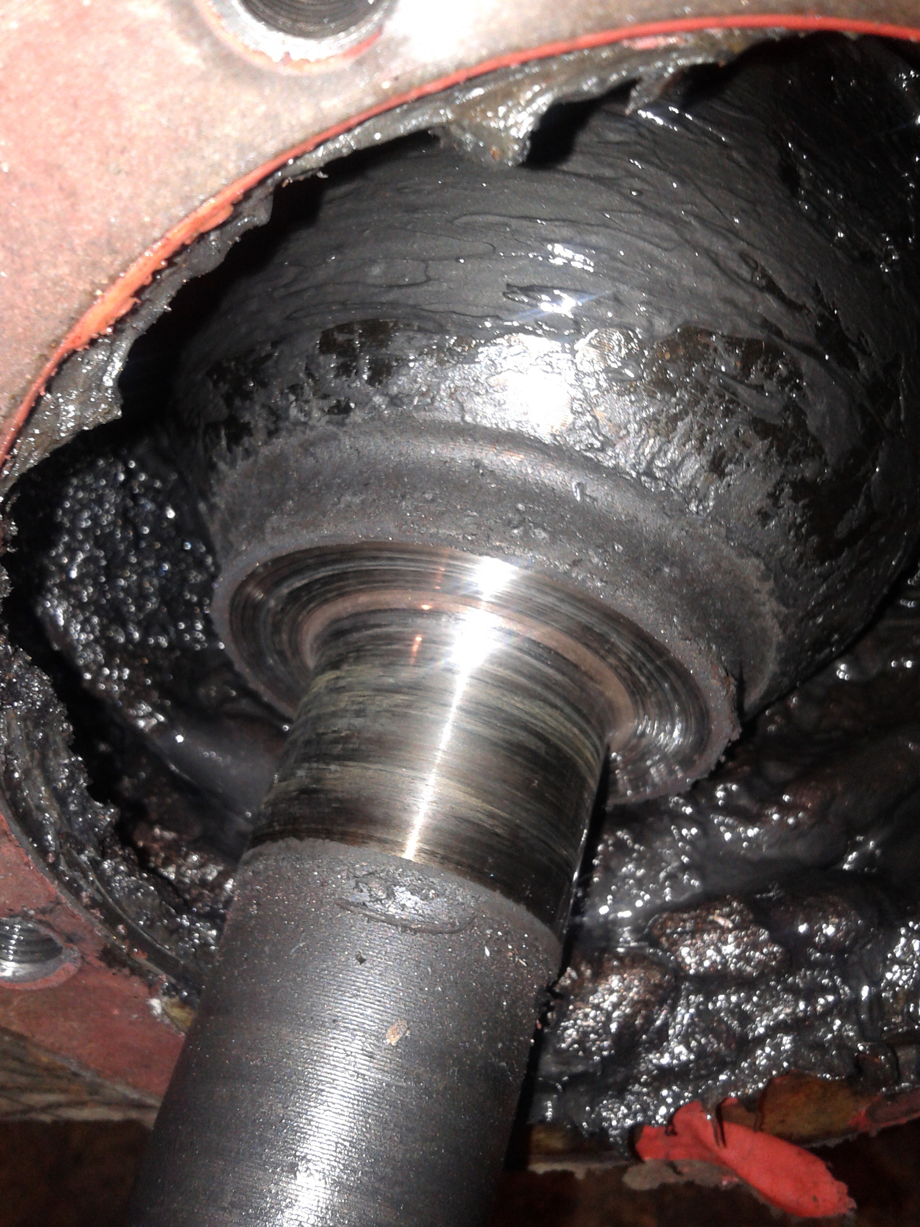

    Я уже магнитом залез в редуктор....нет там ничего. Перебрал шрус...может ли быть он бракованный? Например шарики с сепаратором не так стоят...в общем танцы с бубном какие то...

    Подскажите а толщина уплрной поверхности у втулки сколько? У меня проблема...после замены гранаты и втулки цапфы зажимает полуось соевого лифта совсем нет...ничего не пойму...такое впечатление что Полуось со шрусом длинная...?

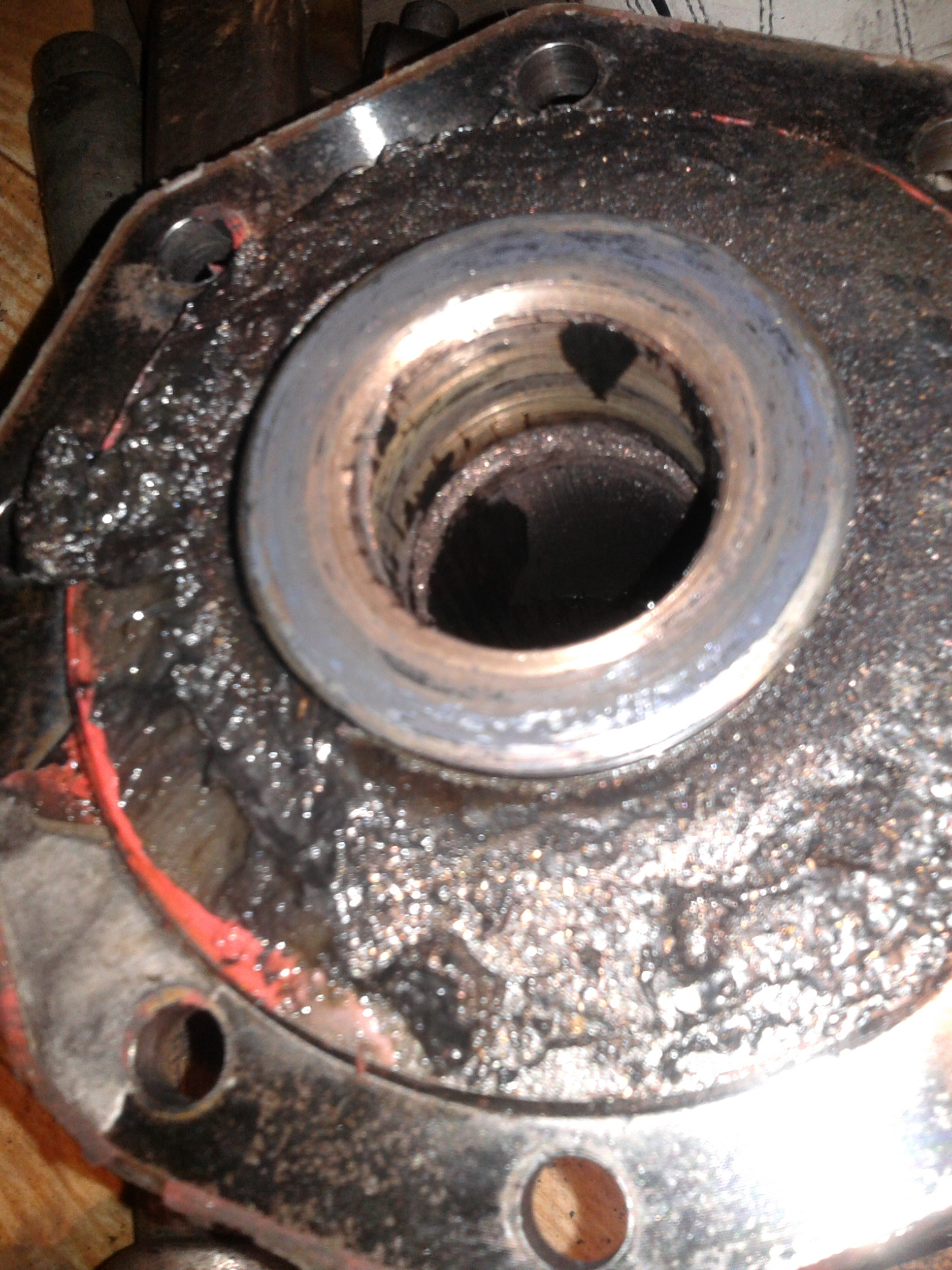

    Установил цапфы Иж техно, соответственно с поставленными в комплекте втулками. После 400 км пробега пришлось залезть в мост и я был неприятно удивлён. Втулки цапф остались на шрусах и имели видимую глазом выработку, прям видно по выработке как втулка "мотылялась" по цапфе.
    Кто сталкивался с такой проблемой?
    Есть ли смысл снова ставить втулки иж техно?
    Оригинальные втулки хорошо садятся в цапфу иж техно?
