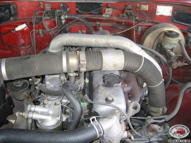

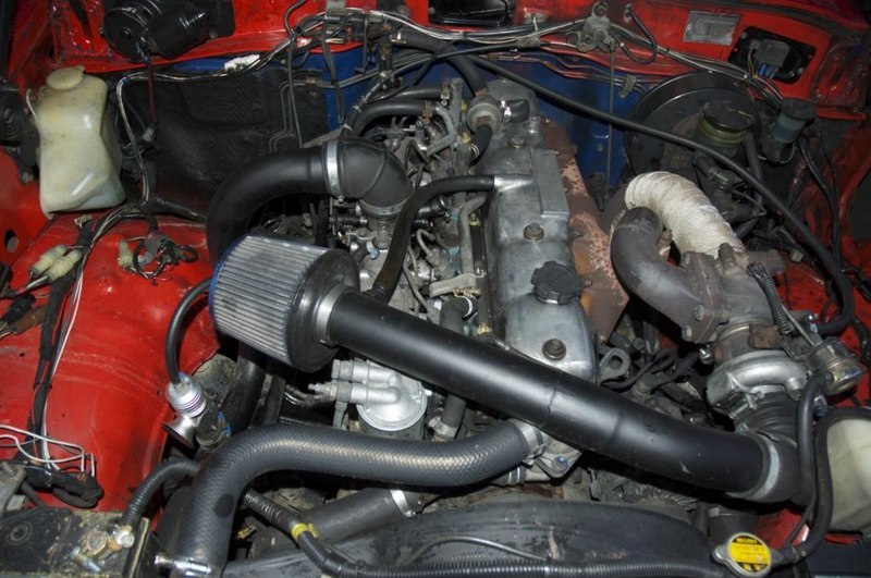

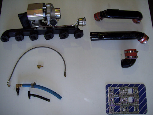

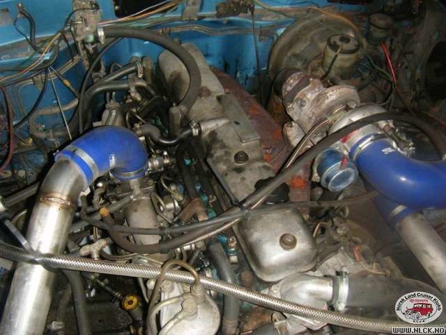

Господа мне вот как человеку с еще пока недостаточным объемом опыта и познаний интересно Ваше мнение относительно возможности и последствий установки вот такого или ему подобного комплекта для мотора 2Н. Просьба высказыватьб проверенную на личном опыте информацию и не довольствоваться теорией.
http://www.turboglide.com.au/index.cfm?fuseaction=product.display&Product_ID=91 вот взято от сюда.

Ну не 12НТ получаем, а 2НТ и это мальохо разные весчи. знаю что фины, австралийцы и америкосы ездят на таких моторах у меня и видео ни одно есть. Только вот каждый тулит турбину по своему. Иногда она торчит через прорезанный капот. Вопрос не в этом знаю что многие турбокомплекты поставленные на 105 ках "ложили" мотор в половине случав установок... Я конечно могу постучать в иркутский клуб дизелистов но вдруг тут кто то уже подобное исполнял и либо отговорит либо выскажет все за и против. Ребята давайте по существу!
  • Машина: TLC60, 2H
Поставить можно, попрёт лучше, и даже родной ТНВД с (изначально) вакуумным управлением будет работать, как ни странно, достаточно корректно, только вреда будет больше, чем пользы. Из-за более высокой, чем у турбовых, степени сжатия и слабых "атмосферных" поршней плюс не совсем подходящих для турбового режима фазах ГРМ от поршневой в недалёком будущем мало что останется. Если не вваливать, а ползать по-пенсионерски, то поживёт подольше, только смысл тогда ставить турбину, по-пенсионерски можно и на 2Н неплохо ездить. Когда капиталил свой 2Н, просчитывал стоимость его правильного турбирования (так как старыми в моторе остались только блок, коленвал и шатуны, то можно было бы сразу купить многие детали от турбового), по самым скромным подсчётам потребовалась бы доплата в районе 200 тысяч рублей (у турбового другие: коленвал, шатуны, поршни, кольца, распредвал, головка блока, выпускные клапаны, коромысла клапанов, форсунки, коллекторы, ТНВД и куча всяких мелочей) плюс нужна ещё сама турбина, масляные форсунки охлаждения поршней и нужно отвозить блок куда-нибудь на завод для обработки посадочных мест под масляные форсунки.

Если ТНВД никак не реагирует на давление наддува, то эффект от такой турбины больше психологический (на уровне самовнушения), чем фактический. На 2Н в ТНВД стоит вакуумная диафрагма, которая после установки турбины вполне эффективно работает и как корректор наддува. То есть соляры в горшки ТНВД будет херачить гораздо больше, чем в атмосферном режиме. И поршни, которые не имеют даже масляного охлаждения, долго могут не протянуть.

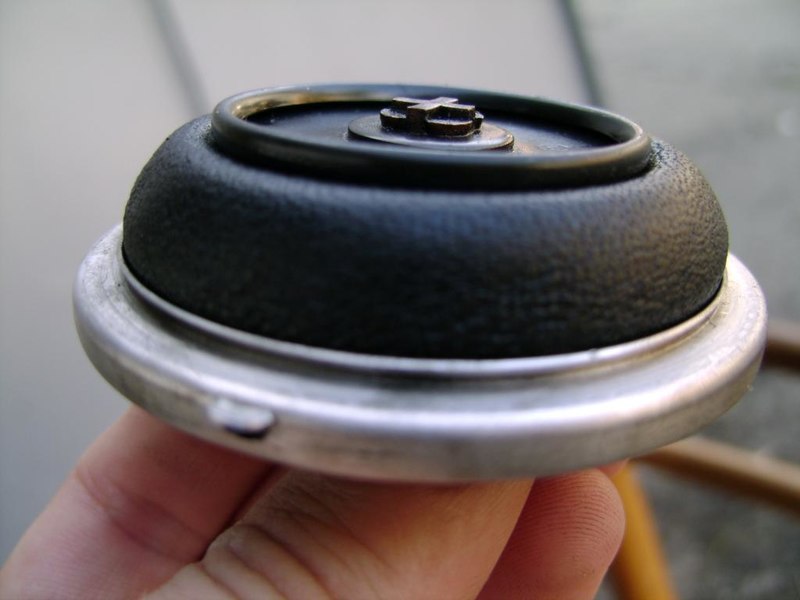

Учитывая что сама вакумная мебрана являет собой изделие из кожи то не факт, что и она выдержит долго?

Как сделано на фотке - от такой турбины толку не очень много. Заслонка должна стоять до турбины, а не после неё, иначе ТНВД никак не увидит повышенного давления на впуске. Когда такая турбина начнёт чего-то дуть, то эффект будет примерно такой же, как на атмосфернике при полностью нажатой педали газа, т.е. достичь такого эффекта спокойно можно и без турбины. Другое дело, что на фотке, судя по всему, ещё и интеркулер присутствует, вот от него может быть некоторый эффект, да и то лишь в жару и на определённых режимах. Я видел одну 60-ку с 2Н с камазовской турбиной, там заслонка находилась до турбины и ехала та машинка очень бодро, правда, дымила нещадно, и "бодрость" эта ощущалась лишь при почти полностью нажатой педали газа, родная тракторная тяга на низах у мотора очень сильно упала, всё-таки кустарная незаводская установка очень далека от идеала...
