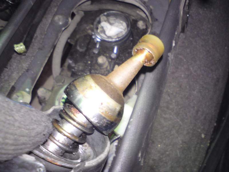

Я так понимаю, это был сухарь?[attachmentid=77511] И теперь он весь потрескавшийся и крошится что можно сделать??? Раньше тема была, там было предложено вырезать из канистры подходящий кружок и вставить вместо сухаря. rolleyes.gif

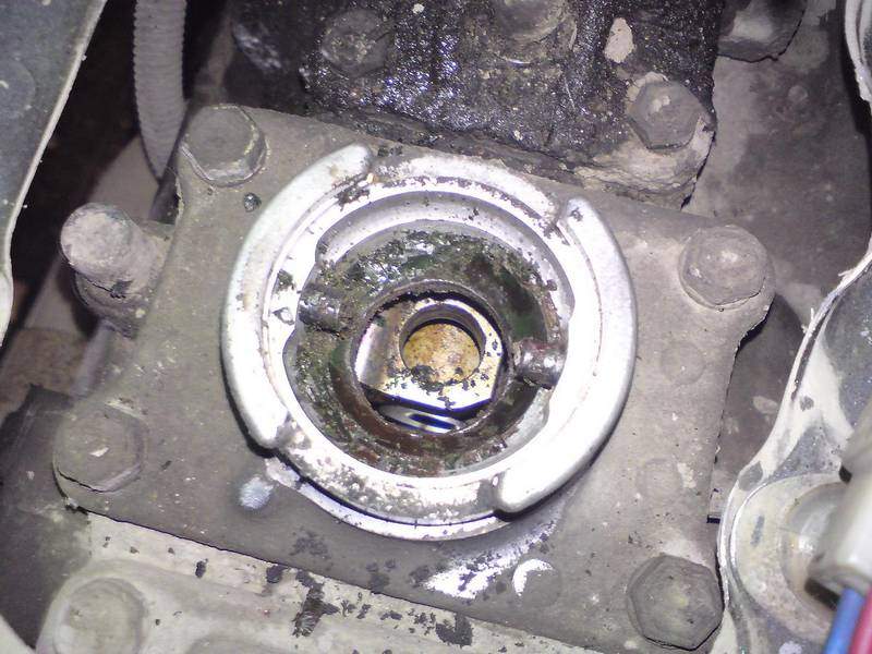

И почему рычаг заржавел???, я так понимаю там полость пустая, где рычаг раздатки вставляется???[attachmentid=77512]

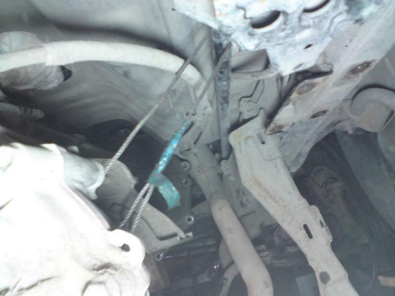

Снимали домкратами, а сзади подвязывали к торсионам[attachmentid=77513]

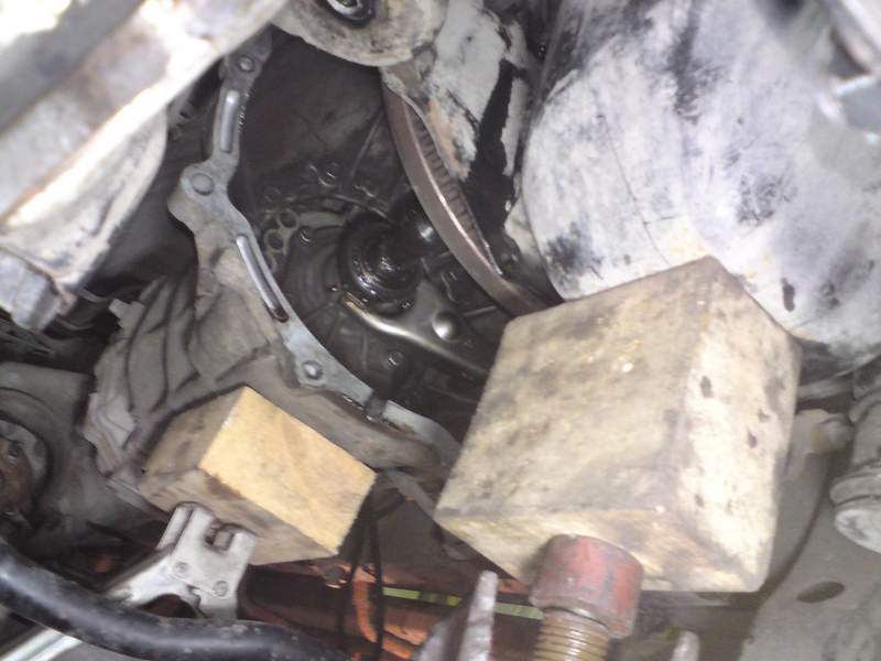

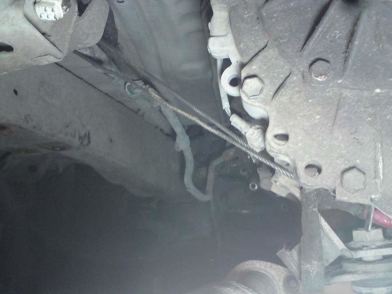

ещё[attachmentid=77514][attachmentid=77515]
  • Машина: Land Cruiser80, 1992, 5MT, 1HD-T. Все блоки.Подвеска+4".315/75/16 Maxxis Bighorn.
Правда коробку снимали неделю назад, фотки было некогда выложить... rolleyes.gif
