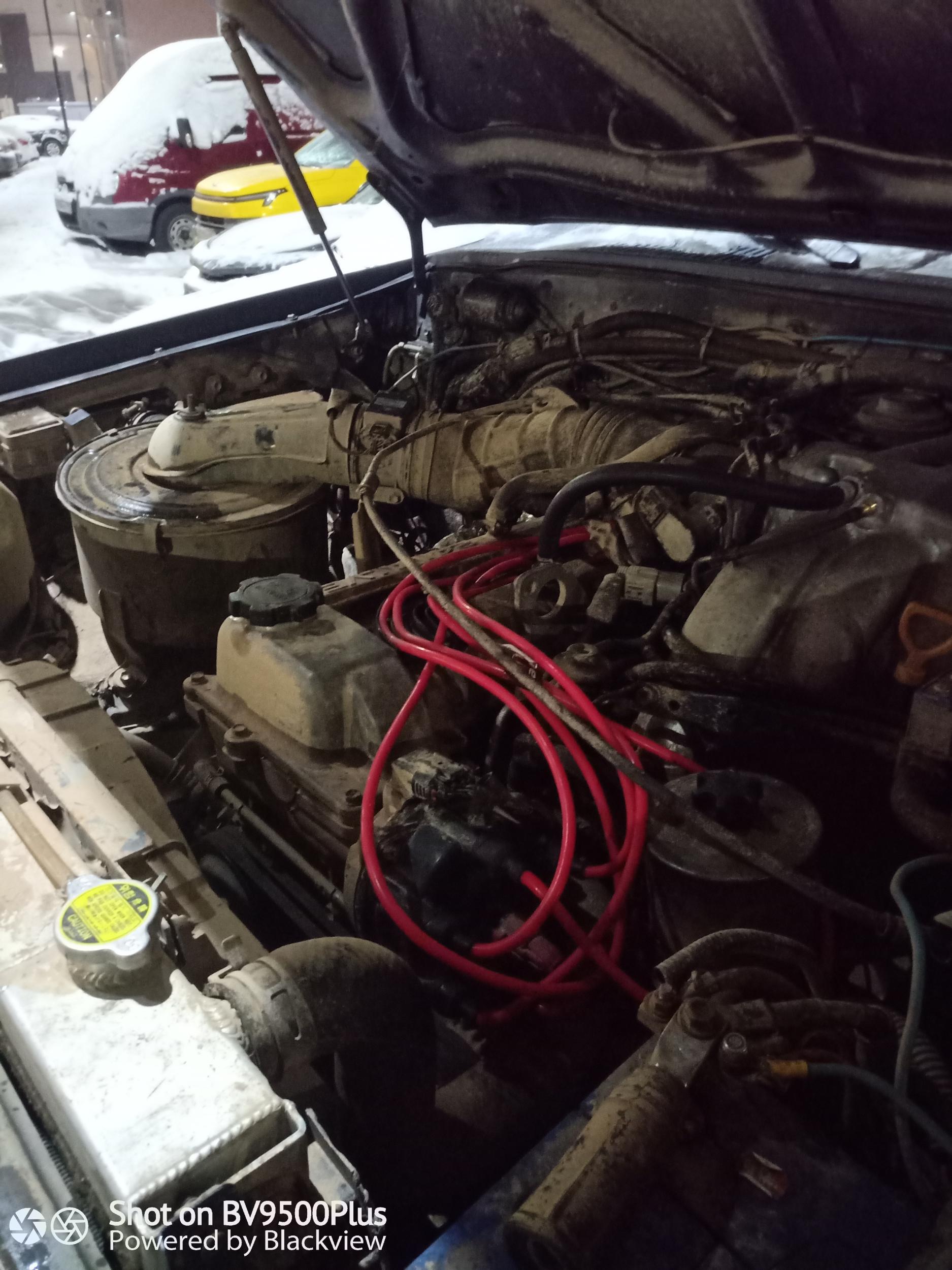

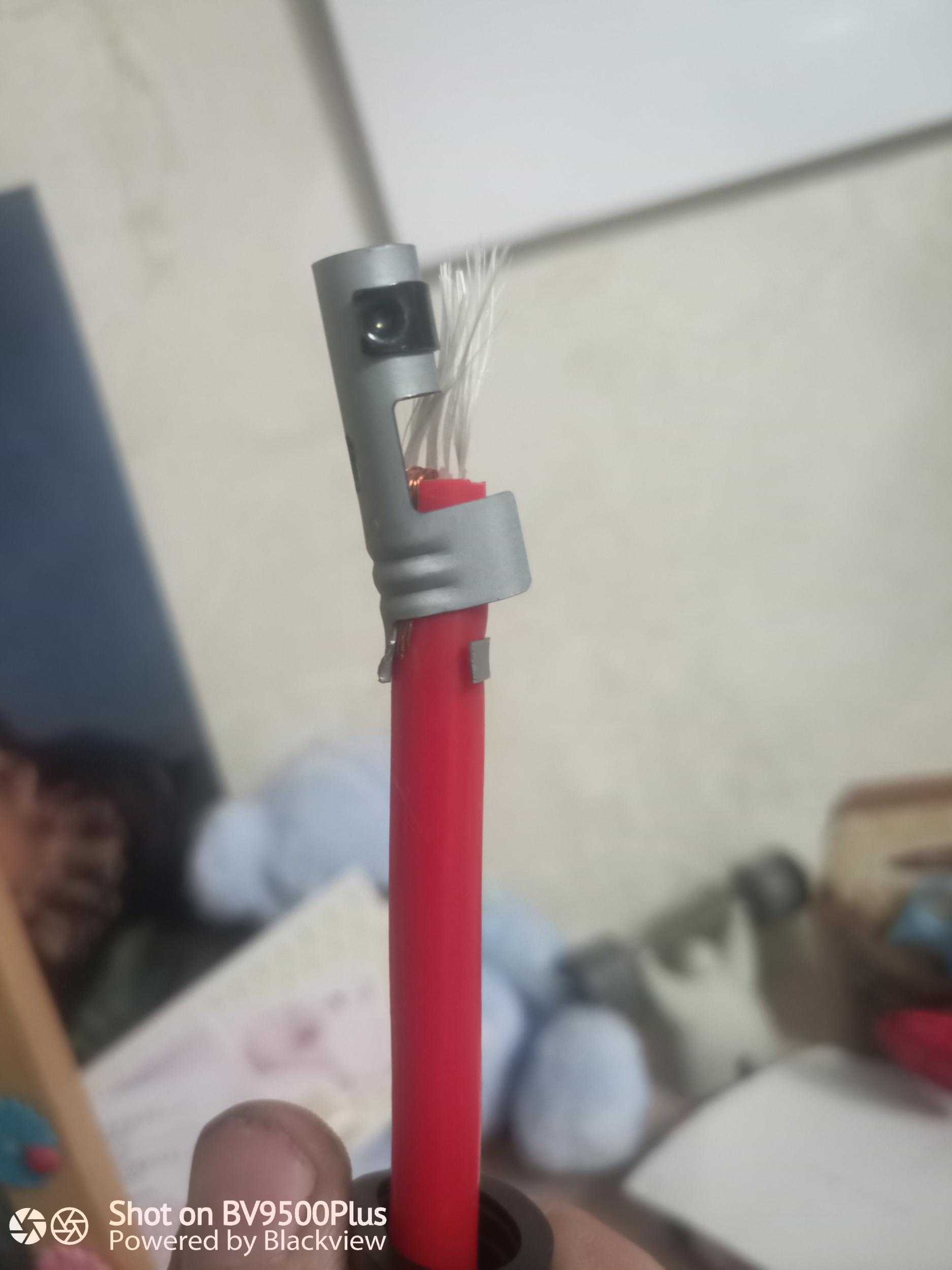

    • Машина: ТЛК 80, 4.5, АКПП
    Можно купить провод ВВ на отрез и самим попробовать обжать наконечники
    Силикон
    Медь
    Нулевое сопротивление
    От ЗИЛ 130.
    • Машина: TLC 80VX 1FZ-FE
    10 часов назад, Tiger77 сказал:
    Силикон
    Медь
    От ЗИЛ 130.
    Ставятся без доработок или допиливать надо ?
    3 часа назад, Maniac.ru сказал:
    Вчера я просто их поставил, но провод центральный на трамблёр из комплекта 130 слишком короткий, пришлось резать провод и обжимать. Сейчас 4-5 дней покатаюсь, если все ок, то надо со старых проводов снять пыльники колодцев и поставить на эти провода

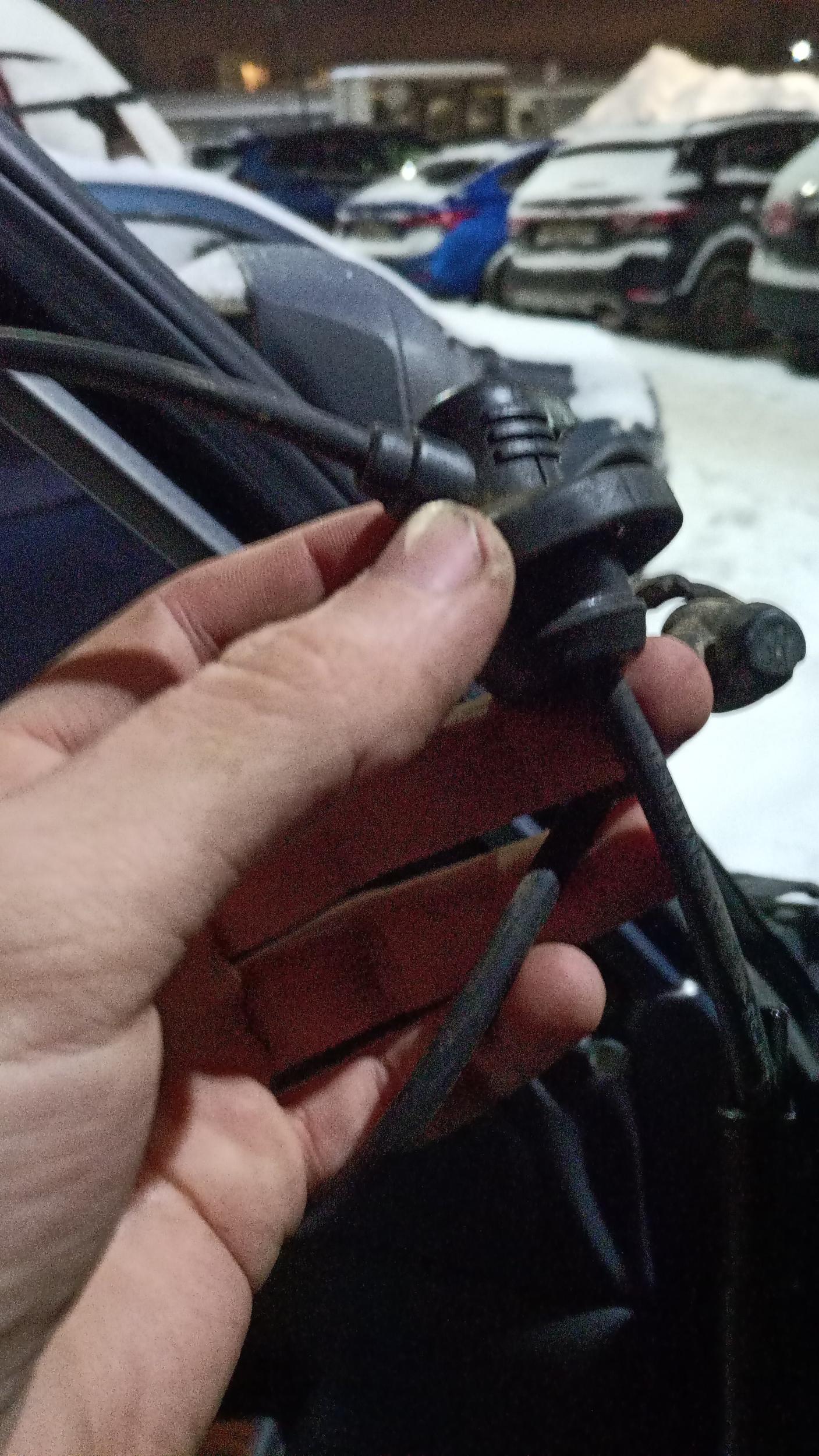

    Доброго времени суток! Нахожусь на море, на Бугазской косе, через пару дней ехать домой и затроил двигатель, 1FZ-FE соответственно, ТЛК-80. Трогал провода, пробивают! Подскажите, что можно сделать в таких условиях, чтобы доехать до дома? Может кто рядом есть? Купил бы провода!
    • Машина: TLC 105 K2
    Облей нанопротеком или на худой конец ведешкой-унисмой. Только не на заведенном, а то огнемет будет. Дубли проводов есть в сате за недорого
    • Откуда: Калининград - Владикавказ
    • Машина: Toyota Land Cruiser 80 1FZ-FE, ГБО
    ВД вроде есть, попробую, а что она даёт? Изоляция? А заказать тут некуда провода.
    • Машина: 4RUNNER130 2LT
    2 часа назад, wris163 сказал:
    микротрещины заполняет, через которые утечка тока по поверхности происходит, а делее по грязи в оболочке проводов на ближайшую массу.
