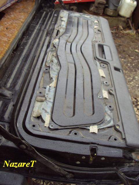

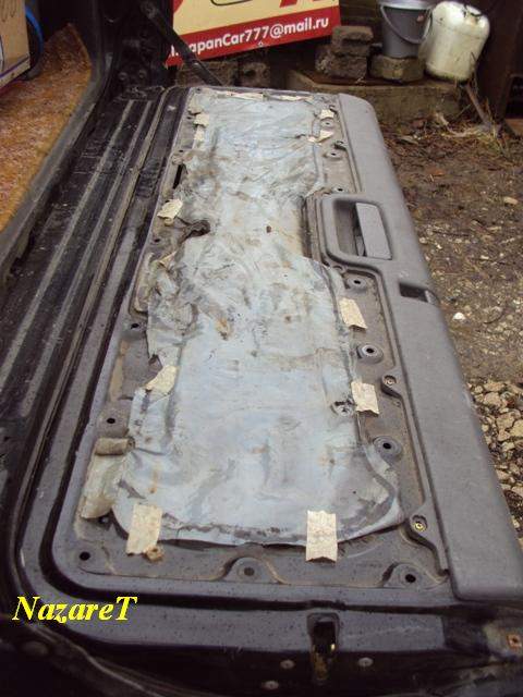

    Открываем задний борт, вскрываем обшивку салона
    [attachmentid=81178]

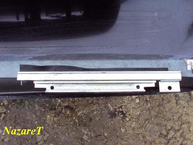

    Далее откручиваем усилитель внутренней части борта
    [attachmentid=81179]

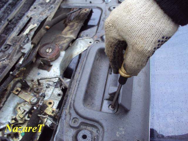

    Болты крепления ручки находятся непосредственно под ней:
    [attachmentid=81181]

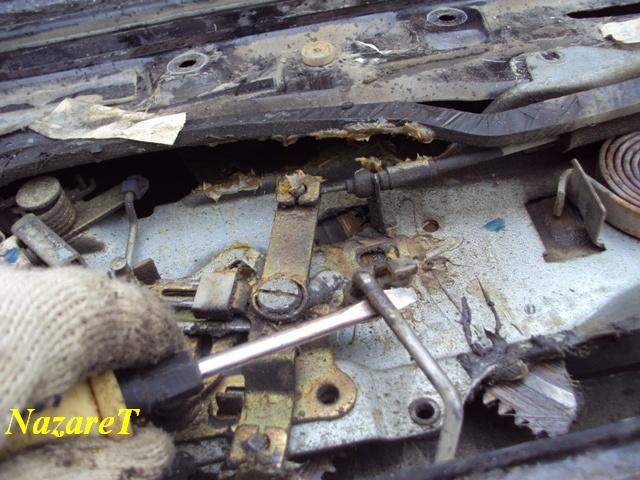

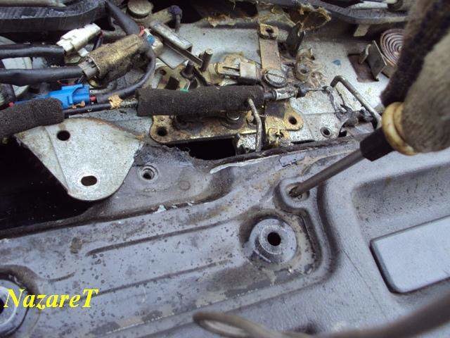

    Снимаем ручку, для этого отсоединяем тягу от механизма стеклоподъемника и от самой ручки, для этого необходимо ручку приподнять на половину, плоской отверткой отсоединить фиксатор и вытащить тягу:
    [attachmentid=81182]-отсоединение тяги от механизма.
    такая же защелка и на кнопке, которую так же необходимо демонтировать.

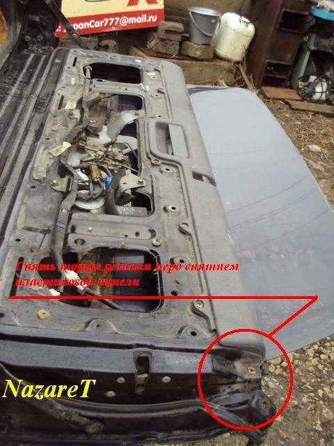

    Откручиваем 4 самореза фиксирующих уплотнительную резинку борта и снимаем торцы резинки
    [attachmentid=81184]
    Далее снимаем панель, оттянув низ и вытаскивая к себе

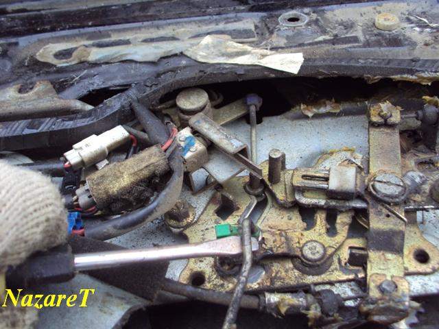

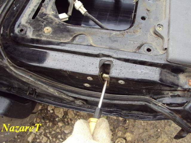

    После этого необходимо приподнять стекло на половину, для этого защелкиваем замки отверткой
    [attachmentid=81185]

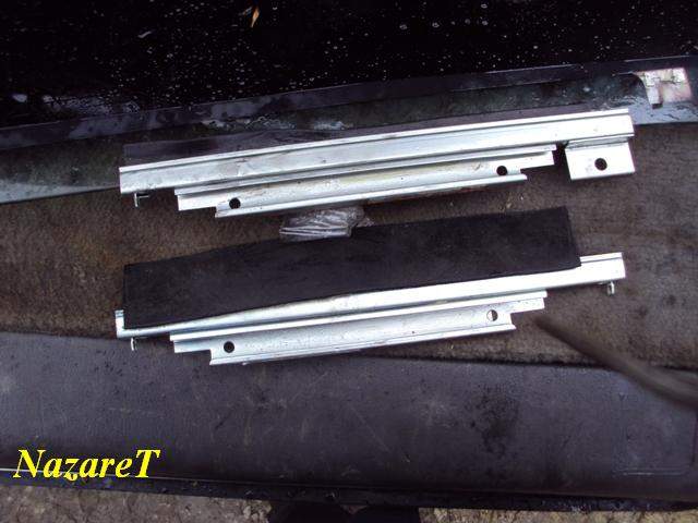

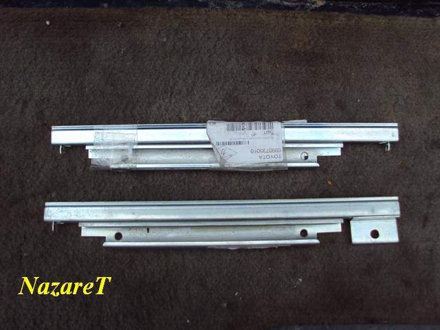

    Новое стекло поставляется без направляющих снимать их со старого стекла нет мысла из-за их состояния, поэтому их предварительно надо заказывать:
    Они разные:
    [attachmentid=81187]

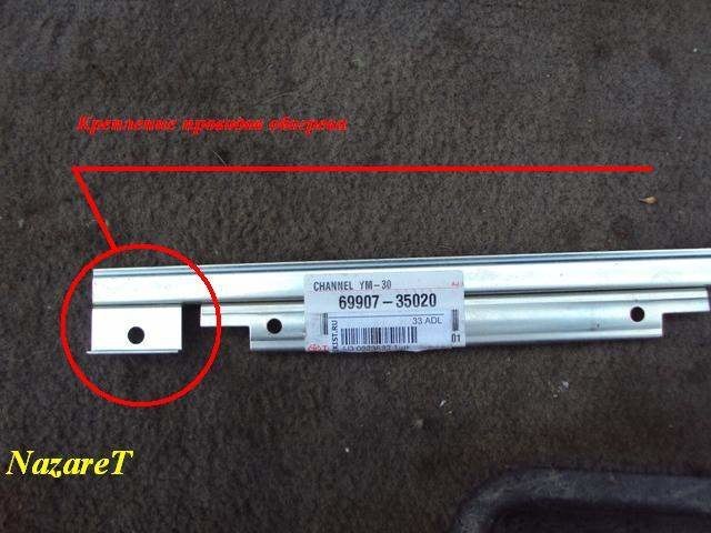

    На одной есть крепление под проводку обогрева...
    [attachmentid=81188]
    Про крепение их к стеклу много раз описывалось, нет ничего сложного, нужна сырая резина и бензин...

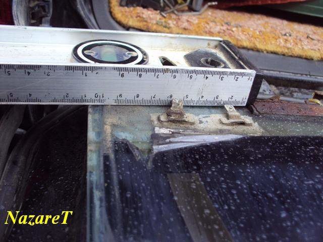

    Замерил расстояние от края стекла до направляющей, с обоих сторон одинаково 11,5 см,
    [attachmentid=81190]

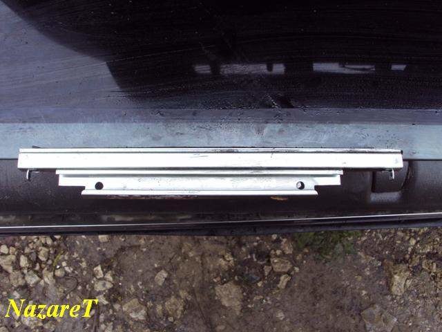

    Смачиваю резинку бензином, огибаю ею кромку стекла и натягиваю на нее направляющую... Смоченая бензином резинка очень скользкая и садиться все на место очень легко....
    [attachmentid=81191]
    Подрезаем остатки
    [attachmentid=81192]
    • Откуда: Сочи
    Очепятка, блин... Как на фото правильно!

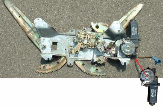

    Ну что еще добавить , если все в порядке с направляющими , и все хорошо с механизмом ,а стекло все равно не хочет быстро (или вообще не поднимается ,опускается) причина в моторе . мотор можно снять с левой задней двери . Ну или в крайнем случае с правой задней двери тогда он будет зеркально противоположно стоять .Назарету +100 за грамотную фото сессию buzz.gif .,А так не чего сложного там нет ,мотор стоит на разборке не более 500-1000 руб , механизм новый если не ошибаюсь 3500-4000 .
    Изменено пользователем fazer
    • Откуда: Сочи
    966802[/snapback]
    Про мотор у нас нашел на форуме, (извините за авторские права)
    [attachmentid=81206]
    Но и это не факт, проводка еще..... сейчас поищу.
