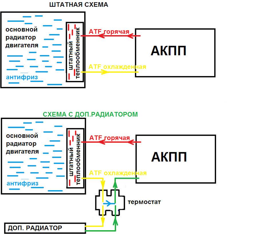

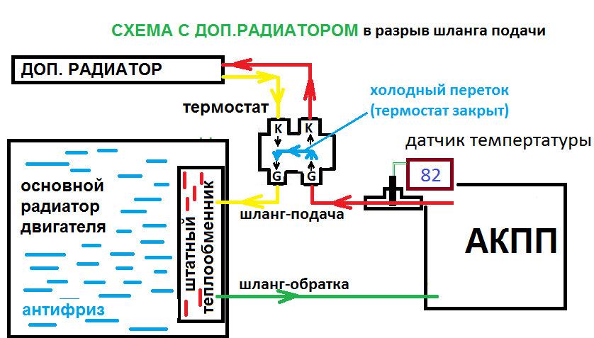

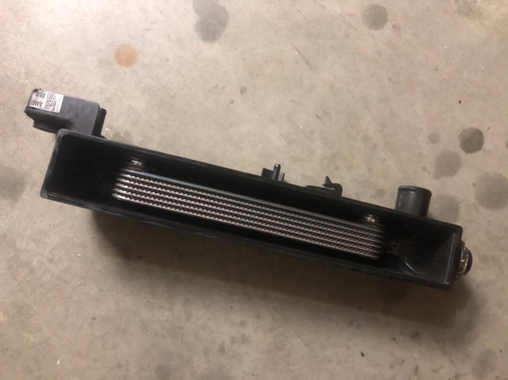

Robinsons 52 Откуда: Рига Машина: Toyota Land Cruiser Prado KZJ78 #945 Опубликовано: 3 марта 2021 13 minutes ago, WAR said: Лучше поставить хороший дополнительный радиатор на АКПП - это даст куда лучшее охлаждение. Я буду ставить нижнюю схему с термостатом, только подключать буду сперва допрадиатор, а потом основной. Ибо переохлаждение жижи АКПП тоже не хорошо. Зимой такая схема быстрее нагревает жижу АКПП после холодного запуска. Внутри низа радиатора расположен такой вот теплообменник. Мой вопрос о том в каком направлении правильнее по тепловой теории гнать поток дексрона: против "шерсти" тосола или наооборот? Вверх Поделиться сообщением Ссылка на сообщение Поделиться на других сайтах
WAR 1 031 Откуда: Ярославль Машина: TЛК 80: 1HD-T, МКПП, 35" #946 Опубликовано: 3 марта 2021 25 минут назад, Robinsons сказал: Я буду ставить нижнюю схему с термостатом, только подключать буду сперва допрадиатор, а потом основной. Этот вопрос многократно обсуждался в этой теме: можно и так, и так. По мне, при наличии хорошего доп.радиатора, штатный вообще нет смысла использовать. 29 минут назад, Robinsons сказал: Ибо переохлаждение жижи АКПП тоже не хорошо. Зимой такая схема быстрее нагревает жижу АКПП после холодного запуска. Это, как и установка термостата, актуально для специфических режимов жизни авто. Например, когда в -50 идёт холодны запуск на крайнем севере, а потом езда по сугробам, где коробку дрючат в хвост и гриву, потом спокойная езда. В обычной среднерусском (и латвийском) климате, от термостатов этих больше вреда, чем пользы. Это моё личное мнение, делайте, как больше нравится. 34 минуты назад, Robinsons сказал: Внутри низа радиатора расположен такой вот теплообменник. Мой вопрос о том в каком направлении правильнее по тепловой теории гнать поток дексрона: против "шерсти" тосола или наооборот? Понятно. В данной схеме, с учётом постоянной прокачки жидкости, можно подключать как угодно. Вверх Поделиться сообщением Ссылка на сообщение Поделиться на других сайтах

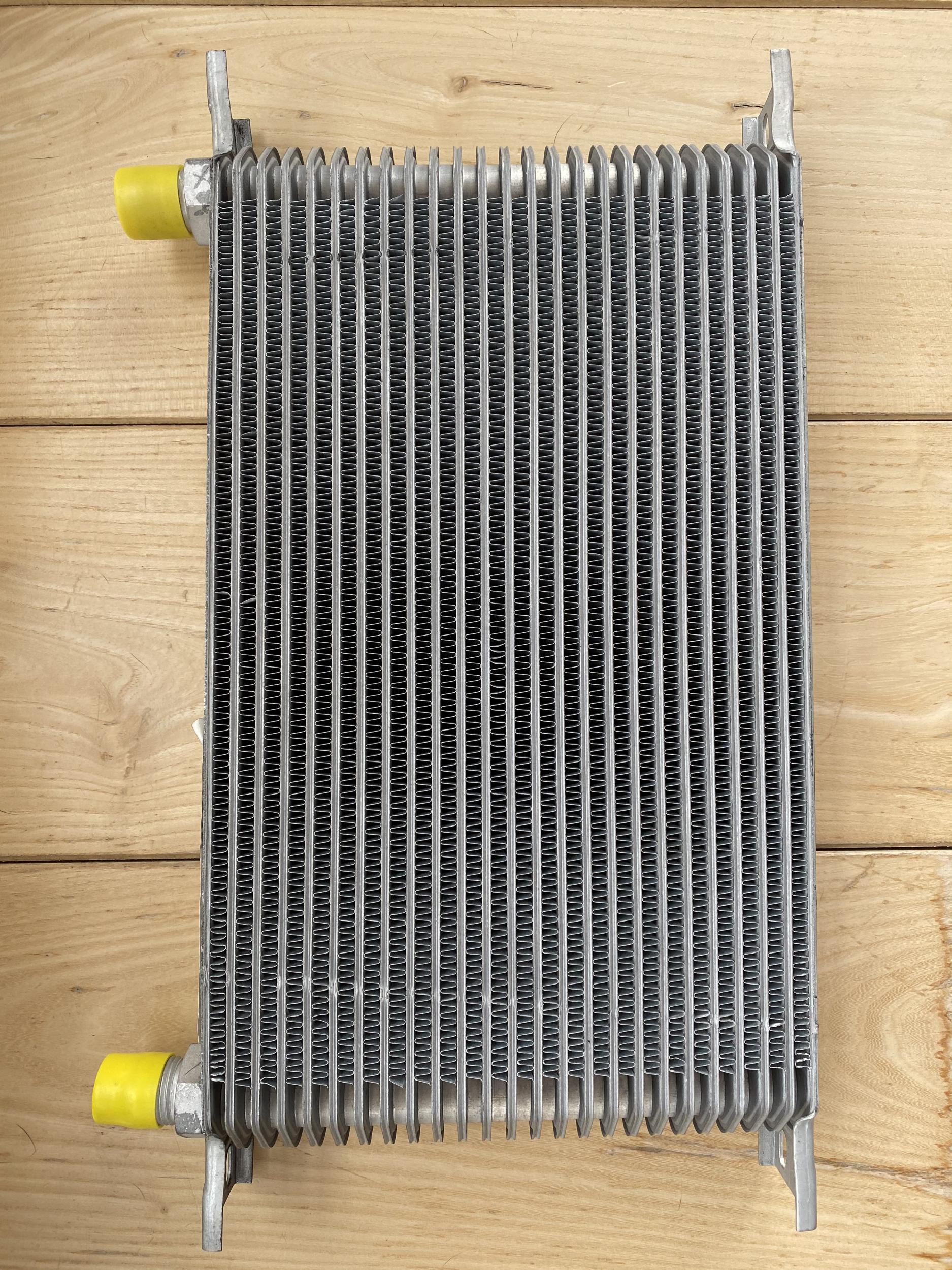

Robinsons 52 Откуда: Рига Машина: Toyota Land Cruiser Prado KZJ78 #953 Опубликовано: 11 марта 2021 On 2/21/2021 at 1:30 PM, WAR said: Подача - вверх, обратка - вниз. Получается вот какие пирожки: - если просто подключить и запустить масло, радиатор никогда не будет полным. Значит его надо заполнить сперва снизу чтобы вытеснить воздух. Но, будет ли в таком состоянии масло держатся в радиаторе? Тем более что радиатор теперь выше АКПП. Не попахивает ли здесь необходимостю дополнительного обратного клапана? Вверх Поделиться сообщением Ссылка на сообщение Поделиться на других сайтах
WAR 1 031 Откуда: Ярославль Машина: TЛК 80: 1HD-T, МКПП, 35" #954 Опубликовано: 11 марта 2021 (изменено) 40 минут назад, Robinsons сказал: Получается вот какие пирожки: - если просто подключить и запустить масло, радиатор никогда не будет полным. Значит его надо заполнить сперва снизу чтобы вытеснить воздух. Но, будет ли в таком состоянии масло держатся в радиаторе? Тем более что радиатор теперь выше АКПП. Не попахивает ли здесь необходимостю дополнительного обратного клапана? Система постоянно принудительно прокачивается при работе, заполняя радиатор, без привязки к направлению входа/выхода. В работе он будет заполнен, а при стоянке - его работа не требуется. Изменено 11 марта 2021 пользователем WAR Вверх Поделиться сообщением Ссылка на сообщение Поделиться на других сайтах
Robinsons 52 Откуда: Рига Машина: Toyota Land Cruiser Prado KZJ78 #955 Опубликовано: 11 марта 2021 30 minutes ago, WAR said: Система постоянно принудительно прокачивается при работе, заполняя радиатор, без привязки к направлению входа/выхода. В работе он будет заполнен, а при стоянке - его работа не требуется. Если АТФ пойдет самотеком (без предварительного наполнения радиатора) сверху - радиатор расположен вертикально, то он никогда небудет полным ибо струйка его не заполнит, может задействует там 3...5 "ребра" из 25. Вверх Поделиться сообщением Ссылка на сообщение Поделиться на других сайтах
WAR 1 031 Откуда: Ярославль Машина: TЛК 80: 1HD-T, МКПП, 35" #956 Опубликовано: 11 марта 2021 1 час назад, Robinsons сказал: Если АТФ пойдет самотеком (без предварительного наполнения радиатора) сверху - радиатор расположен вертикально, то он никогда небудет полным ибо струйка его не заполнит, может задействует там 3...5 "ребра" из 25. Он так стоит на множестве машин. Не помню, на сотке куда подача сделана на нëм. Азиат отчëт делал по установке в сотку и Т мерил. Вверх Поделиться сообщением Ссылка на сообщение Поделиться на других сайтах

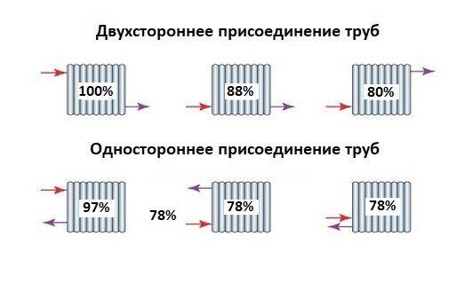

Robinsons 52 Откуда: Рига Машина: Toyota Land Cruiser Prado KZJ78 #957 Опубликовано: 11 марта 2021 Такую картину Репина нашел в сети. Это про отопительные радиаторы, но в нашей ситуации нет разницы. Вверх Поделиться сообщением Ссылка на сообщение Поделиться на других сайтах
sadnic 8 Откуда: Новосибирская область Машина: Prado 1996 г., 1KZ-TE, АКПП #958 Опубликовано: 12 марта 2021 13 часов назад, Robinsons сказал: Если АТФ пойдет самотеком (без предварительного наполнения радиатора) сверху - радиатор расположен вертикально, то он никогда небудет полным ибо струйка его не заполнит, может задействует там 3...5 "ребра" из 25. 8 часов назад, Robinsons сказал: Такую картину Репина нашел в сети. Это про отопительные радиаторы, но в нашей ситуации нет разницы. Сам себе противоречишь выходит. Судя по картинке верхний вход - нижний выход лучший по заполняемости. Вверх Поделиться сообщением Ссылка на сообщение Поделиться на других сайтах
Robinsons 52 Откуда: Рига Машина: Toyota Land Cruiser Prado KZJ78 #959 Опубликовано: 12 марта 2021 2 hours ago, sadnic said: Судя по картинке верхний вход - нижний выход лучший по заполняемости. Заполняемость и теоретическая эффективность, которая показана на картинке - две разные вещи. Это радиаторы отопления, где есть специальный болт для развоздушивания радиатора после запуска системы. Воздух сам по себе просто так не уйдет. Вверх Поделиться сообщением Ссылка на сообщение Поделиться на других сайтах
sadnic 8 Откуда: Новосибирская область Машина: Prado 1996 г., 1KZ-TE, АКПП #960 Опубликовано: 12 марта 2021 32 минуты назад, Robinsons сказал: Заполняемость и теоретическая эффективность, которая показана на картинке - две разные вещи. Так цифры в процентах это что? Эффективность или заполняемость? Или что-то еще? Вверх Поделиться сообщением Ссылка на сообщение Поделиться на других сайтах
