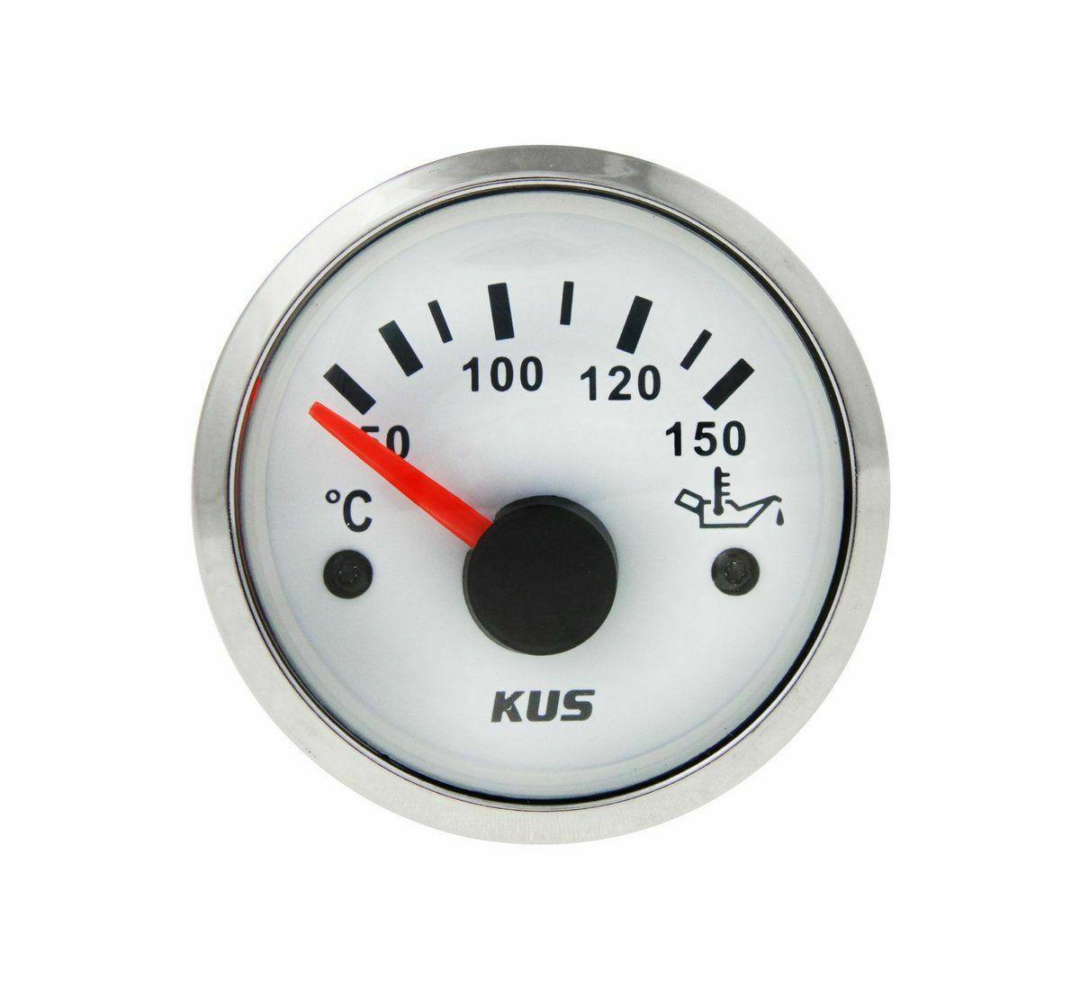

04.03.2020 в 15:27, Kranium сказал:
Не, этот катерный градусник для старой тоёты не подходит - у него нет зеленой подсветки ((
  • Откуда: Братск.
  • Машина: Прадо 120, 4л, R2, 08г...Hilux Surf - 185 SSR-G, 5Мяу, 97г.
1 час назад, Stalker. сказал:
Да это я для примера скинул, мой то с подсветкой) голубенькой)))

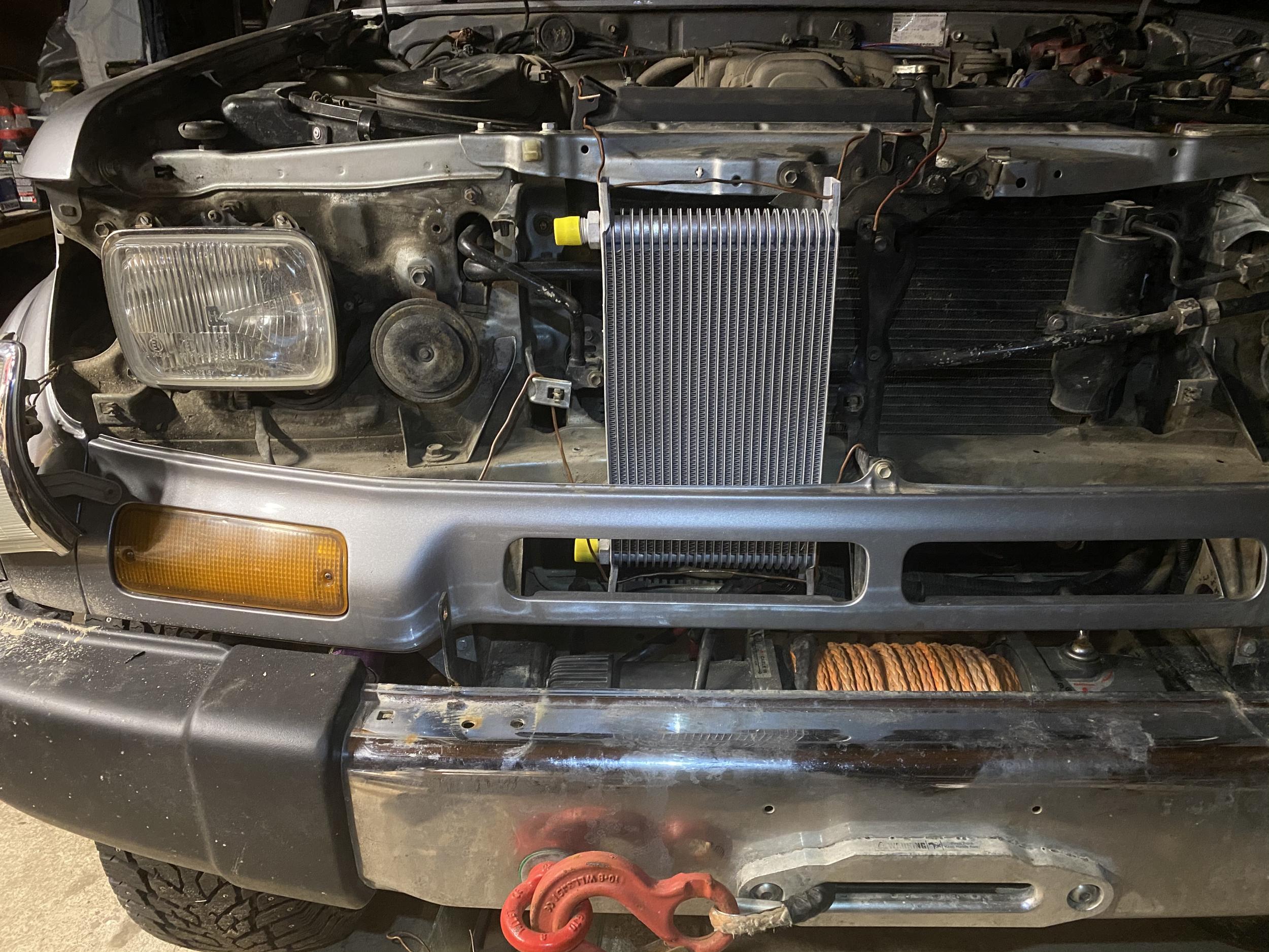

Мои 5 копеек по теме:
1) Шланги. Однозначно только специальные гидравлические шланги, которые заточены под АТФ и под температуру до 180 градусов, чтоб с резервом. Такие шланги дорогие, я отдал около 700 рублей за метр в местном Hydroscand.
А те бензо-маслостойкие шланги, которые бабуля отрезает из рулона в заправке можно использовать как временное пособие.
2) Рабочая температура АКПП. За 2 дня прочитал всю ветку, ни разу не было отмеченно, что как и двигатель, так и АКПП имеет такой показатель как нормальная рабочая температура. Нагибать АКПП до 40...50 градусов крайне не правильно. Это увеличивает износ деталей, повышает расход топлива и ухудшает теплоотвод от поверхностей пока масло не достигло рабочую вязкость. А вязкость ATF при 40 градусов составляет около 36 единиц, а при 100 градусов - всего 6...7 единиц. Разница в 5...6 раз! Нормальная рабочая температура АКПП при которой устанавливаются правильные тепловые зазоры - те же самые 80 градусов. Система охлаждения АКПП с термостатом и умно управляемым вентилятором для обеспечения максимально ровного температурного режима будет только в пользу АКПП.
3) Жижа ATF. По мануалу в наши 340-ые коробки хватает жидкость стандарта каменного века - Dexron II. Это минералка со всеми вытекающими свойствами минералки - высокая температура загустевания, быстрое старение, слабая выносливость при высоких температурах, повышенная окисляемость итд. Самое то будет синтетика. Как правило это будет "мультики" - Multi ATF. У каждого производителя такие есть в ассортименте. Синтетика как правило заточена на долгий срок службы, превосходную низкотемпературную текучесть, низкую окисляемость и медленное старение при высоких температурах. Я обычно беру ведро 20 литров масла и в 4...5 подхода через скинутые шланги делаю полную замену масла. В наших краях как оптимальное масло по соотношению цена/качество нашел "мультик" Petro-Canada DuraDrive MV Synthetic ATF (20л около 9600 рублей). Если не нравится ценник синтетики, крайнее что желательно брать, это полусинь - Dexron III. И масло менять не реже как через каждые 40 ткм. А если кататся по гавнам и горам, а то и чаще. Также чаще менять масло если заливать дешевый продукт низкого стандарта.
4) Радиаторы  По качеству мне лично очень понравились Hayden, сейчас буду ставить второй радиатор https://www.haydenauto.com/media/5475/oil-cooler-brochure_individual-pages.pdf

Вопрос по подключению: если допрадиатор поставлен вертикально, то где подключать горячий поток - сверху или снизу?
Как будет эффективнее?
