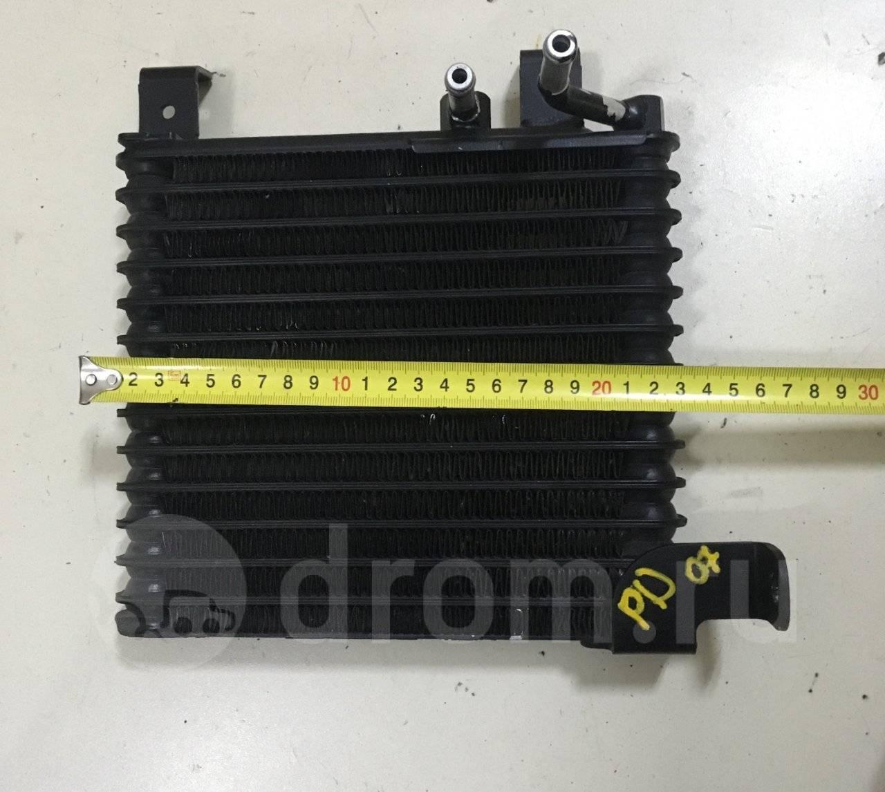

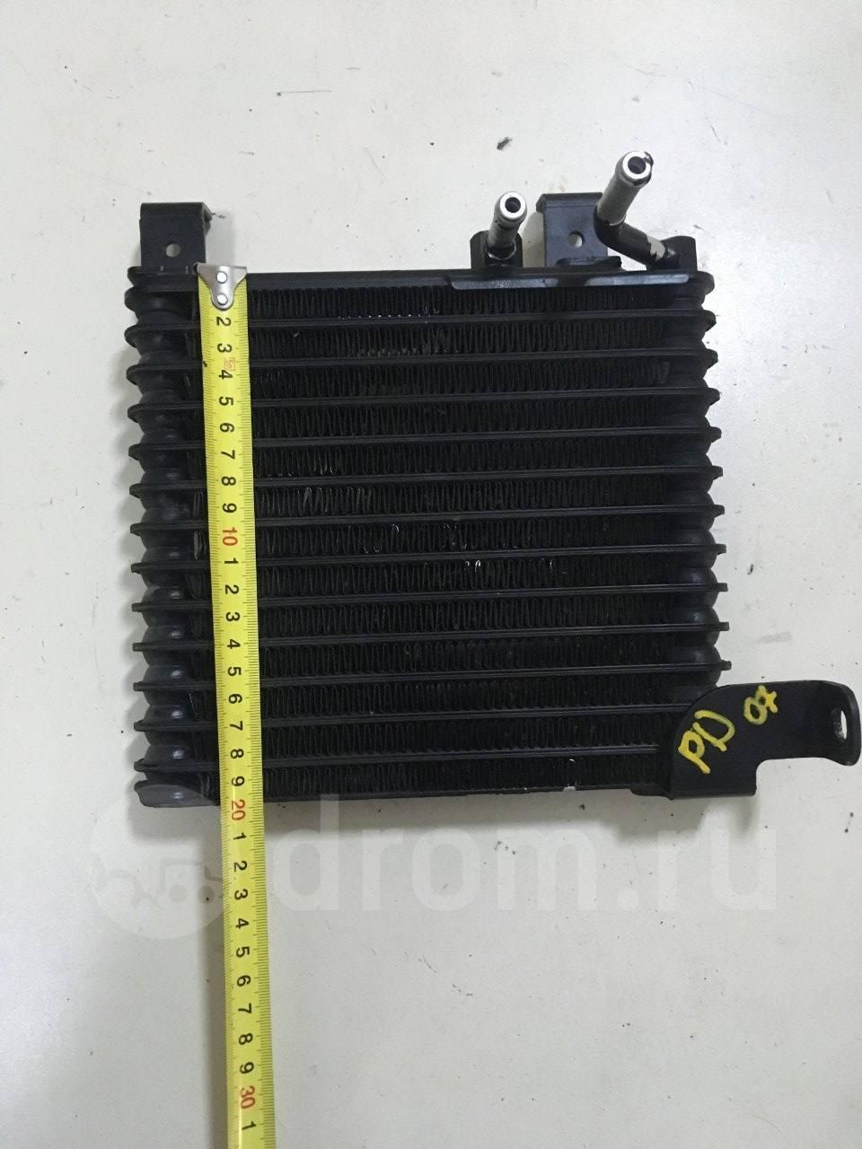

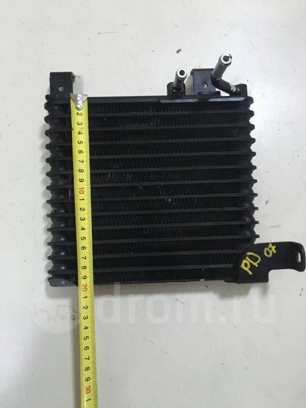

Пришел с Находки радик от делики, с али датчик с с будильником, соберу скоро по классической схеме, сначала доп радиатор потом радиатор двс, на прадосе кстати схема с завода такая. Гоняли тут опять на рыбалку в -25, на понижайке не хватает скорости пробивать наст, машина останавливается, на первой прямой на 3000 бодро едет) коробас не кипел)

На делике штатный радиатор АКПП есть? Какого он примерно размера? "Датчик с с будильником" это что за девайс такой?
Ну да есть,  я из форума и узнал что народ колхозит их на сурфы. Датчик температуры врезается в магистраль и выводится в салон чтоб мониторить температуру на выходе из коробки!
