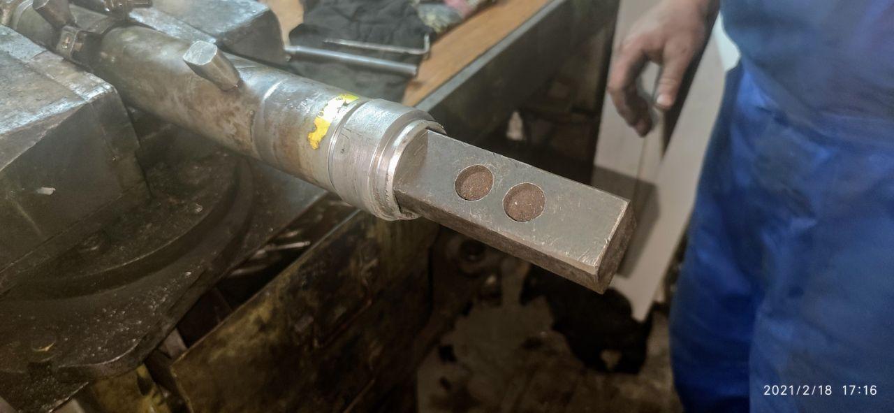

    Короче вместо сайлентблоков в корпусе рейки обнаружили 2 вваренные стальные втулки. Тупо заглушили посадочные гнезда под длинные болты.  Ждал чего угодно :dumb:

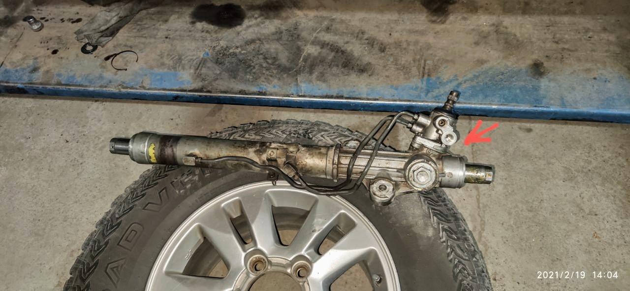

    короче, перебрали рейку, все поставили на место, залили моторное масло и psf жижу, прокачали, завели, долили. Перед этим поставили защиту. Короче прокатнулся возле сервиса и поехал руль выставлять и развалить. Приехал на развал и. . . пичаль-тоска. Жижа течет из под медной шайбы болта-штуцера, что по стрелке. Завтра опять через весь город на сервис. Попробуем без снятия рейки шайбы менять и латунный конусный уплотнитель из ремкомплекта поставим. Не заменили мы их, родные оставили, билинн. Утром в бачек не забыть глянуть, как бы за ночь не вытекло ((
    Мужики, шайбы какой типоразмер, скажите? По дороге в лабаз заскочу новые куплю.
