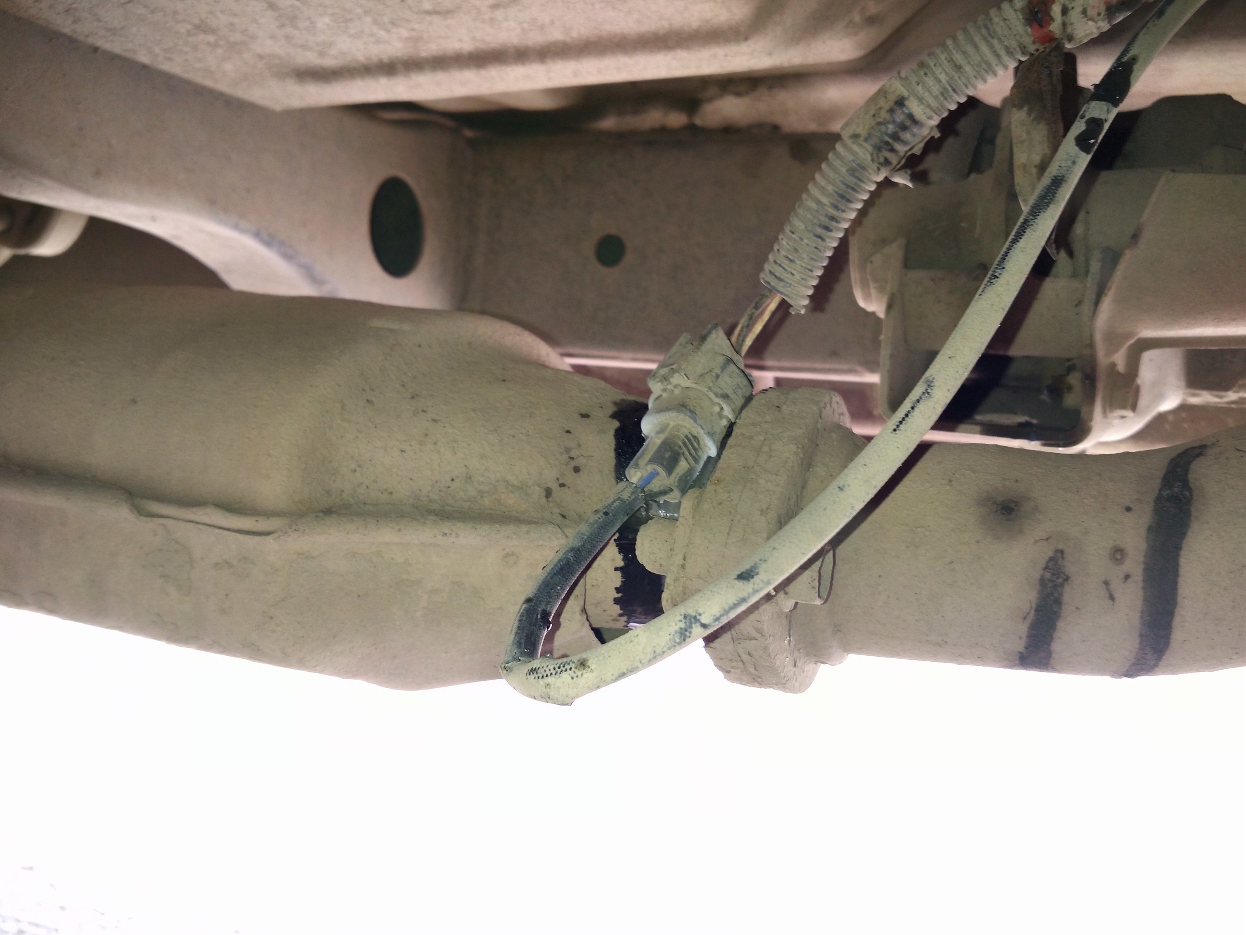

Перевернул черный ящик, проверил реле efi, провода не гнилые.
Провода на лямбду под машиной несколько дней назад как раз трогали (на диагностике).
Пока провод мелкашку вставил вместо преда. Ампера на 2 наверное.
Может на самих мозгах справа в ногах пассажира можно выявить где коротит?
На лямбду коса которая идет, часто у людей аж на глушак падает, где благополучно сначала обгорает, потом коротит. Так же и на датчик уровня. Они там под пузом болтаюся в песке и воде, редко кто там смотрит что то. Ревизию провести однозначно.

Ну , типовая ситуация =) Закрепи, заизолируй все. Там также ломается фиксатор на клипсе, который крепит провод к раме. Тогда обычно и падает. Заколхозь свое крепление , да понадежней. Там в принципе много к чему можно провод прицепить, но смотри чтобы не болтался и нигде не было крутых переломов - только плавные изгибы.
Если разьем все, можно переделать на любой 4х контактник папа мама, но брать влагозащищенный по понятным причинам. Перед удалением разьема - сфоткать куда какие провода идут по пинам, лишним не будет.

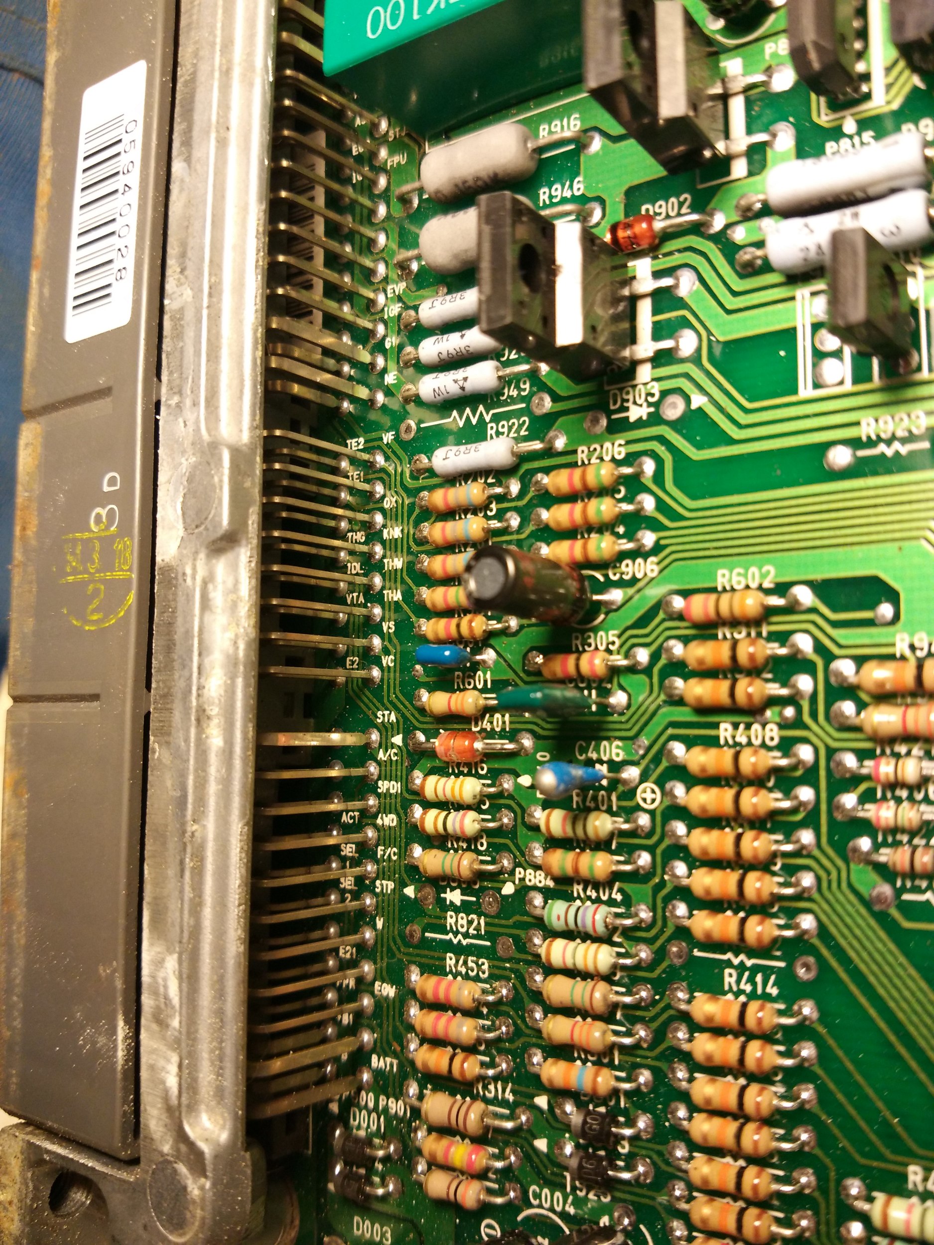

Снимай мозги и неси на стол и проверь выходит ли с него "-" на лампу джеки

Схему не могу разобраться как читать. Мануал на английском появился, благодаря форуму.
Где контакт на лампу чека не получается понять.
Изменено пользователем Makok
21 минуту назад, Makok сказал:
TC  он называется на плате.

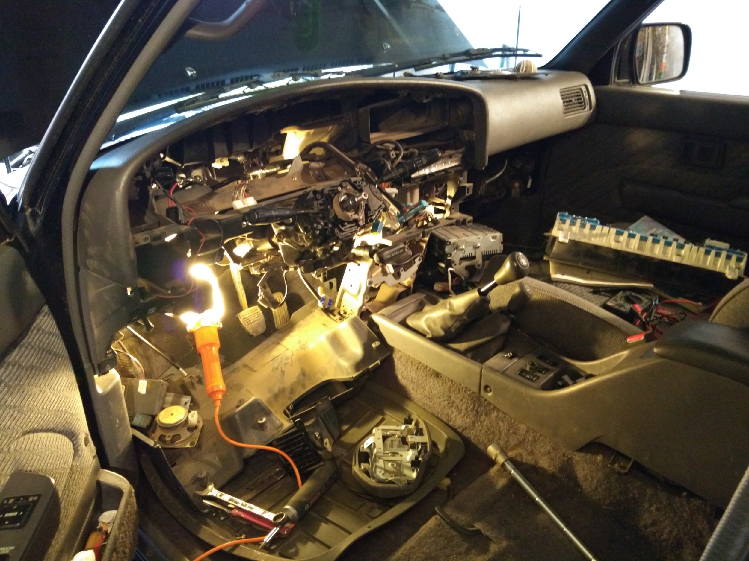

Нет питания между +b и е1 при включении зажигания.
  • Откуда: Пермь
  • Машина: 4 runner 1993 3VZE
Разобрался😀
Нет питания с провода, подающего + на катушку реле efi. Кинул времянку.
Обрыв где- то в салоне видимо.
Спасибо за помощь неравнодушным!!
