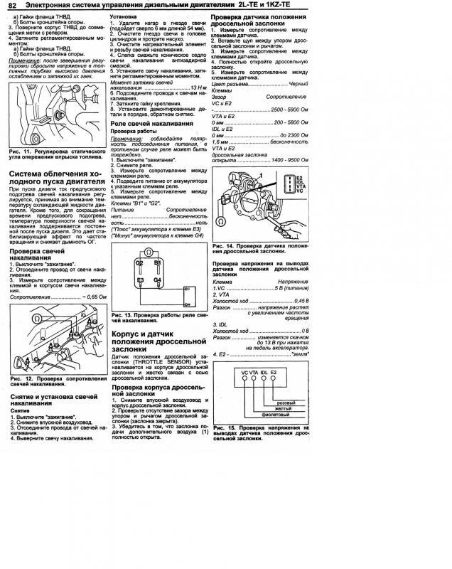

Vadimovich33 41 Откуда: д.Суздаль Машина: 130 сурф 2л-т(е) мех\тнвд, АКПП-продан. #569 Опубликовано: 21 июля 2020 проверь сам ДПДЗ-на скане листка из книги все видно Вверх Поделиться сообщением Ссылка на сообщение Поделиться на других сайтах
