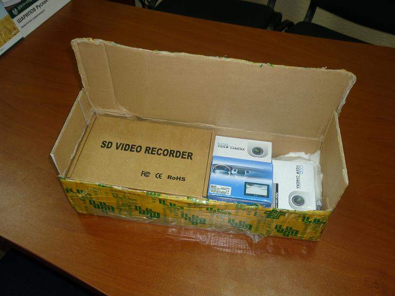

В счете на оплату доставка до России через EMS была выделена отдельной строкой, в сумме - US$76.5, что по текущему курсу составляет 2285 рублей, что в принципе приемлемо, учитывая что СПСР-экспресс доставил мне из Москвы два динамических троса за целых 1200 рублей, а эти аж из Китая привезут всего на 1000 рублей дороже. Ладно, я что-то отвлекся.
Счет я оплачивал через Вестерн Юнион, т.к. комиссия за перевод составила всего 10 долларов, в то время как через Пейпал комиссия была бы в районе 20 долларов. Cчет был оплачен 06 августа 2010 года. Оборудование изготовлено, упаковано и выслано в «пятницу 13-го», 13 августа 2010 года. Неделя на формирование заказа конечно долго, (на сайте указано отправка через 3-5 дней с момента оплаты), но Ева очень вежливо ссылалась на большой объем заказов. Настолько вежливо, что это ей прощается. Мне выслали трек-код ЕМС для отслеживания посылки, и … наступило томительное время ожидания. Сорвал ромашку во дворе и начал гадать «дойдет - не дойдет, дойдет - не дойдет, дойдет - не дойдет». На дворе 24 августа, а посылку только еще передали в руки доблестных российских таможенников, хотя надо отдать им должное что досматривали посылку всего один день. Посылка пришла 31 августа. Общее время доставки составило 18 дней. Ну, думаю, что москвичи получили бы посылку быстрее, это до нас варваров, которые густо населяют таинственное заМКАДье она шла так долго. И о чудо, трах-тибидох, посылка у меня в руках.

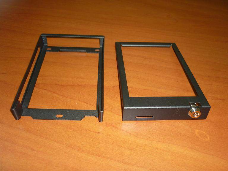

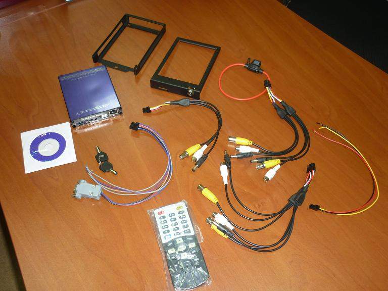

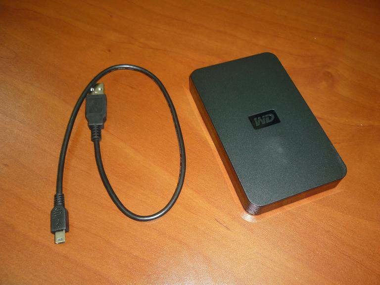

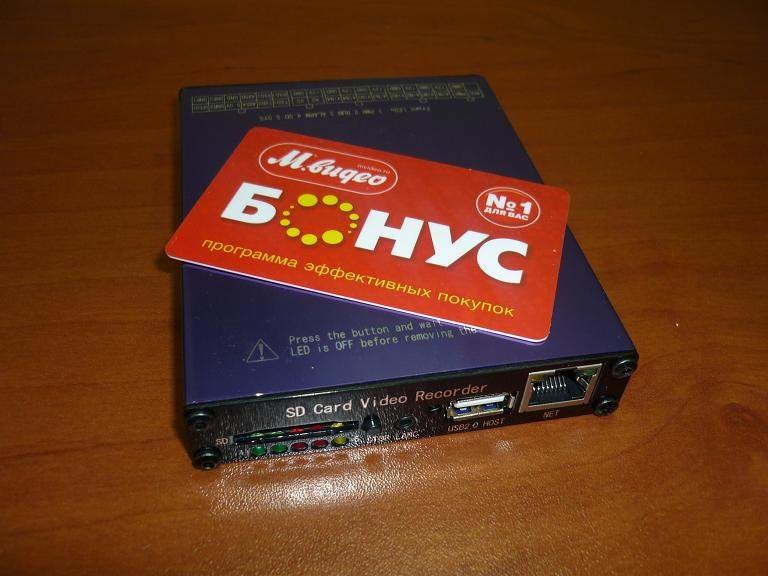

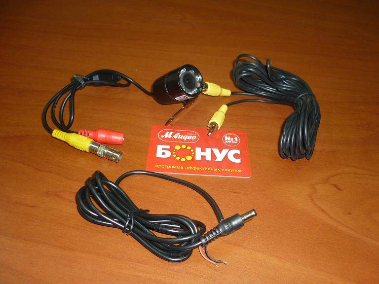

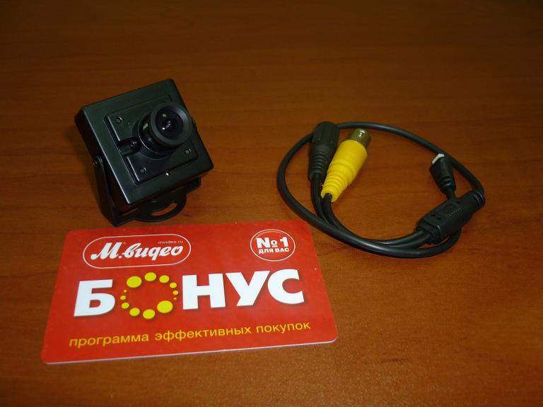

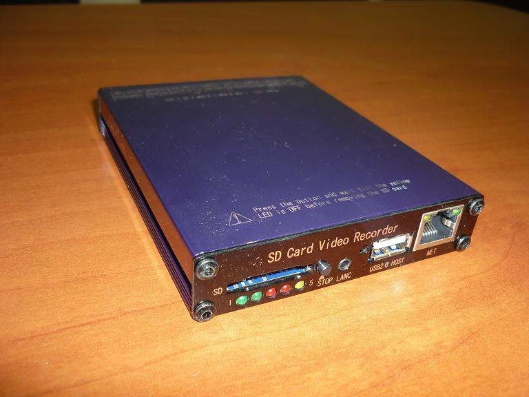

Вот несколько фотографий внутреннего содержимого посылки …
[attachmentid=93352][attachmentid=93353][attachmentid=93354][attachmentid=93355]
  • Откуда: Татарстан
  • Машина: Mercedes-Benz GL
[attachmentid=93356][attachmentid=93357][attachmentid=93358][attachmentid=93359]

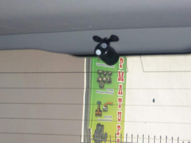

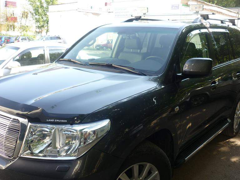

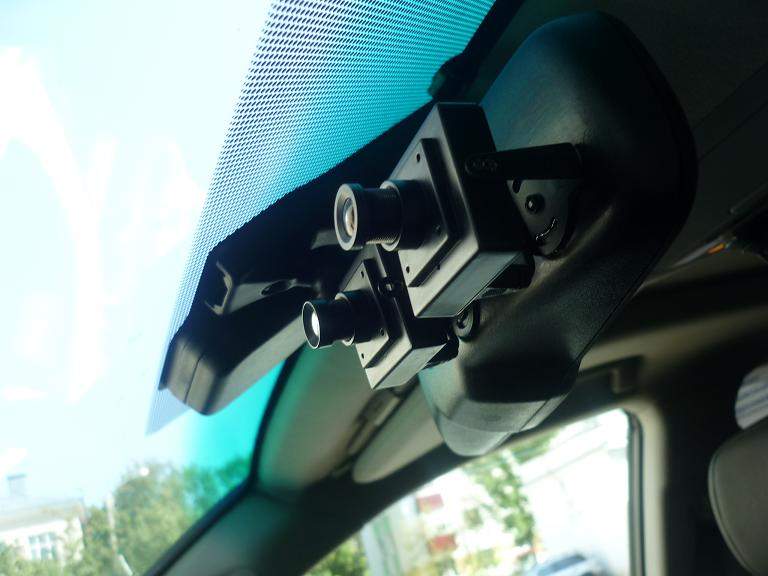

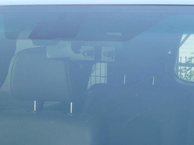

Вдоволь налюбовавшись содержимым коробки, поехал к установщикам. Меня, конечно, приняли с распростертыми объятиями и грустным заверением, что такой техники пока еще не ставили, но все когда-то приходится делать в первый раз. Ну-у-у-у-у, была, не была. Тем более парни знакомые, за качество всегда можно будет спросить. Да и в установках сигнализаций, музыки и прочей электронных прибамбасов они уже собаку съели. Оставил им свою ласточку, уехал на такси к себе в офис. И началось второе томительное ожидание - когда я увижу ЕЁ, с уже новым установленным девайсом, который возможно не раз спасет мне или кому-то еще - время, деньги, а главное нервы. В трудах праведных, на благо родного Отечества, время пролетело в принципе незаметно, но вот уже подошел к концу первый день установки, а моя ласточка все еще разобрана sad.gif, обещали сделать к обеду следующего дня. Ребята пыхтели с установкой достаточно долго, желая сделать все на совесть, а также учитывая стоимость самой машины, требовалось разобрать и собрать все аккуратно. Да и я просил, чтобы из салона камеры не смотрелись по «колхозному», вернее чтобы они вообще не бросались в глаза. Парни не обманули и сделали все правильно и к обеду следующего дня вернули мне машину. Результатом установки я остался очень доволен.

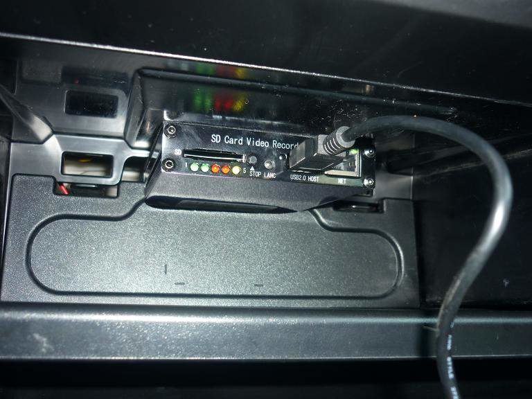

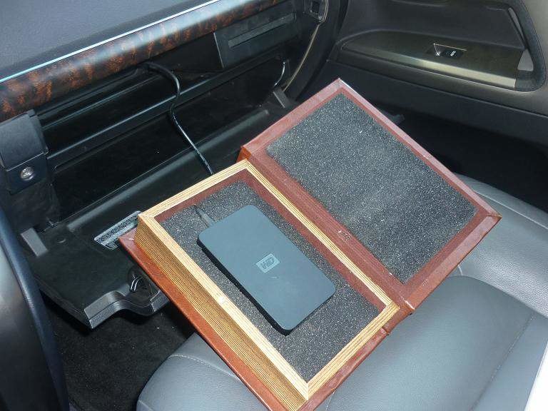

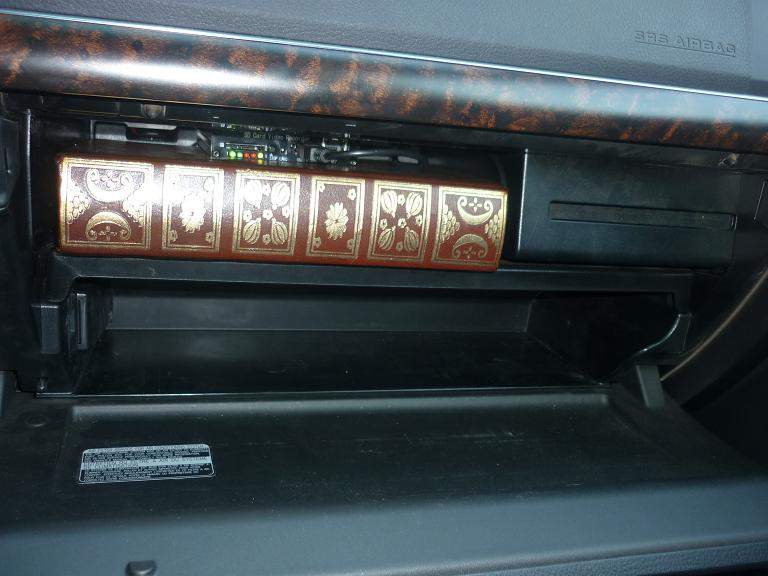

Регистратор и жесткий диск аккуратно разместились в бардачке, подальше от любопытных глаз. Две передние камеры благополучно встали на заднюю панель зеркала заднего вида, так чтобы не привлекать внимания пассажиров и всяких пионеров-наркоманов. Камера заднего вида была размещена на заднее стекло обзора. Задняя полусфера машины полностью тонированная, так что снаружи камеру не видно. Хотя тонировка будет минусом при съемке задней камерой в ночное время.
  • Откуда: Татарстан

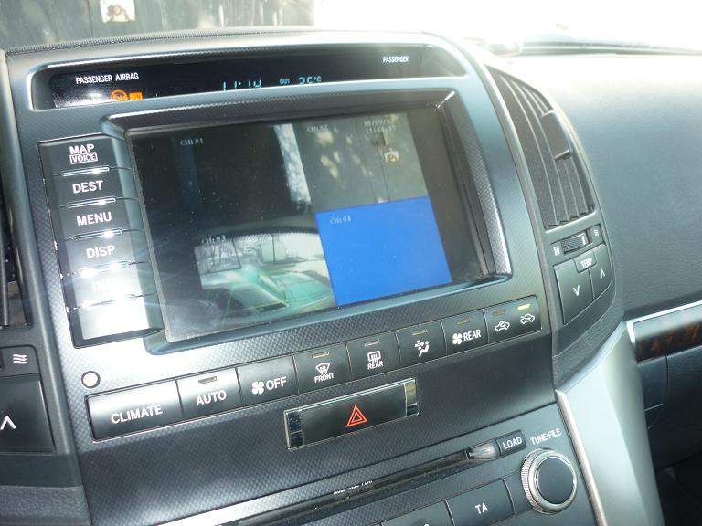

Все это хозяйство подключили к центральному монитору, для просмотра видео в режиме реального времени и для просмотра архива, хотя в любой момент можно снять жесткий диск и смотреть на любом компьютере либо телевизоре через видеоплеер с USB выходом. На фотографиях, в принципе, все видно и понятно.
[attachmentid=93360][attachmentid=93361][attachmentid=93362][attachmentid=93363]
  • Откуда: Татарстан
[attachmentid=93364][attachmentid=93365][attachmentid=93366][attachmentid=93367]

данный девайс я думаю очень быстро оправлает себя, единственное что мне кажется кустарным так это жесткий диск, то что ты его упаковал в поролон это хорошо, но не дай бог сильный удар,то с большой долей вероятности башка на жестком диске отлетит, а вот флешка выдержит.
Поэтому возможно имеет смысл писать паралельно по кругу на маленикий по емкости, но надежный носитель и большой, но хрупкий.
Война план покажет. В крайнем случае всегда на флешку перейти можно. Но там максимум 32 Гига помоему поддерживается. 32 Гига и 500Гигов разные вещи. Изменено пользователем Bankir

Насчет жеского можете особо не волноваться и даже в поролон его упаковывать совсем не обязательно, с 2007 где-то года в технологии изготовления 2,5' дисков произошли какие-то положительные изменения и помирать от тряски они стали просто на порядок реже. У меня по крайней мере в машине постоянно обитает ноут и бортовой комп ничего с ними пока не случилось.
А вот в 2003-м мы получали диагностические комплексы на базе Нивок коротких, там стояли Ровербуки на спецыяльных военных кронштейнах с кучей амортизаторов на резинках и пружинках, при этом в движении они не использовались, тем не менее за пол года все благополучно померли, в основном из-за отказа винтов :-)
