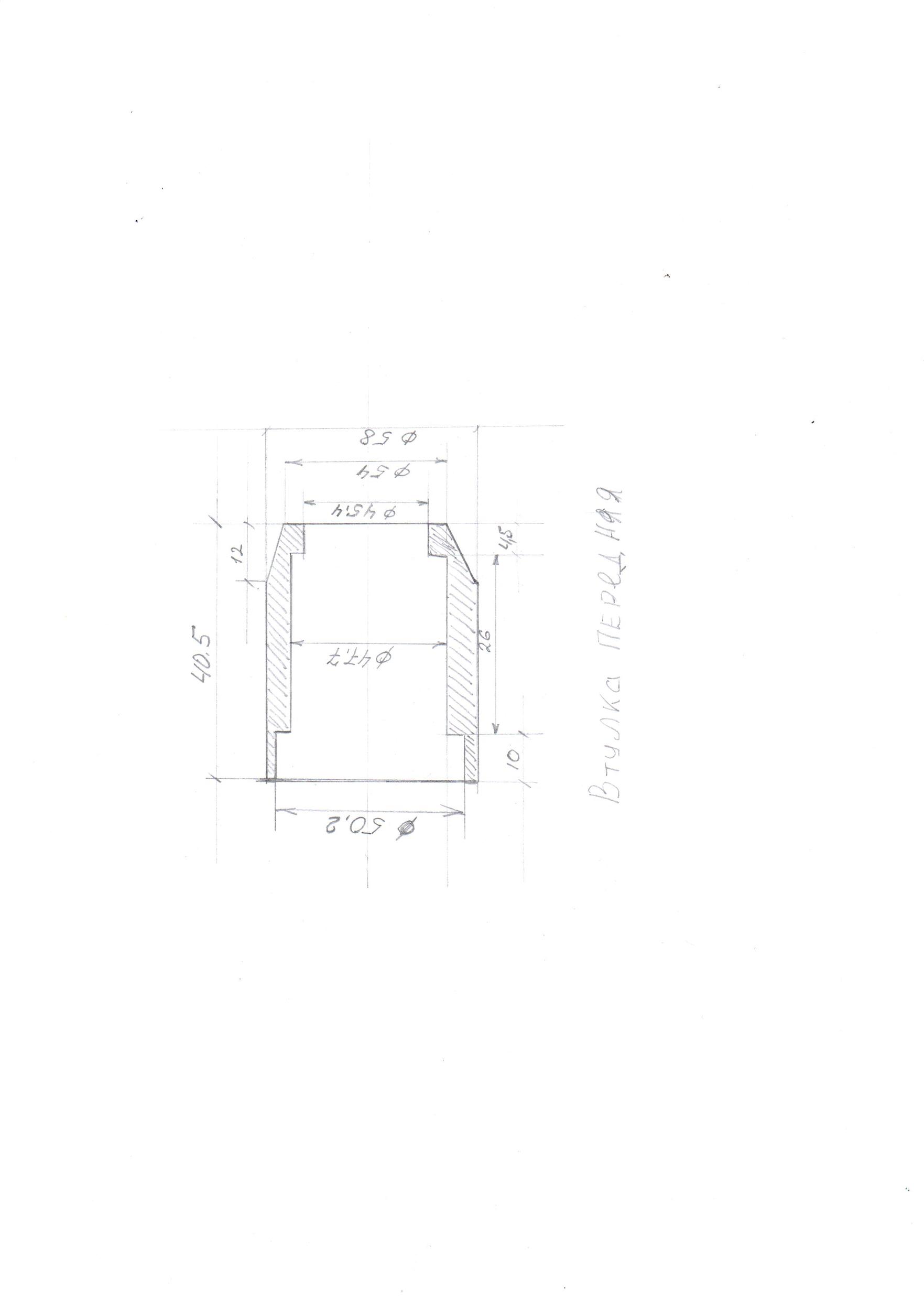

идея понравилась! Скиньте чертёж задней втулки на 80/105ку. Или кто то если занимается сейчас или у кого то мост лежит разобранный, померьте хотя бы. Ну и на переднюю тоже, поточнее, а то писали в этой теме что есть не точности в размерах. Чтотбы был меньший пакет регулировочных шайб нужно что бы втулки передние были вроде как длинней а задние короче

Дабы исправить свой косяк на чертеже задней втулки, всем заинтересованным:  размер -20,5 необходимо увеличить на 3 мм, и тогда общая длина втулки будет 46,8мм.
Вот спасибо) а передняя норм подходит? Иж техно понятно что не подходит, а на оригинальную цапфу норм встаёт?
С передней втулкой все нормально, размеры подходят, я делал под оригинальную цапфу.
А я когда в январе ставил эти втулки, то BYVALYJ61-го костерил. Вот думал, как так старый промахнуться мог. А это вона чаво, вот чей косяк.
  Хорошо у меня имелся запас рег. шайб толщиной по 1 мм и 0,5 мм. Основной зазор ими выбрался, финишная регулировка уже шайбами из пивных банок.
 Так то да, толстый пакет  шайб получился, но вроде всё Ок после 4 т.км. пробега.

А металл какой использовали? Точили из говна потом калили? Или тупо сталь 45 какая нибудь и все?

11 минут назад, DUKE_52 сказал:
Там достаточно за глаза стали 3 .
  • Машина: TLC_105_1HZ
2 минуты назад, AZIAT сказал:
Понятно, значит из 45 буду делать
Точил не сам. Токарь расспрашивал назначение втулки. Вроде бы ,дай Бог память, для подстраховки сказал,что из 40Х будет делать. Сейчас точно сказать не берусь,т.к. вытачивал втулки сразу и на ЗМ и ПМ больше года назад, когда занимался ПМ.
Если честно,тогда о качестве металла я особо и не задумывался, если бы токарь не спросил.

44 минуты назад, AZIAT сказал:
Во-во! Я у цеха ржавую железяку нашел и сделал. Ничего там калить не надо. Поставил на все 4 колеса. Года 3-4 езжу, что такое регулировка подшипников забыл от слова совсем. Люфта как не было, так и нет. Кстати, это очень хорошо на тормозах сказывается. Как только в подшипниках появляется люфт, появляется биение в педаль. Ну и народ с криками "диски повело" начинает их протачивать, менять и т.д. После замены дисков, соответственно, регулировки подшипников, биения ненадолго прекращаются. А когда снова появляются, то  уже другая версия - запчасти г...но.
Вставляйте втулки и забывайте про момент страгивания и другую ерунду.

Вот благодаря коллеге BYVALYJ61 (его подсказкам и доходчивым пояснениям) мне выточили втулки и регулировочные кольца под них. Я их еще себе  не установил, но все примерял и зад и перед . По размерам внутренние размеры меньше чем на чертежах делать не рекомендую, наружный можно на 1 -2 десятки там не существенно.

Токарю вместе с чертежом желательно предоставить цапфу,хотя  бы б/у.
На ЗМ ,т.к. цапфу не снимал , 2 раза туда-сюда возить пришлось втулки ,пока не подогнал как надо.
Хотя м.б. всё от токаря зависит.

Уважаемые одноклубники! Убедительно прошу вас не звонить и не писать мне по поводу предоставления чертежей или изготовления втулок. Я не делаю ничего на заказ. И у меня нет чертежей. Все размеры были в голове когда точил. Выточил и забыл. Я просто поделился идеей, дальше вам решать, где и как точить. Почти месяц в дороге за тысячи км от дома и уже 3 обращения. Прошу понять меня правильно. С уважением Сергей. PS. На 80 ку проще точить из буровой штанги. Есть такой типоразмер 45мм внутри, 60 с чем то наружка. И сталь приличная и токарных работ минимум. На 100ку наружка маловата.😢
