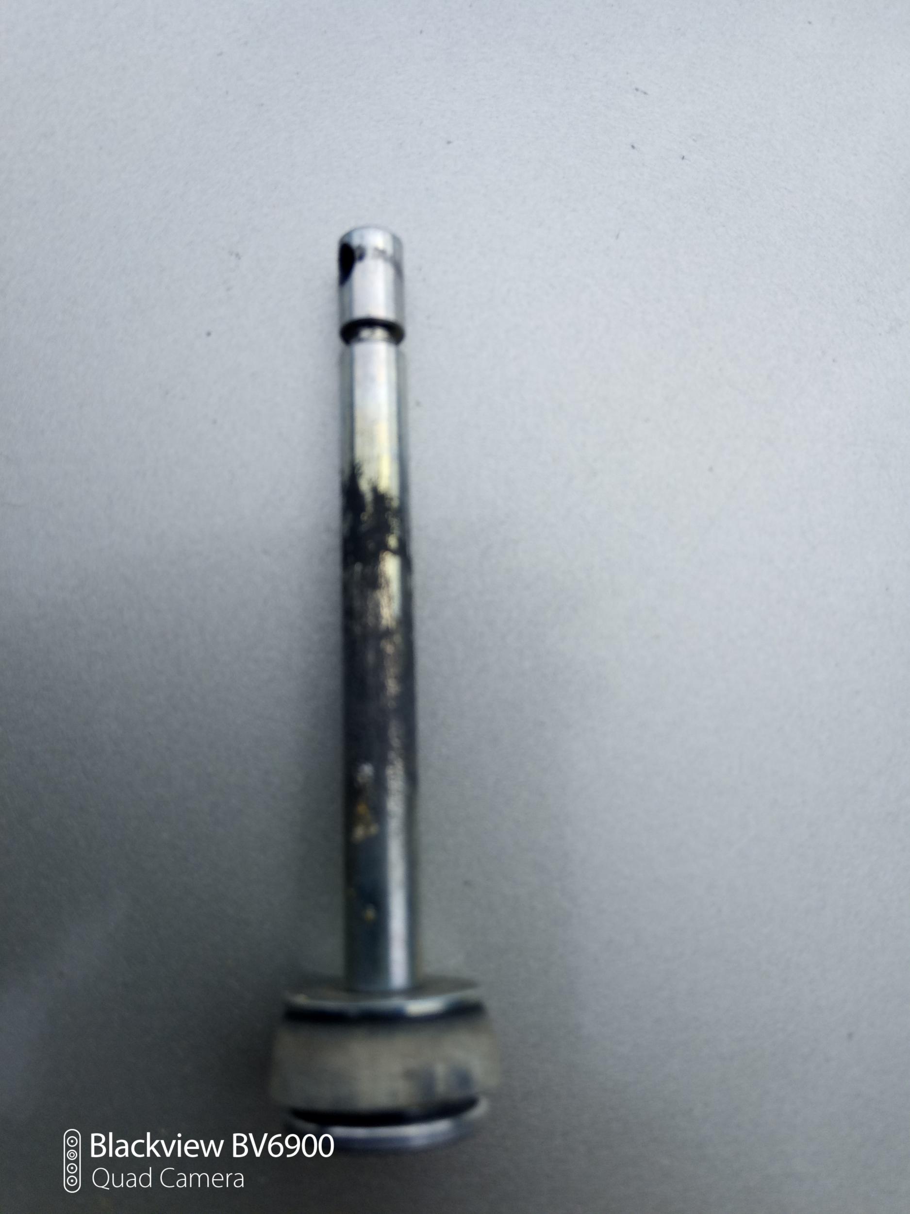

Очень долго не проворачивалась шпилька крепления крышки карбюратора. Но в итоге через 10 лет , провернулась. После покупки я заметил что она аргоном прихвачена прям в гнезде. Что делать?
аргонить отказываются. Говорят сожгём прокладки. Температура большая. И теперь понятно почему карб  потеет , уже грели его.
тело тонкое совсем для перенарезки резьбы большего диаметра. В случае неудачи она просто лопнет.
может клей есть какой?  вывернуть как нибудь смогу наверно. Пака не трога чтоб не доломать. Но подсос воздуха присутствует под крышку карбюратора.
вот та что вверх торчит.

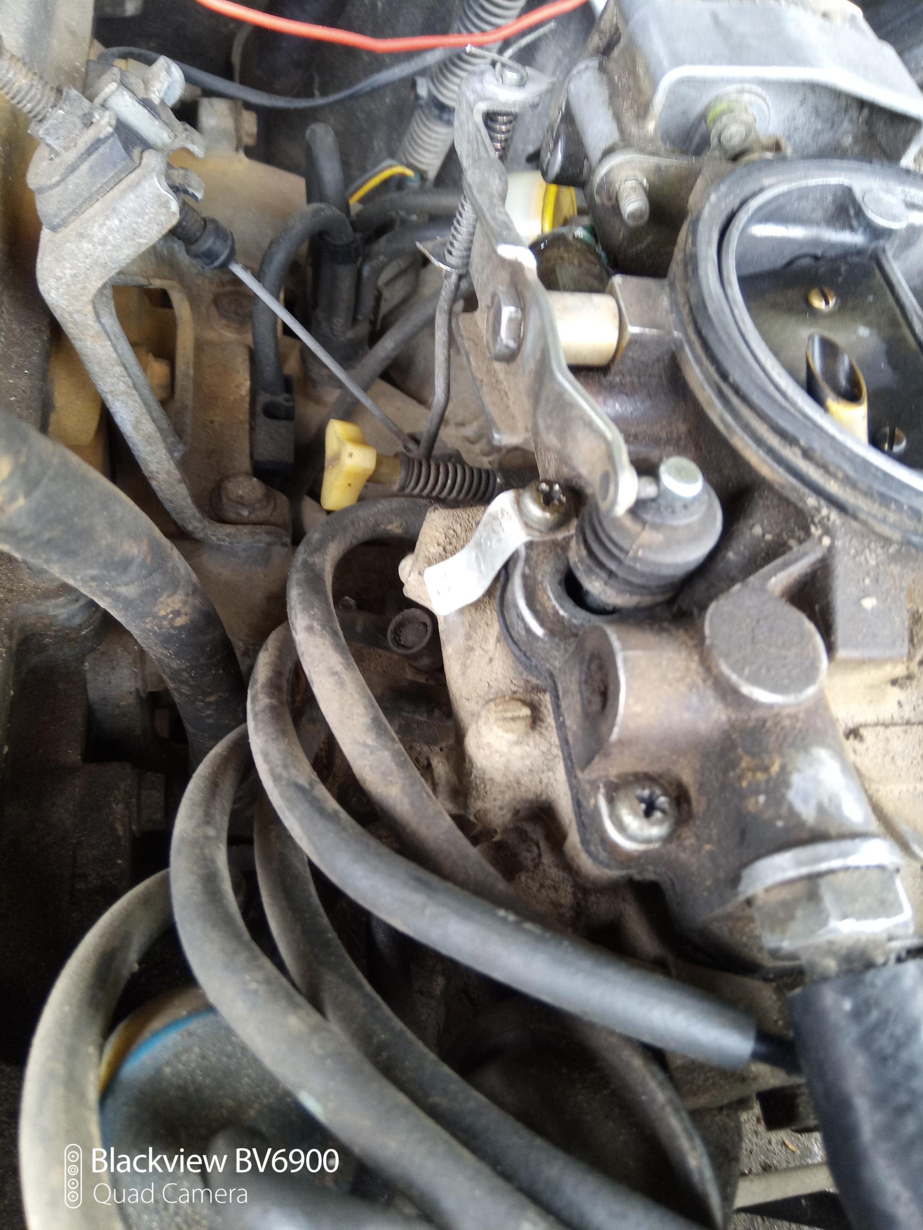

Решил одну проблему нашёл другую.
ось шпильки не совпадает с центром отверстия крышки и крышка стоит со смещением.  По резинке .  Но если закрыть шноркель то слышен подсос воздуха. Если сместить крышку пропилив отверстие то ножки отодвинуться от своих мест креплений. Их тогда придётся подгибать а это опять приведёт децентрации крышки . Да и огромное отверстие прижимаемое шайбой и гайкой ( я дор резинку подложил) станет еще больше.  Короче переваривать надо. И крепления и дырку. Крепления и так у меня почти не совпадают
