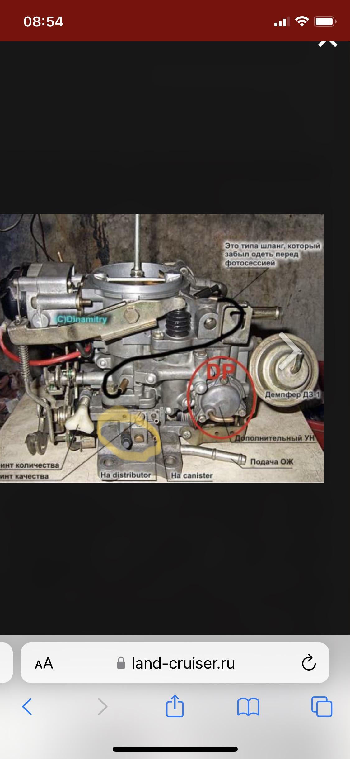

    Формумчане, подскажите пожалуйста! У меня карб 97 год, решил реанимировать кондей. При заливке фреона и включении кондея обороты начинают как сумасшедшие прыгать вниз вверх до 2х тысяч. А на ходу при подъёме оборотов больше 2х тысяч, обороты сами начинают ползти вверх до 3х тысяч и без педали газа растут. Что за датчик полетел?
    9 минут назад, Леха Дохтор сказал:
    Настроить надо вакуумный привод поддержки оборотов на карбюраторе
    • Машина: TLC 80 1994 г. Араб.VX.двиг. 1FZ-F, МКПП, PartTime, ГБО.
    @Kuznetsov.si ме оборотов больше 2х тысяч, обороты сами начинают ползти вверх до 3х тысяч и без пед
    на картинке клапан в нижнем правом углу, с гайкой. им регулироовать
    все картинки и как и что с делать  карбом - есть в теме

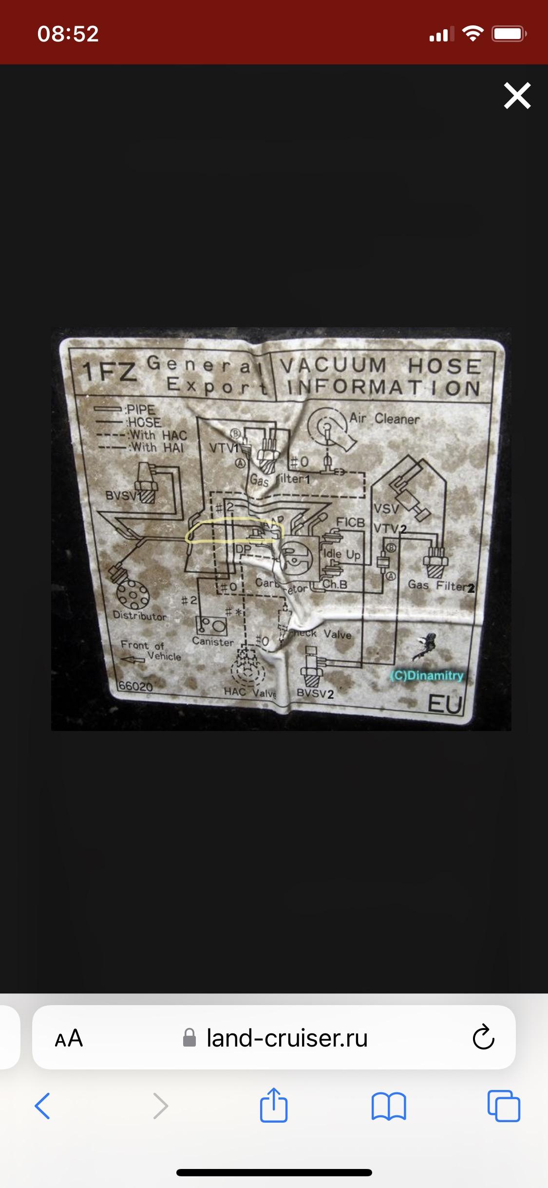

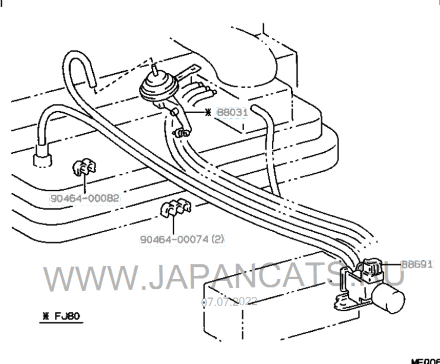

    • Машина: TLC80VX-R,1FZFE,TOUGH DOG4+35.TLC200. TLC80 1FZ
    Подскажите пожалуйста куда идёт патрубок от этой трубки, по схеме не пойму
    Купил новый карб , снял старый, а там выход с неё заглушен
    9 часов назад, Александр36 сказал:
    На 2й странице этой темы есть фото. И дале в теме полно фоток
    47 минут назад, Anton70 сказал:
    Эту схему я видел и пол темы уже прочитал! По схеме шланг от него идёт к трубкам  . Просто в чем у меня сомнения, также на схеме один из трёх выходов из краба заглушен, но на новом карбе там заглушки нет. Вот и думаю , карб номер в номер , новый оригинал 7C1976B4-719D-44FF-8F9F-5C3D852E403B.thumb.jpeg.c835e78382250167a701f6012250415a.jpeg

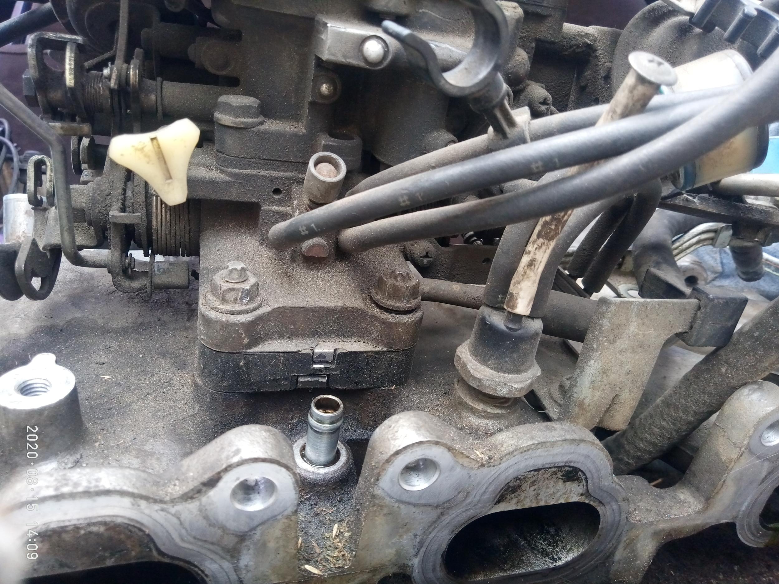

    2 часа назад, Александр36 сказал:
    нашел фотки своего
    у на моем нет этой трубки
    Изменено пользователем Anton70
    13 часов назад, Александр36 сказал:
    ты про трубку с дополнительного ускорительного насоса? если про нее речь, от насоса идет трубка к тройнику из тонких металлических трубочек , к этомк тройнику присоединена трубка от трамблера с другой стороны, это чтоб
    проще тебе найти было.
