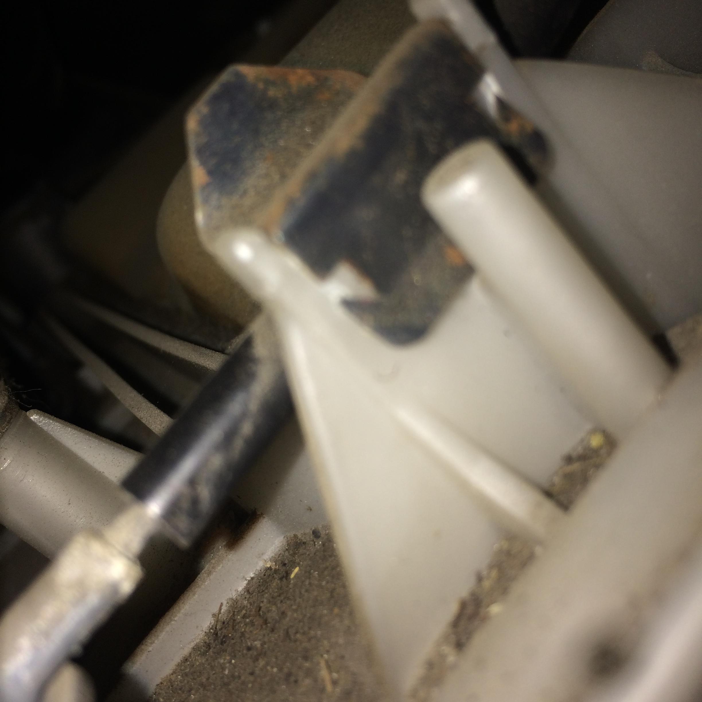

    Народ кто нибудь может подсказать как узнать толщину печки которая стоит у меня без съема торпеды машина ВХ АШДТ левый руль  ?  И еще вопрос какой диаметр трубок на печку ?
    Всем спасибо.
    • Откуда: Нальчик
    • Машина: TLC 80 1994, 1FZ-FE
    Да если печка с завода, то можно по вин посмотреть. Но ведь меняли наверняка. Если требуется замена - ставь самую широкую, её точно можно поставить. Можно брать от правого руля смело, перепаивают медники трубки в зеркальном отражении
    Каждые два года поднимаете тему? Похвально)
    • Откуда: г. Новосибирск
    • Машина: TLC 80, 1995, 1FZ-FE, АКПП, Европа
    1 час назад, Ribak сказал:
    Всем спасибо.
    я у себя ( рестайлинговая торпеда лев руль) - подсовывал телефон и фотал- видно толщину печки по наличию пластикового буртика (50 мм средняя)  , если его нет то самая толстая печка 65мм- COLD SPEС  . Трубки 17мм.
    • Откуда: Гуманоид
    • Машина: ТЛК 80 VX TD ручка.
    1 минуту назад, MVZ сказал:
    подсовывал телефон
    Куда подсовывать ?
    21 минуту назад, Ribak сказал:
    Куда подсовывать ?
    через бардачок, только не помню снимал ли упоры бардачка чтобы его до конца вниз опустить, лучше снять-удобней будет. Подсовывать телефон вверх   и фотать   в сторону водителя . Можно увидеть тросик на кран печки и за ним радиатор печки
