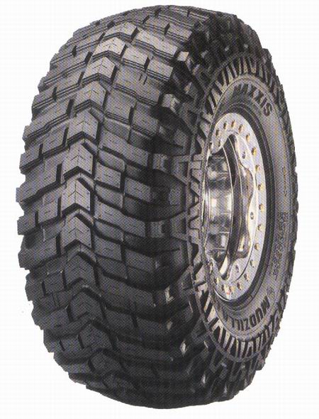

Забыл резина. На 35
Хотел такую. Дорого!

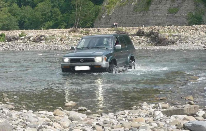

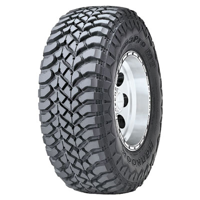

Добавлю своих впечатлений, так как ещё не было про мои лапти.
1 Hankook Dynapro MT RT03
2. 31.5"
3. порядка 5000р
4. Поведение
а. Асфальт - отлично на мой взгляд, по сравнению с вольво 850, управляемость немного ниже, но перестроения на скорости 100+ уверенные.
б. Глина - в особо темные у глубокие места ещё не заежал, но то что встречалось по деревням и весям проходил уверенно на пониженной с небольшими пробуксовками иногда. Протектор с некоторым трудом самоочищается.
в. Песок - едеет и едет, на скорсоти немного заносит на заднем приводе. Один раз зарылся в бархан, включил полный сдал назад и поехал дальше.
г. Просто грязи - просто проезжает.
д. Колея - прет прямо уверенно, боковые протекторы позволяют выбраться из колеи, но опять же нужна скорость и подходящее место, но вполне реально.
ж. Аквапланирование - на скорости до 80 км.ч. почти отсутствует. Проверялось на трассе в сильный ливень, обычные жигули вообще по обочниам стояли, прочие ехали до 40 км/ч. На скорости 90 начинало заносить морду.
з. зимой - по каше хорошо, по льду без ПП вообще ездить нельзя - сносит. По рыхлому снегу - средне. Жить можно но медленно и аккуратно.
и. Влияние не расход-скорость - Колеса тяжелые порядка 45 кг с дисками, потому расход увеличивается, не вычислял на сколько. Скорость на трассе держат замечательно по GPS на трассе дон максима была 158 км/ч.
к. Протыкаемость - проткнуть трудно, боковины толстые.
Так же пробовал их в горах, на мелких камнях горных речек резина ведет себя замечательно, едешь как по асфальту.
Износостойкость - по отзывам людей порядка 60тык, я сам пока на них 10 прошел, износ заметен, но не сильный.
Хороший вариант для город-дача-рыбалка-туризм, не очень для зимы.
на фото: сама резина
брод через горную речку, колеса смотрятся отлично на мой взгляд.

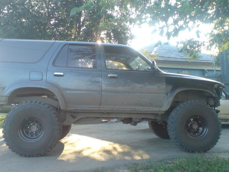

Ну и я тогда отчетаюсь!)
Стоят 36х14,5 R 16,5 вылет - 53.
боди лифт 12 см. лифт 5см.
пары 5,29.
намучился с АКПП,поставил МКПП.
Сейчас Танк.Тока схождение сбивается.
