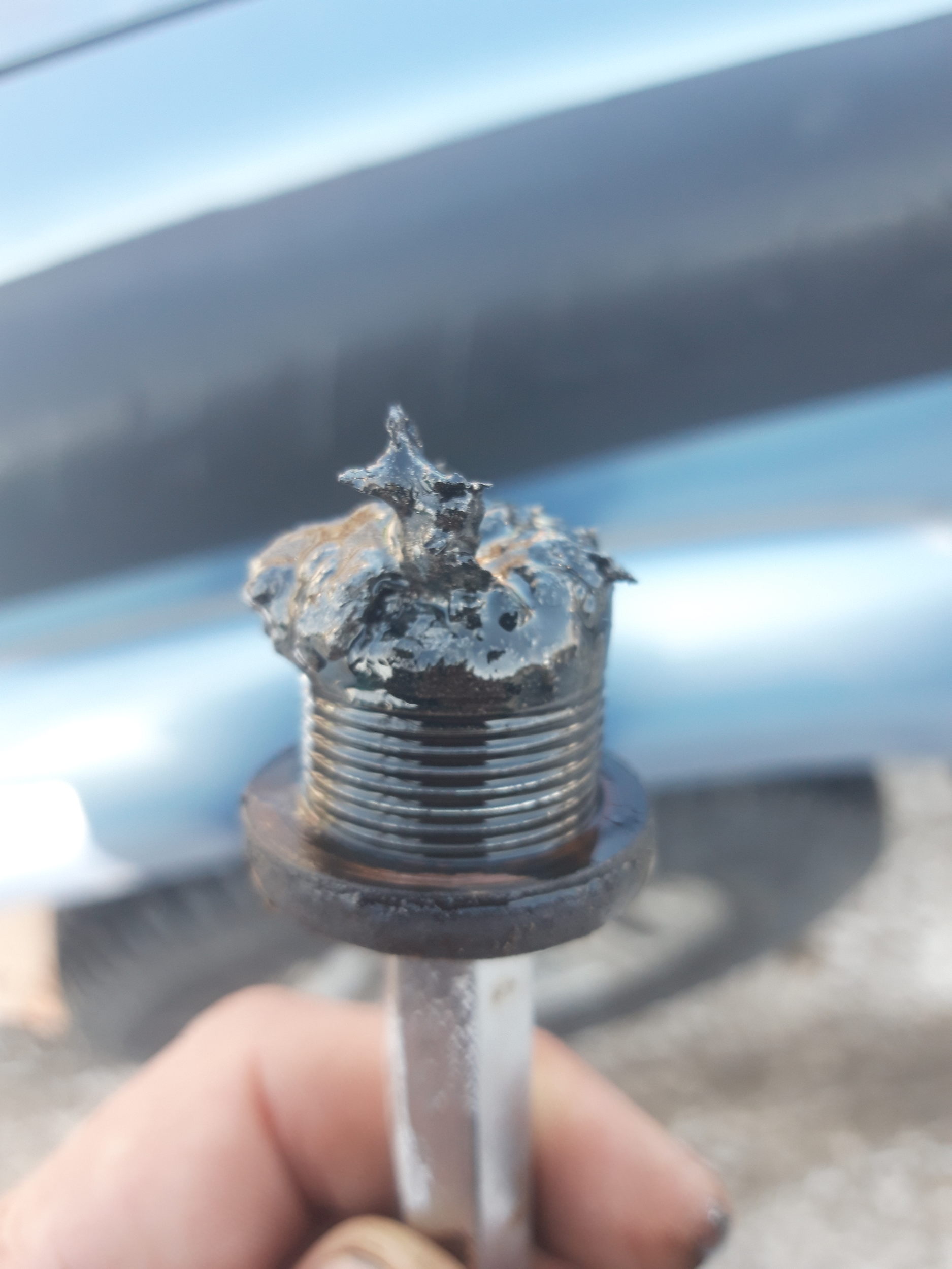

Раздатка пашет ,на подъёмники проверили , проблема в переднем редукторе до него всё работает и включение вакуумом срабатывает , но он не крутит передок, завтра солью масло посмотрю , походу точно в редукторе что то срезало!
  • Откуда: Казахстан Алматинская обл. Каскелен
  • Машина: toyota hilux surf 1996 год

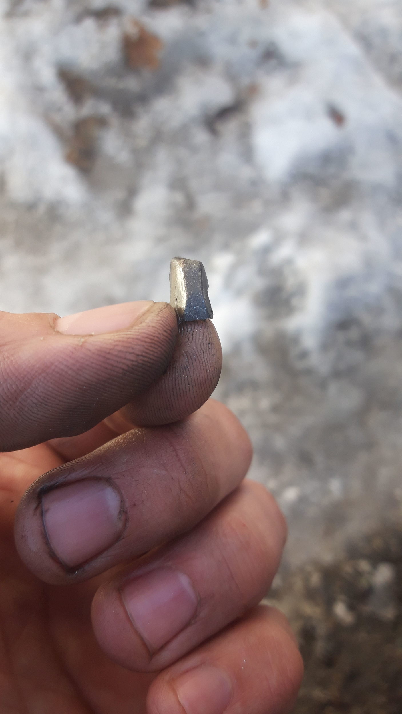

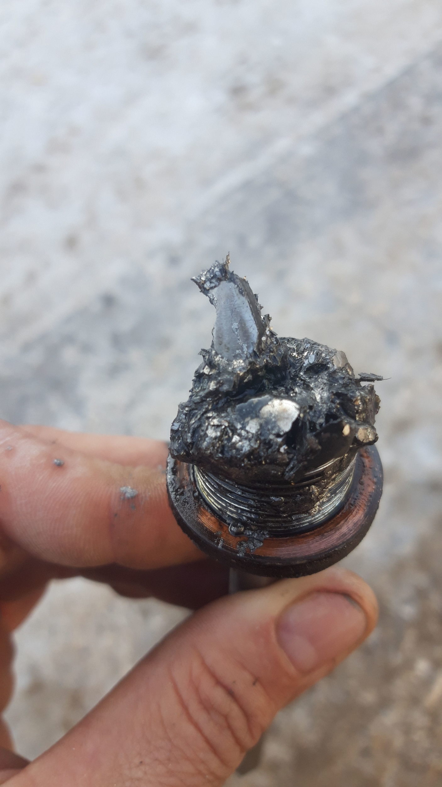

Всё прояснилось  слил масло с переднего редуктора итог (приказал долго жить)

Сателлиты походу слизало в диффе.
