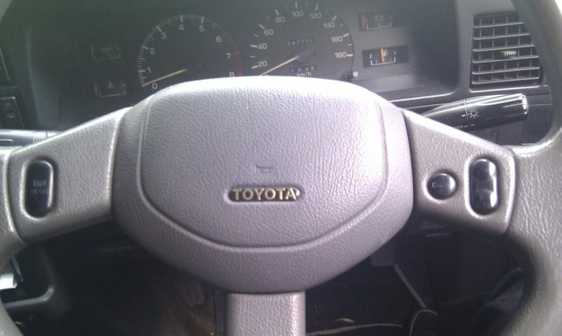

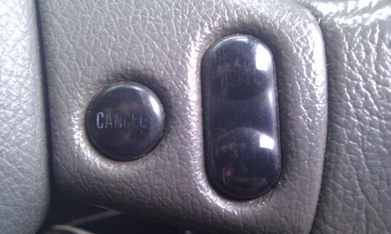

Здравствуйте. На руле стоят 3 кнопки, ксожалению надписи стерлись так как машина 92 года, а при нажатии ничего не происходит. Фото выкладываю. И еще вопросик, если можно. На холостых при выключенной коробке (коробка автомат) обороты не падают меньше 1300 оборотов, при включеной коробке падают до 900-1000 оборотов. Это не исправен датчик положения дросельной заслонки или еще в чем нибудь может быть причина? Спасибо. smile.gif [attachmentid=119113][attachmentid=119112]

круиз контроль

круиз контроль
  • Машина: УАЗ Василий
левой кнопкой включаешь , правой скорость выбираешь , средней сбрасываешь память .

ООй спасибо за подсказки )). Сегодня попробовал круиз. прекрасно работает))

У меня тоже круиз! По опыту, вроде работает на скорости выше 40! Принцип включения - тыкаем кнопку на левой спице, загорается лампочка Круиза! держим постоянную скорость (не добавляем педалью газа) и нажимаем длинную кнопку на правой спице два раза вниз, газ держим в том же положении, не добавляем! Через несколько секунд (не сразу, а именно через небольшой промежуток времени), происходит срабатывание круиза, и машина слегка добавляет обороты, педаль чуть чуть проваливается (все ногу можно убрать)! А потом большую кнопку нажимаем вверх, добавляем скорость, вниз - уменьшаем! Про маленькую кнопку толком сказать ничего не могу, у меня нажав на нее, круиз отключается, и кстати на ней написано Cansel (отмена)! Вновь включается круиз нажатием на большую кнопку вверх! При нажатии на тормоз, круиз также отключается! штука удобная :) И достаточно экономит бенз! Одно в городе пользоваться не удобно, но на длинных участках без светофоров, можно включать :) Чем плох еще круиз с акпп! У него нет плавного регулирования оборотов, имею в виду то, что  изза "фишки" АКПП переключаться на пониженную! НА механке он работает более плавно! Без резких скачков оборотов! По крайней мере у знакомого на Акуре с МКПП именно так :)

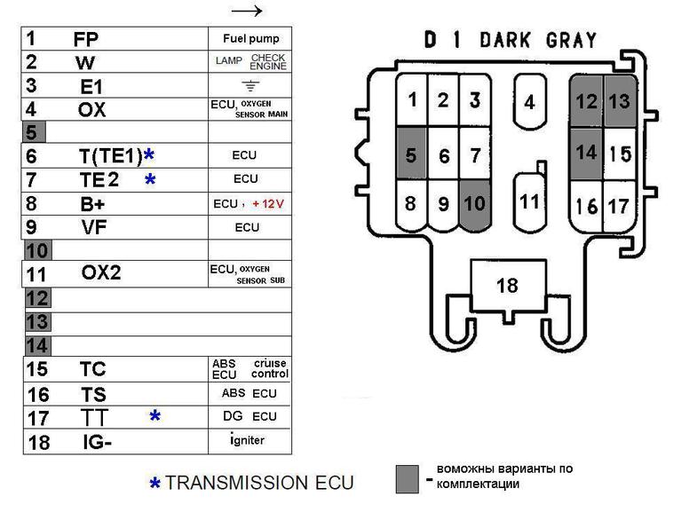

Правда, там расхождение с номерами выводов на диагностическом разъёме (перемычка между 3 и 11), а по эл. схеме круиз контроля cruisvac.pdf это - 3 и 15 контакт диагностического разъёма.
Посмотрите как у Вас подписаны выводы диагностического разъёма. Как вариант: post-1893-0-71466400-1388095948_thumb.jpg
Если это "не совсем понятно", то проверьте состояние кольцевых контактов и дорожек на руле, проводки от кнопок до разъёма к контроллеру (прозвонить), реле круиз контроля, концевик стоп-сигнала с 2-мя контактными группами (1з.к., 1р.к.,-крайне неудобно к нему подбираться, но надо) и проводку от концевика до блока к.к.
