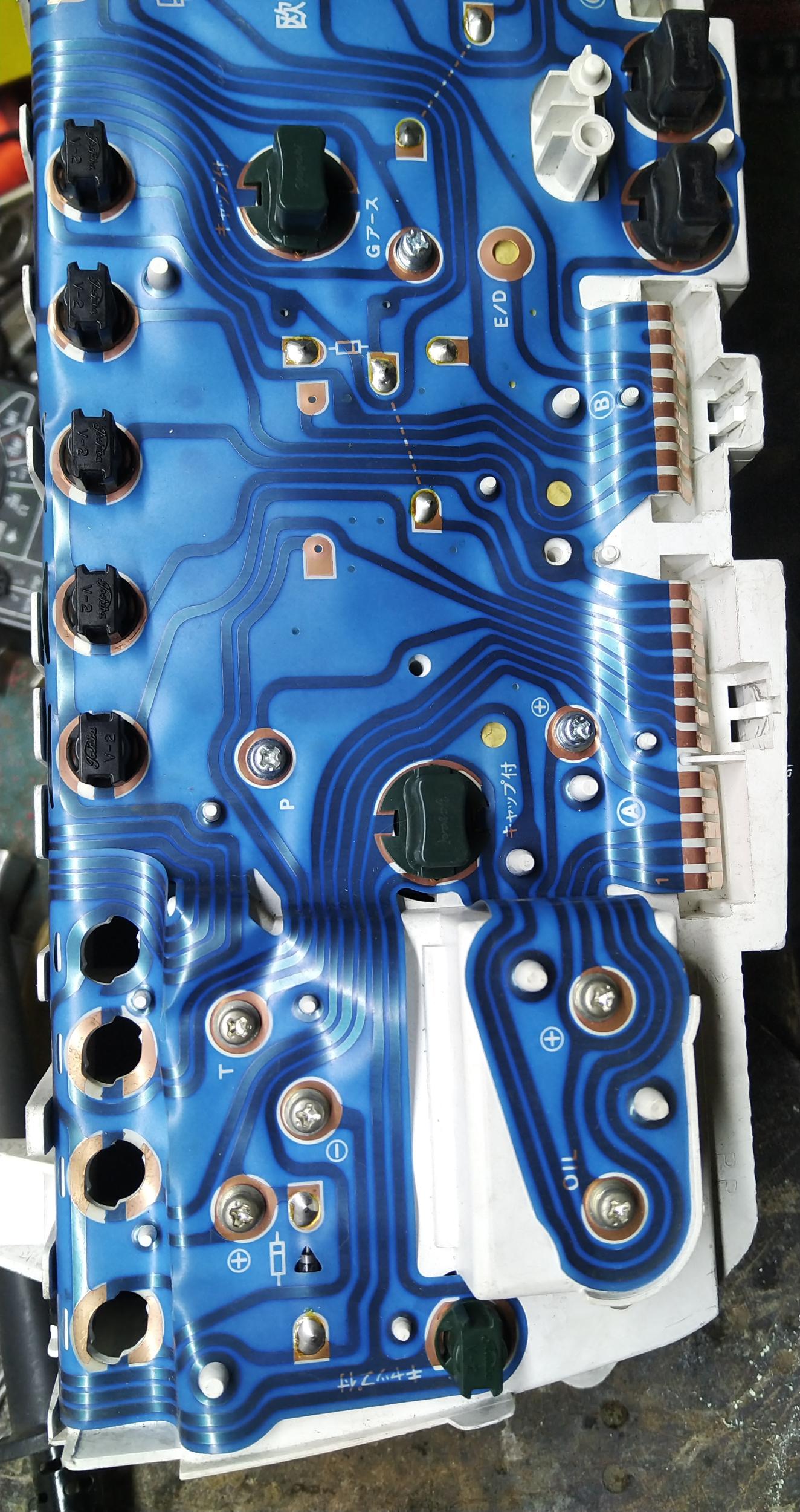

    Подскажите на приборке какая по счёту будет лампочка круиза?
    • Машина: Мафынка
    17 часов назад, Makok сказал:
    Снять приборную панель, вынуть лампочки и посветить фонариком вместо лампочек. Будет четко видно. Если я не путаю, то правее лампы Check Engine.
    Но могу ошибаться.
    Изменено пользователем TurboVegetable
    • Откуда: Пермь
    • Машина: 4 runner 1993 3VZE
    5 часов назад, TurboVegetable сказал:
    Не видно ((
    Придётся дальше разбирать
    • Машина: Мафынка
    3 часа назад, Makok сказал:
    Не видно ((
    Там может быть приборка без этой лампы. Все зависит от наличия самого Круиза штатно)
    • Откуда: Пермь
    28 минут назад, TurboVegetable сказал:
    Да, снял "стекло", совсем не доложили подложку со значками левой части приборки. Круиза нет, делаю колхозный. В лампочку OD OFF зацепился.

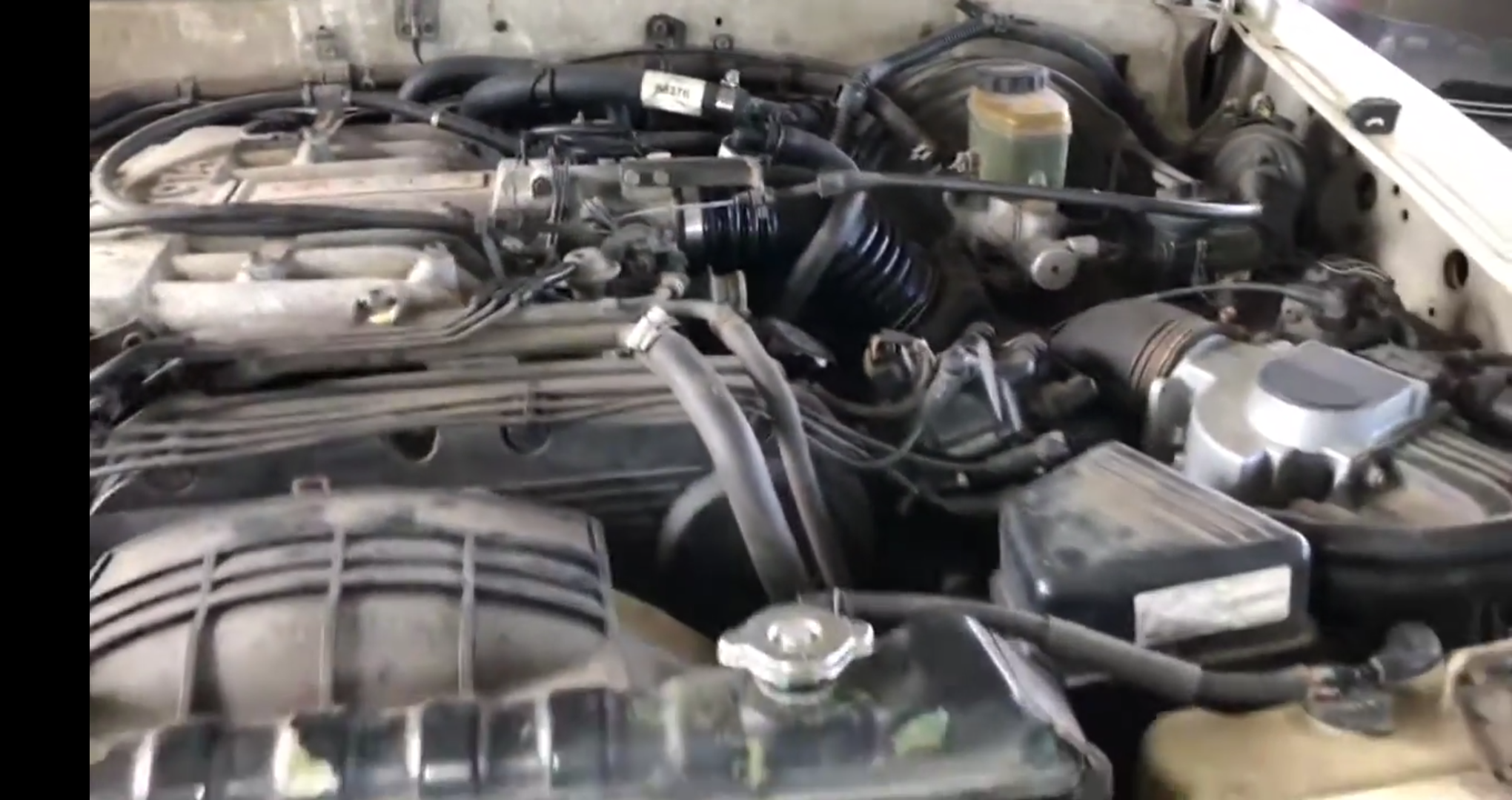

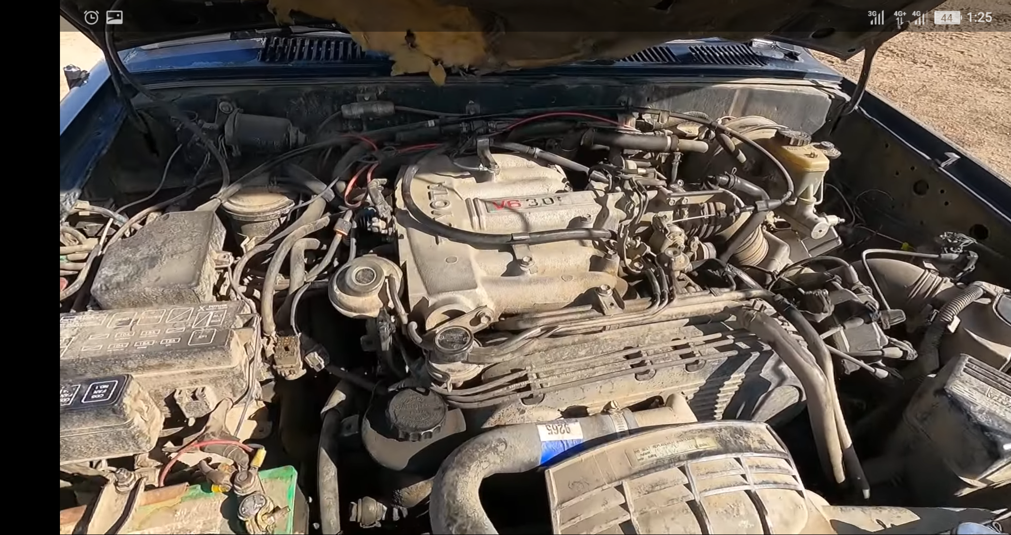

    Подскажите, что за третий трос на дросселе 3vze. От автомата что-ли?
    Педаль "газа", активатор круиза, а третья?
    Посмотрел видео у пиндосов. И ещё, где-то справа актуатор стоит , где-то слева. Не пойму от чего зависит.

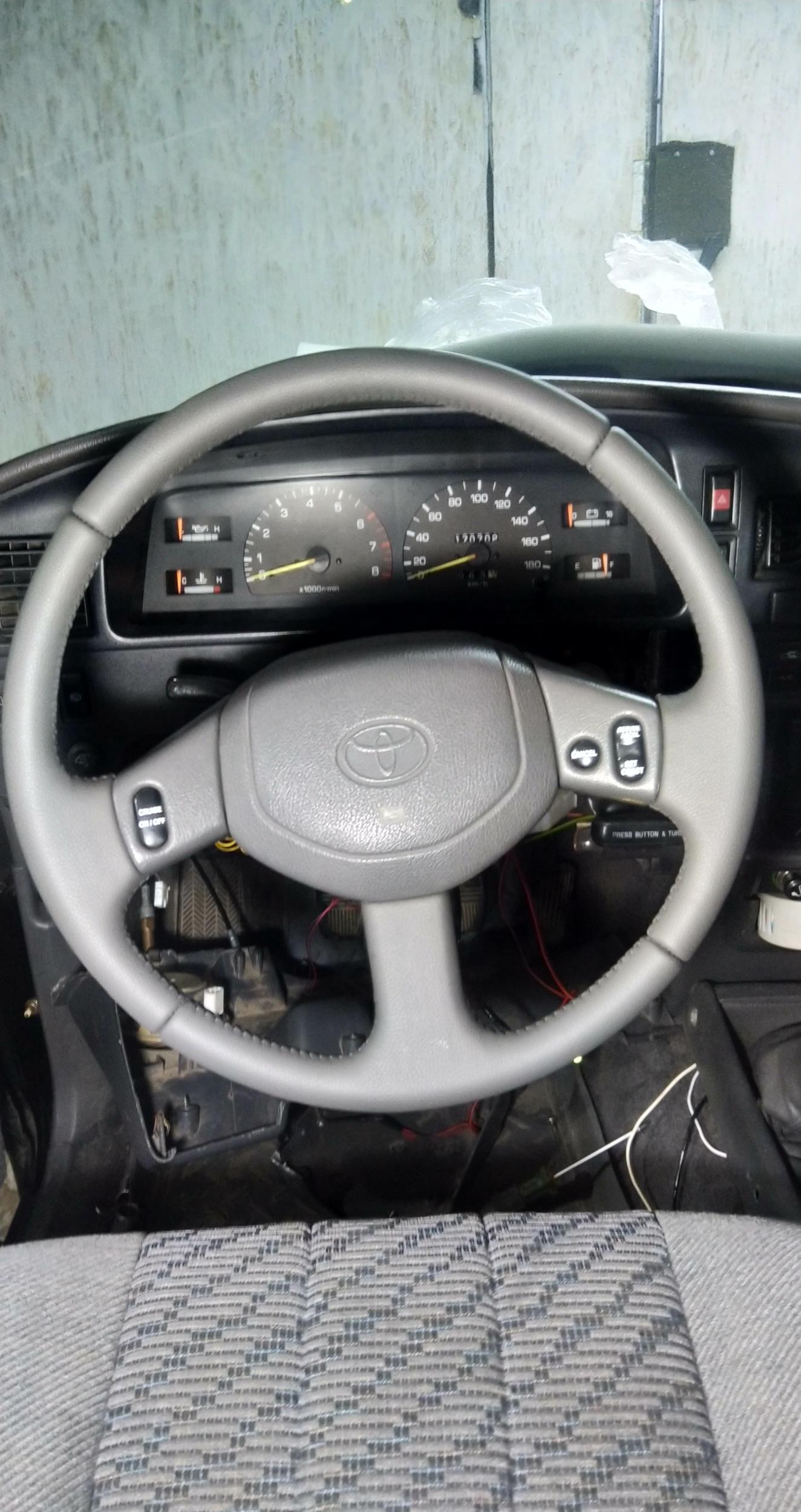

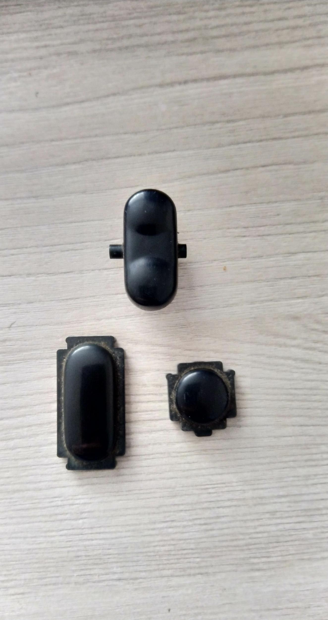

    Тихонько пытаюсь внедрить круиз.
    Для потомков оставляю фото надписей как они должны быть. Где-то видел тему спрашивали.
    Купил набор сделай сам. Руль был с затёртыми надписями. За 500 рублей сделал УФ печать. Берётся не каждая типография из-за размера и выпуклости кнопок.
    Изменено пользователем Makok

    28.01.2023 в 00:25, Makok сказал:
    Подавляющее большинство автомобилей данного образца, на которых устанавливалась система круиз контроля естественно была с автоматической трансмиссией. По скольку у старых агрегатов акпп клапан регулирующий давление был механический то, и привод его был тросовый. Естественно трос от акпп должен быть связан с дросельным узлом. :buzz:
