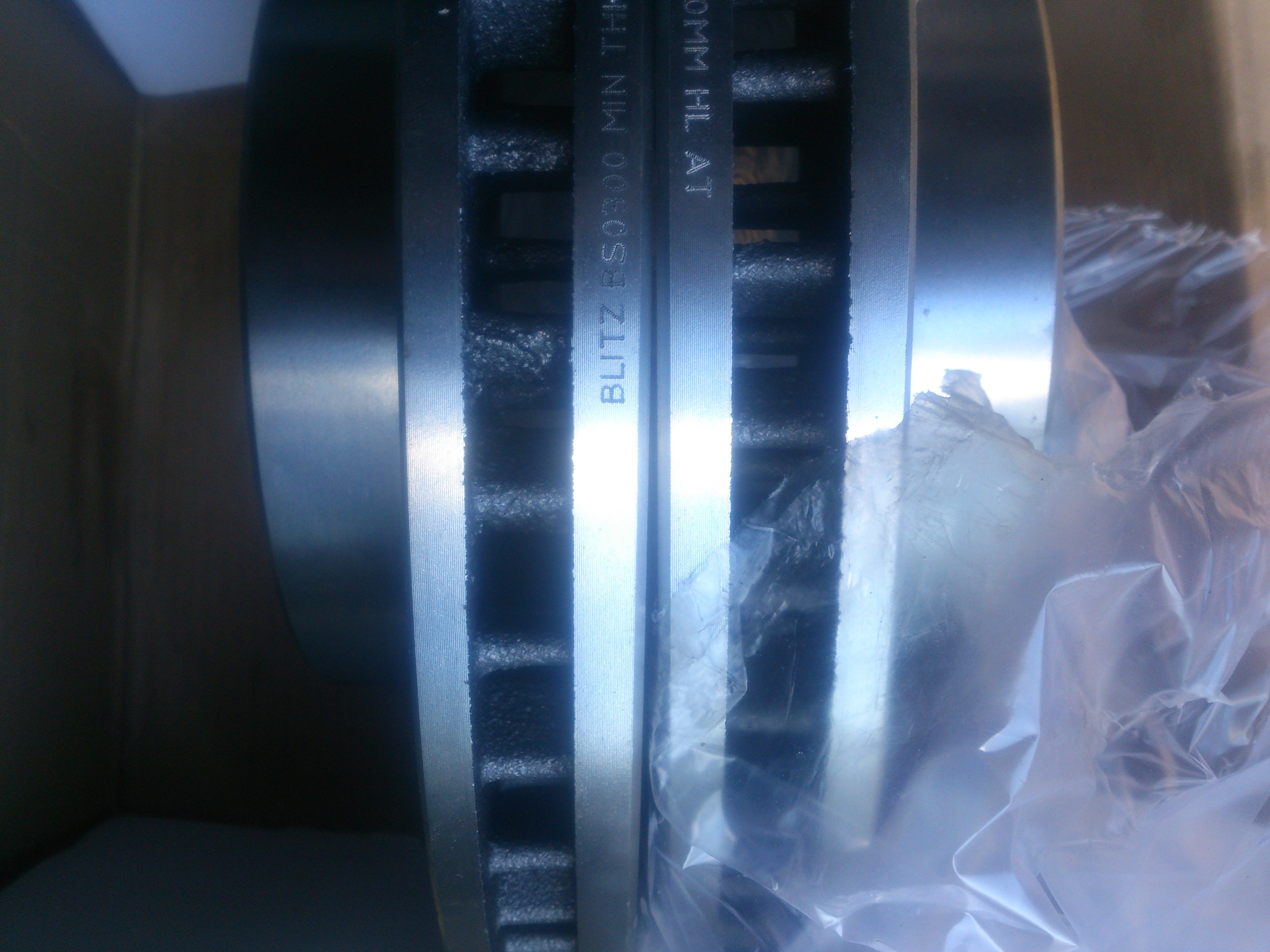

    заказал тоже BLITZ для 470го, пришли такие кривые диски, у правого диска левая часть шире правой на 2 мм, что говорит о охрененном отк у этой фирмы. Видимо голимый китай от немецкого упаковщика.
