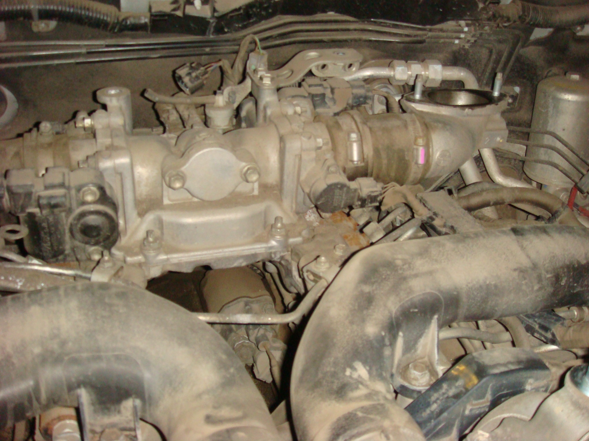

    • Откуда: Ковров
    • Машина: PRADO-120KXR,150/1KD,NX
    вот еще араб 200 2012 год приехал,спецом снял интеркулер,чтоб удостовериться.выпуск прямоточный без никаких катов,просто трубы200 без егр.JPG

    После прочтения всего про ЕГР пришел к выводам: отключение ЕГР(программно и физически) может негативно отразиться на ресурсе двигателя(вследствии увеличения температуры в камере сгорания). Оптимально раз в 50000т км разбирать, чистить, собирать. Вопрос по удалению ЕГР снимаю.
