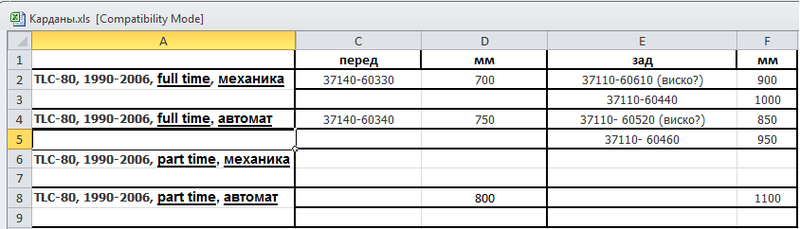

    Давайте таблицу в Excel рисовать с парт намберами
    может надо таблицу еще и по моделям сделать,
    то есть 80 такая то такая(например АКПП,фулл-тайм)- парт намбер- длина карадана
    дальше 100
    дальше 105
    по фланцам они все взаимозаменяемые(80,100,105)
    и потом наглядно будет видно какие караданы с каких моделей можно подбирать(взаимозаменять)
    P/S Наиль, отличную тему создал! :ok:

    Похоже .xls в форум нельзя вставлять, чтобы все могли редактировать

    В моей быстро нарисованной таблице могут быть ошибки. сам ничего не мерил. вся инфа из этой ветки
    • Машина: TLC HZJ78 - 35" MTZ, Dobinson 2", Kitchen
    Еще бы по 105кам данные. Ну и можно будет результат прикрепить наверху на ПМЖ.

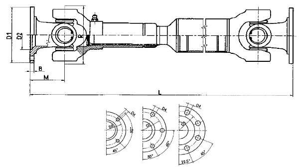

    А как карданы мерить?Покажите на картинке.
    • Откуда: Уфа
    • Машина: tlk100 4,7 VX04+блок задн. моста; tlk80 был 4,2атм, стал турбо, GX97, все локи,151-я кпп, лифт+2", 33"мт; tlk80 4,2FTбыл мех, стал акпп, все локи, VX1995; tlc80 93г правый руль 1HD-T, все локи, +4" лифт, 35"рез
    так, как положено по науке, L- длина карданного вала :)
