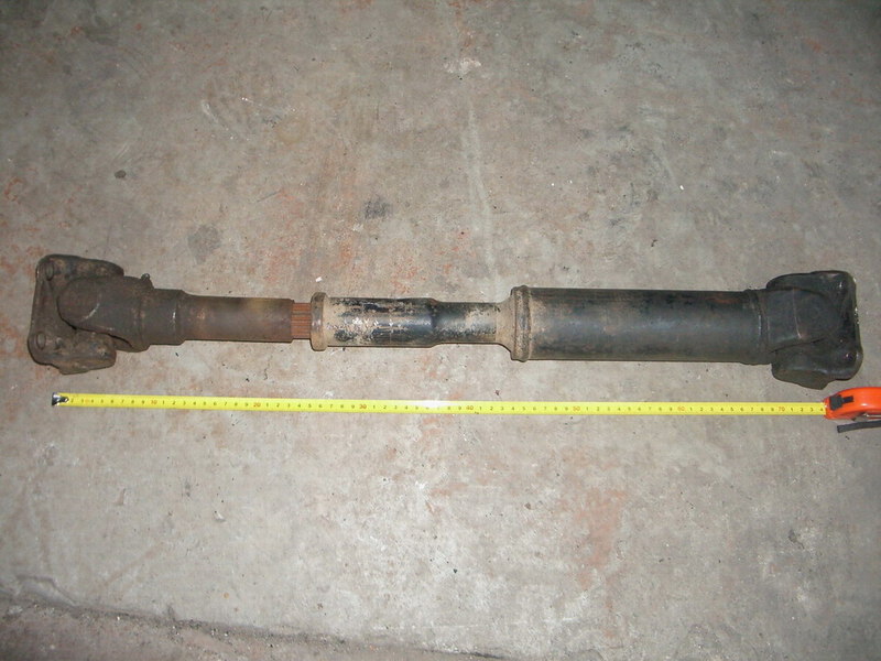

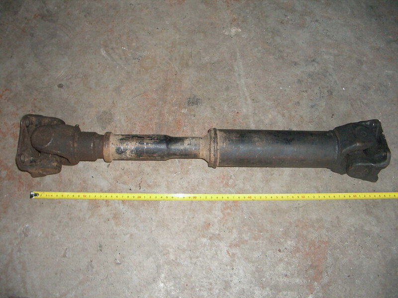

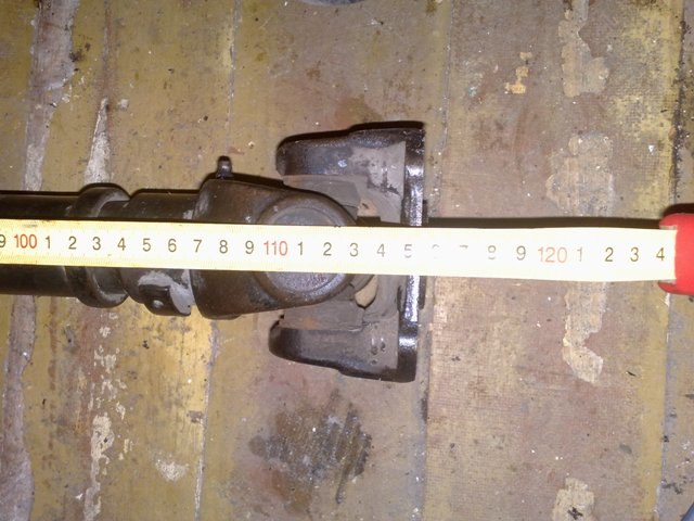

Всё, поменял кардан, поставил Sat тайвань (5800 руб.), так как был в наличии и можно было его померять перед покупкой, оригинал не нашел в городе ни новый ни б/у, а заказывать побоялся так как за нужный мне размер менеджеры в exist гарантировать отказались, просто сказали "мы не знаем сколько он длинной", закажите, оплатите - придет потом померите. Охренеть :surprize:
Размер померял (фото старого кардана) - 1150 мм в сложенном положении, на машине - 1190 мм.
Кстати шумел кардан, люфт в шлицевом приличный и еще шумок остался, откуда пока выясняю. :think:
Поезжу, посмотрю, потом здесь отпишусь как себя ведет эта тайваньская железка ;) , кстати что в крестовинах, что в шлицах смазки предостаточно.

Еще кстати может и тупой, но вопрос. Подскажите правильно ли я его прикружил? Как он должен стоять на машине шлицевой стороной к машине или к мосту? Или это не важно? А то чет где то здесь в теме видел фото кардана заднего так он шлицами к раздатке повернут, а у меня он наоборот к мосту стоял, так я его так же и поставил шлицами к мосту. :think: Теперь вот в раздумьях правильно ли. :think: На фото как раз тот торец что к мосту прикрутил.
