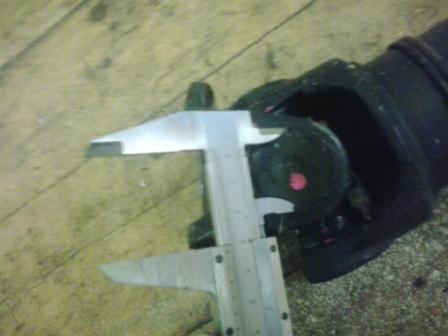

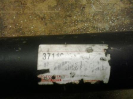

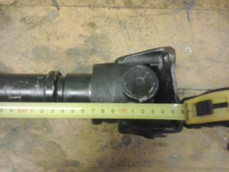

Всем здрасте! помогите опознать кардан? покупал вроде как по номеру 37110-6A330 на 105 HZ.  Пока пытался поставить стер номер.
вообщем на мой он длинный! Куда он подойдет?длина 115см чашка 32мм.
  • Откуда: Сургут
  • Машина: TLC 80 GX-R 1996.1HZ.МКПП
мне на 1HZ мкпп
  • Откуда: Новосиб
115 см - это на парт-тайм, там самая короткая раздатка.
