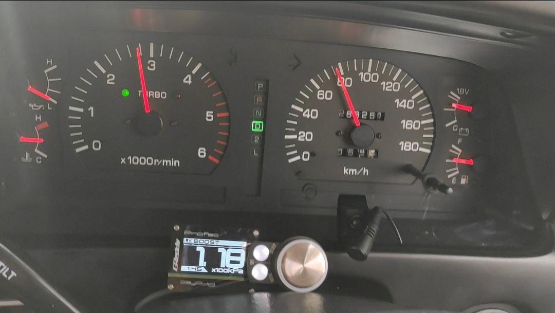

    Собрал ещё один интересный авто.
    Крузак 93 года с тяжелым обвесом на 35х колёсах.
    Динамика, скажем прямо, так себе.

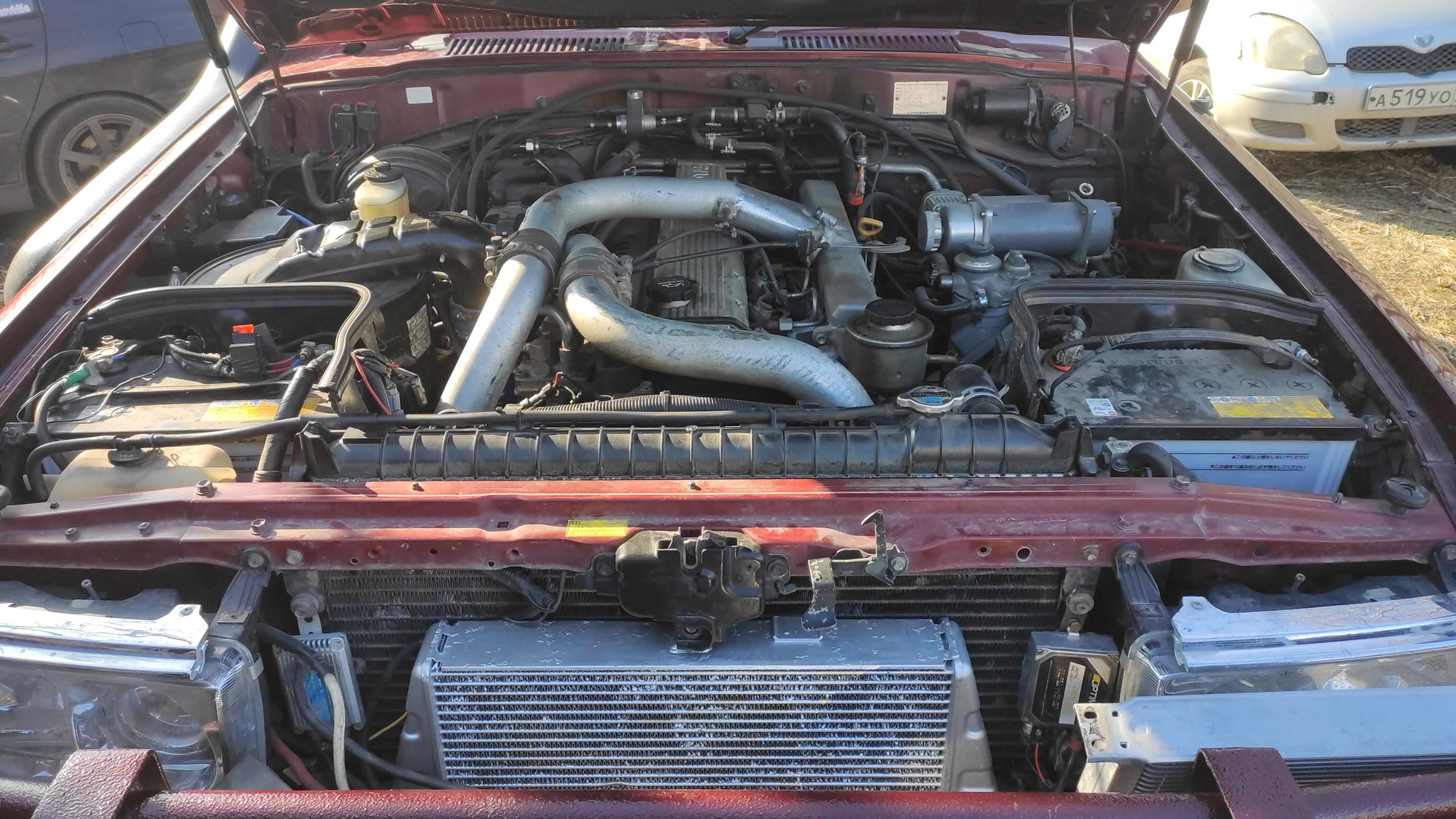

    Поскольку турбина кончилась, решили поменять ее на что-то более интересное.
    на замену куплена новая ст20 от сотки, электронный бустконтроллер Greddy, фронтальный интеркулер.
    ст20 ставится практически болт он, сделан был только фланец на выход из турбины и заварен сапун на впускном колене. Резинка до фильтра уехала в помойку, вместо неё короткий 76мм патрубок.
    На штатной турбине топливо по егт был отстроено до 750’. После замены турбы упало до 625, после установки кулера до 500. Эффективность кулька на лицо.
    турбояма практически не ощутима, несмотря на увеличившийся объём после турбы. Немного поиграл с корректором, добавил топлива, чуть изменил угол.
    На бустконтроллере настроены два режима, 1.2 и 1.4 кг избытка.
    Со слов хозяина авто побежал процентов на 30 веселее. Там где в горку тошнил 60, сейчас легко залетает на 90. На трассе легко убегает за 140.
