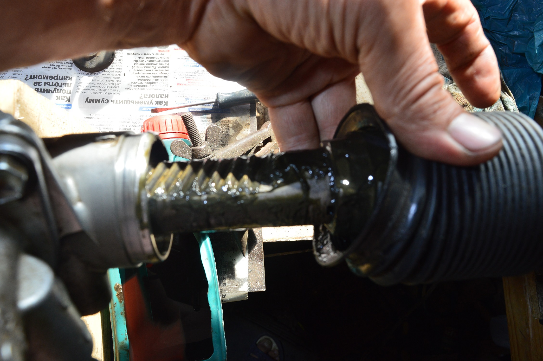

    Здравствуйте всем! С позволения ТС что бы не плодить темы спрошу здесь. Сотка дизель рестайл, при повороте на право, когда разгружаются правые колеса, со стороны правого переднего колеса отчетливо слышен стук. Шаровые в норме, рулевые шарниры в норме. При покачивании колеса слышен не большой стук в рейке, возникли подозрения на рулевую тягу. Скинул рейку (думал попутно заменить все резинки, не много отпотели), снял пыльники. По факту правая тяга оказалась чистая, течи не видно. Левая часть, та что с зубьями, вся в смазке (Нужно смазывать? Если да, то какой смазкой?). Ни каких стопорных шайб на тягах нет (должны быть?). Рулевая тяга в шарнире болтается свободно, но люфта не ощущается. Дергаю за тягу, ни стуков, ни зазоров не ощущаю. Тяга должна туго сидеть в шарнире? Где еще рыть?

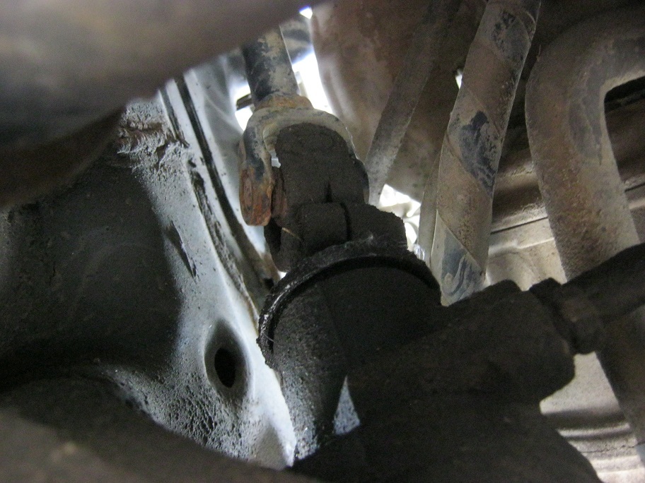

    Недавно залез под машину и обратил внимание на мокроту в районе рулевой.
    Пробег 250 тыс. км. Делали ли что-то до меня здесь - не знаю...
    Сам в этом деле (в рулевой) ещё "чайник" (но все остальные ремонты делаю сам, в т.ч. замену ремня ГРМ).
    Други, подскажите, что это (на фото) и как лечится? (Масло в бачке ГУР пока в норме)...
    Изменено пользователем Az13at
    Заказать верхний ремкомплект рейки и поменять сальник

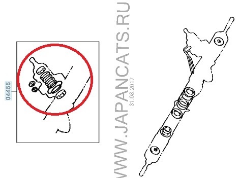

    Вы это имели в виду? (на фото)
    А лечится с демонтажом всей рейки согласно мануала или на месте можно?

    c демонтажом . Да, этот ремкомплект.
    Изменено пользователем zlodey
    Да именно он.Лучше снять конечно.Промыть систему и бачок гур,поменять масло гура.

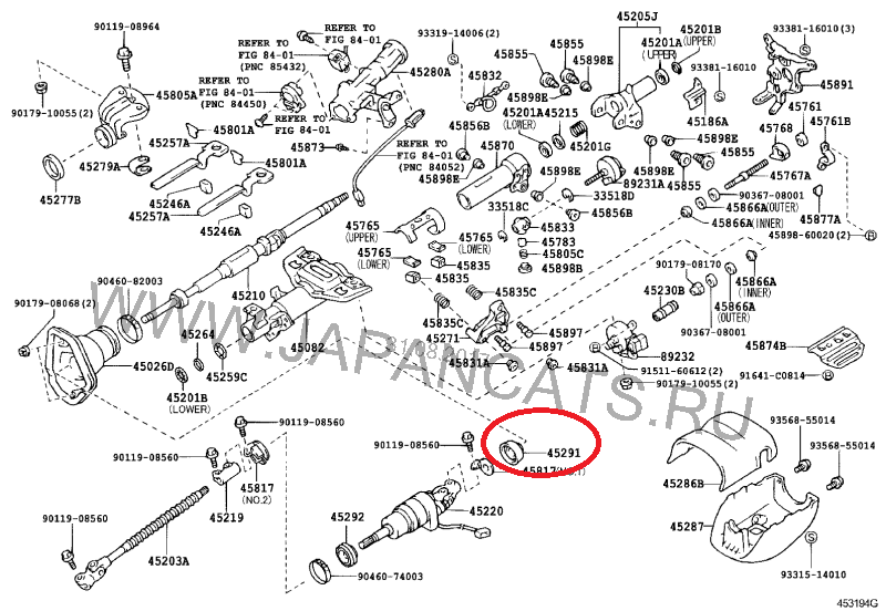

    Вы говорили кроме ремкомплекта поменять ещё и сальник.
    Это сальник рулевой колонки? (на фото)
    Сальник рулевой рейки идет в ремкомплекте.Не нужно.Это уже рулевая колонка.
    Чтобы снять рейку нужно открутить слева рулевую тягу с наконечником и она спокойно снимется
