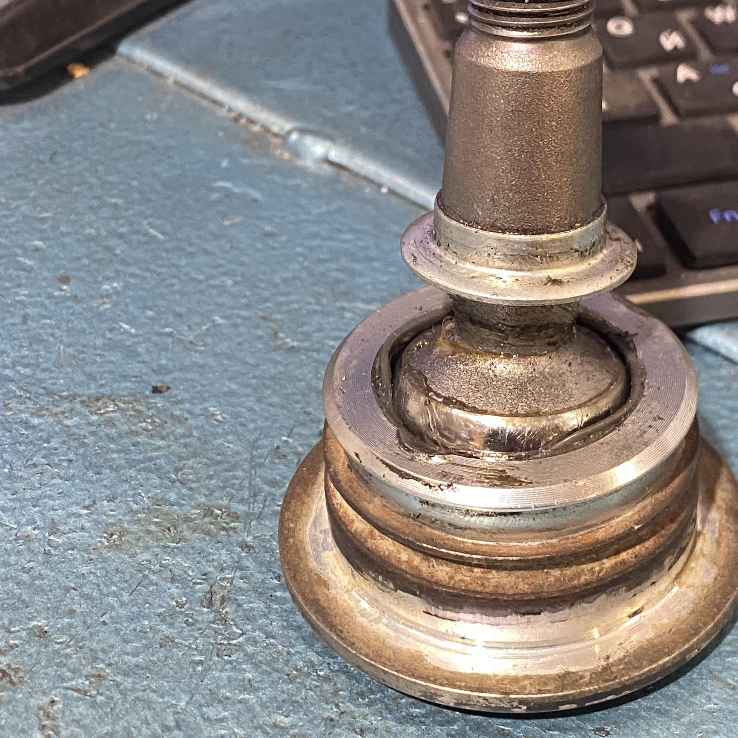

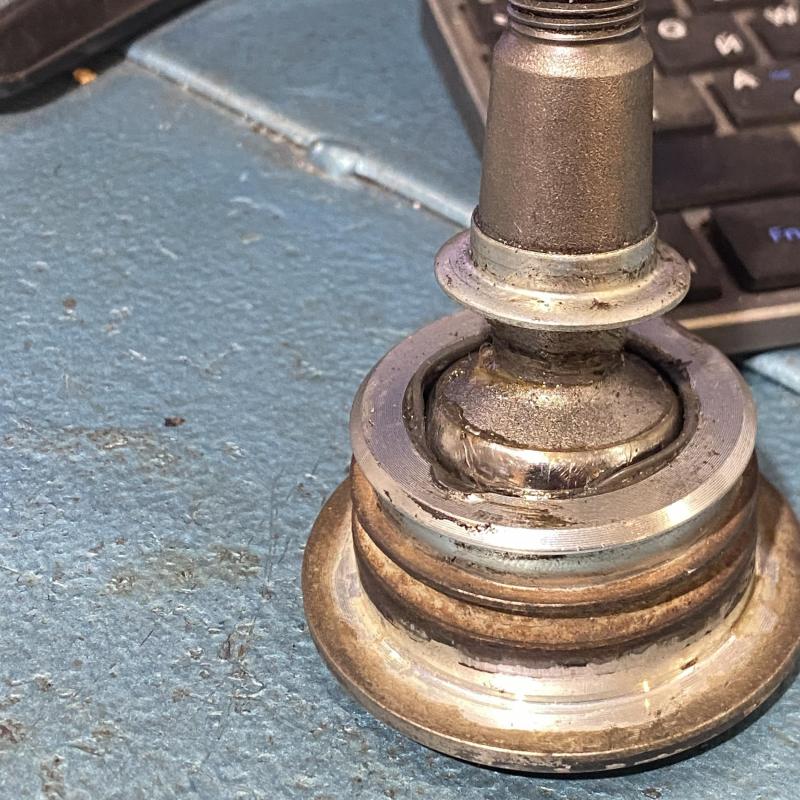

вот . пробег примерно 10 ткм . Оригинал.
при лифте 2" на полном вылете подвески не хватает угла работы шаровой , палец упирается в корпус. В итоге в крайнем положении разбивает шаровую и она люфтит, а в среднем положении она как новая.

Я кое с чем согласен конечно, но +2'', как мне кажется, не дают предельных углов, я ж не триалю, а всё больше по асфальту, ну иногда грунтовку, к дому подъехать.
1 час назад, alex762008 сказал:
на на фото и на видео ж реальность , а не фото монтаж.

В общем полез сегодня менять масло в движке и заодно, если уж снята защита, то и прошприцевать. Понял что не шаровая это скрипит, а задние сайлентблоки нижних рычагов развалились за 2 года. "По совету друзей" ставилась масума, теперь в муках выбора, что купить. Многие говорят что Jikiu, что можете сказать, есть отзывы?

Вобщем снял сегодня рычаги, заменил с/б и шаровые нижним тоже кирдык. То ли из-за лифта, толь 555 (или масума), точно не помню что ставил. Вобщем озадачил опять выбором. Moog почти в наличии, но качество его совсем не вызывает доверия. 555 или масуму уже попробовал, чет больше не хочется. Есть у общества ещё рабочие варианты?
