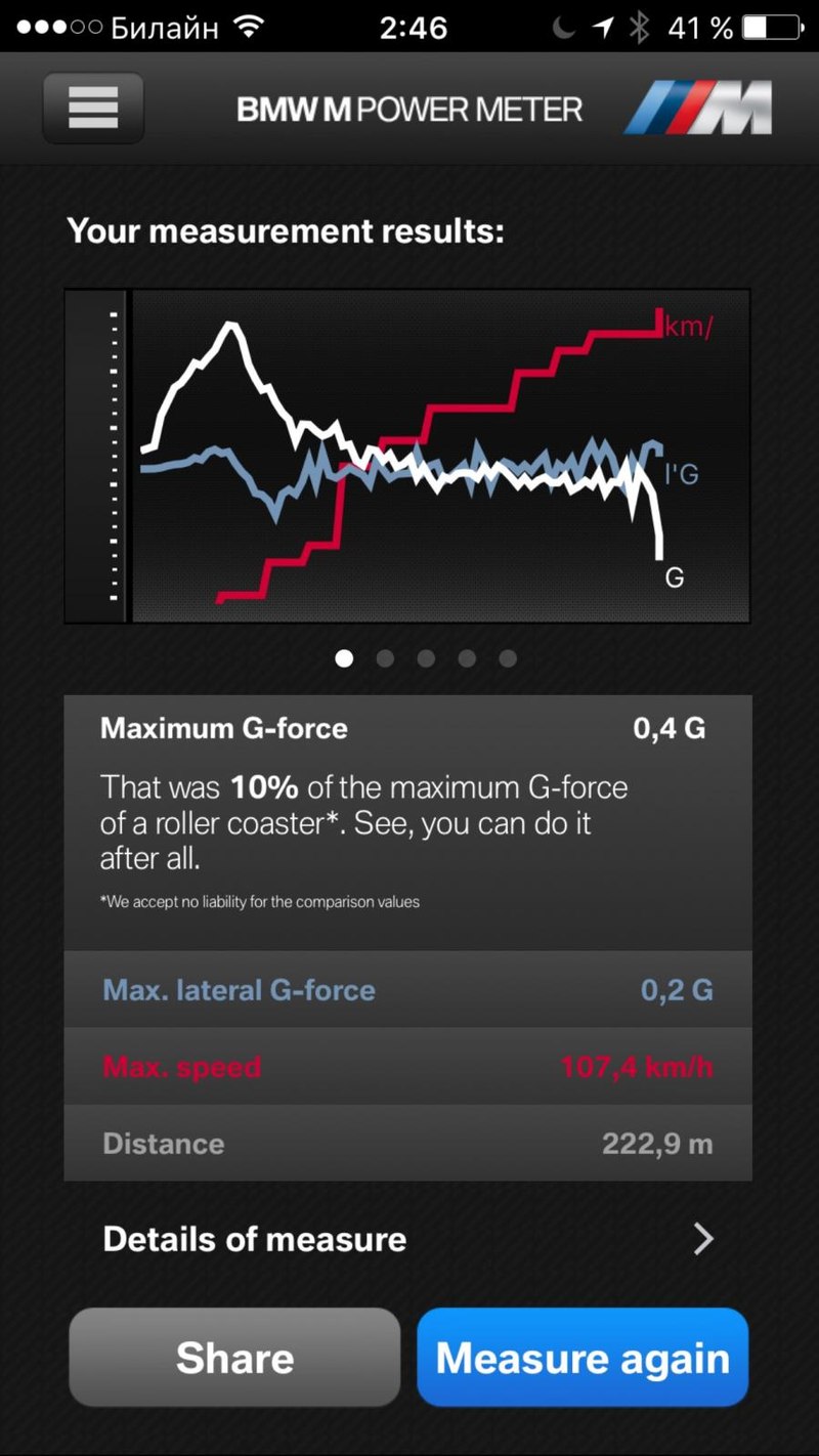

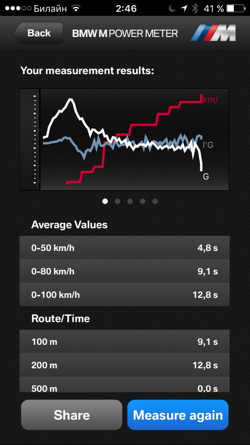

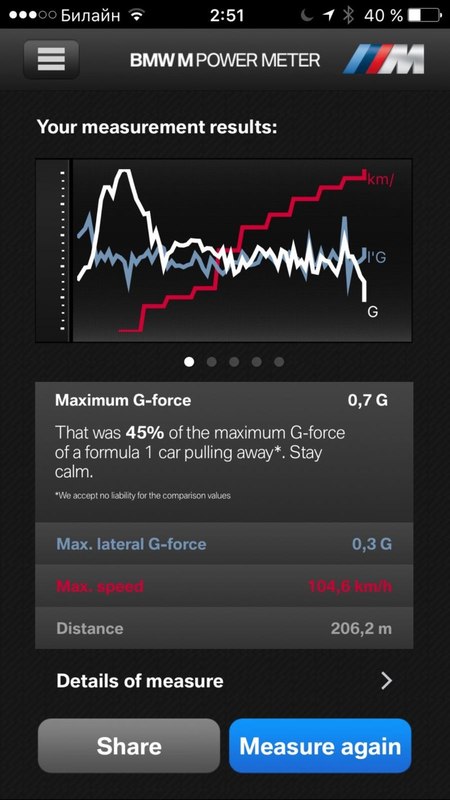

как раз где-то 3-4 секунды отнимает от стока и прошивка и Димчип. данные с OBD2 подтверждают это. да и другими программами время в стоке замерял. вот например замер с помощью программы BMW M POWER METER. Только он не совсем точный так как на старте нужно самому нажимать кнопку активирующую отсчёт. Но в любом случае погрешность не большая так как в среднем у меня время разгона до 100 было в районе 12.5 - 13 сек.

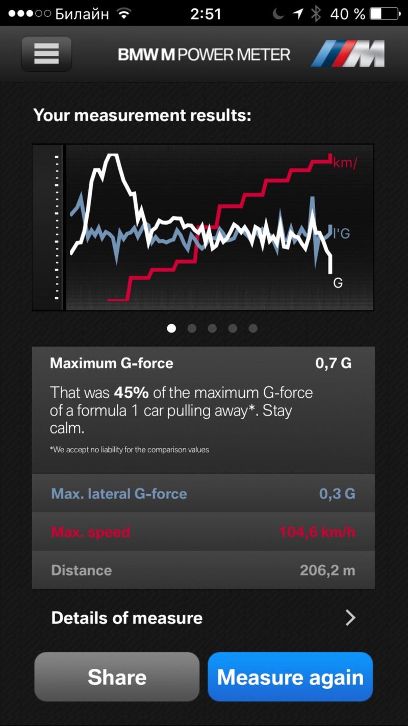

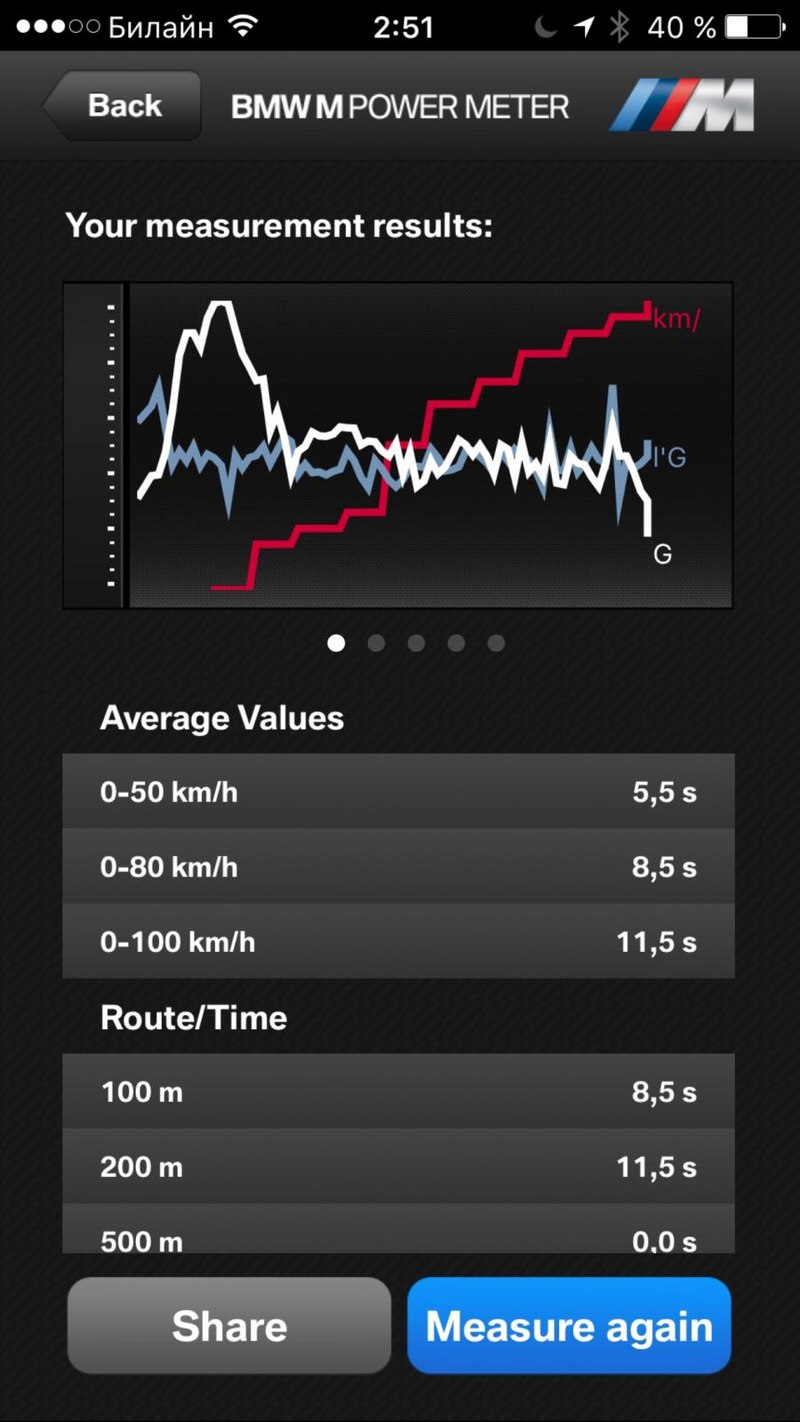

вот замер с евро ЭБУ. лучше стока ровно на 1 сек. маловато будет!

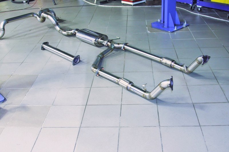

МатериалНержавеющая сталь
Модели ToyotaLand Cruiser 200
Двигатель1VD-FTV
Диаметр2 x 64 мм, 76 мм
Настроенная выхлопная система. Настраивалась и рассчитывалась специально под дизельный 4.5 d4-d. С учетом всех характеристик этого мотора.
Изготовлена из высококачественной нержавеющей стали.
Метод сварки TIG. Сварка производится с защитой обратной стороны шва.
Выхлопная система устанавливается в замен штатной. Заменяет катализаторы и сажевые фильтры.
Уменьшает противодавление. Снижает температуру выпуска.
Ускоряет раскрутку турбин.
Не требует подгонки.
Такой вариант подойдёт ?

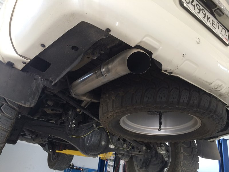

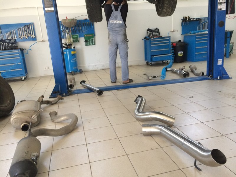

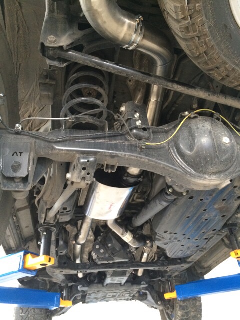

да, у меня примерно такая же. тоже один глушитель посередине. и сзади, после глушителя, одна труба, а не раздвоенная. только я с Австралии заказывал и диаметр труб чуть больше: у меня от турбин 7.5 см, а после глушителя 10 см.
Вот моя система:
