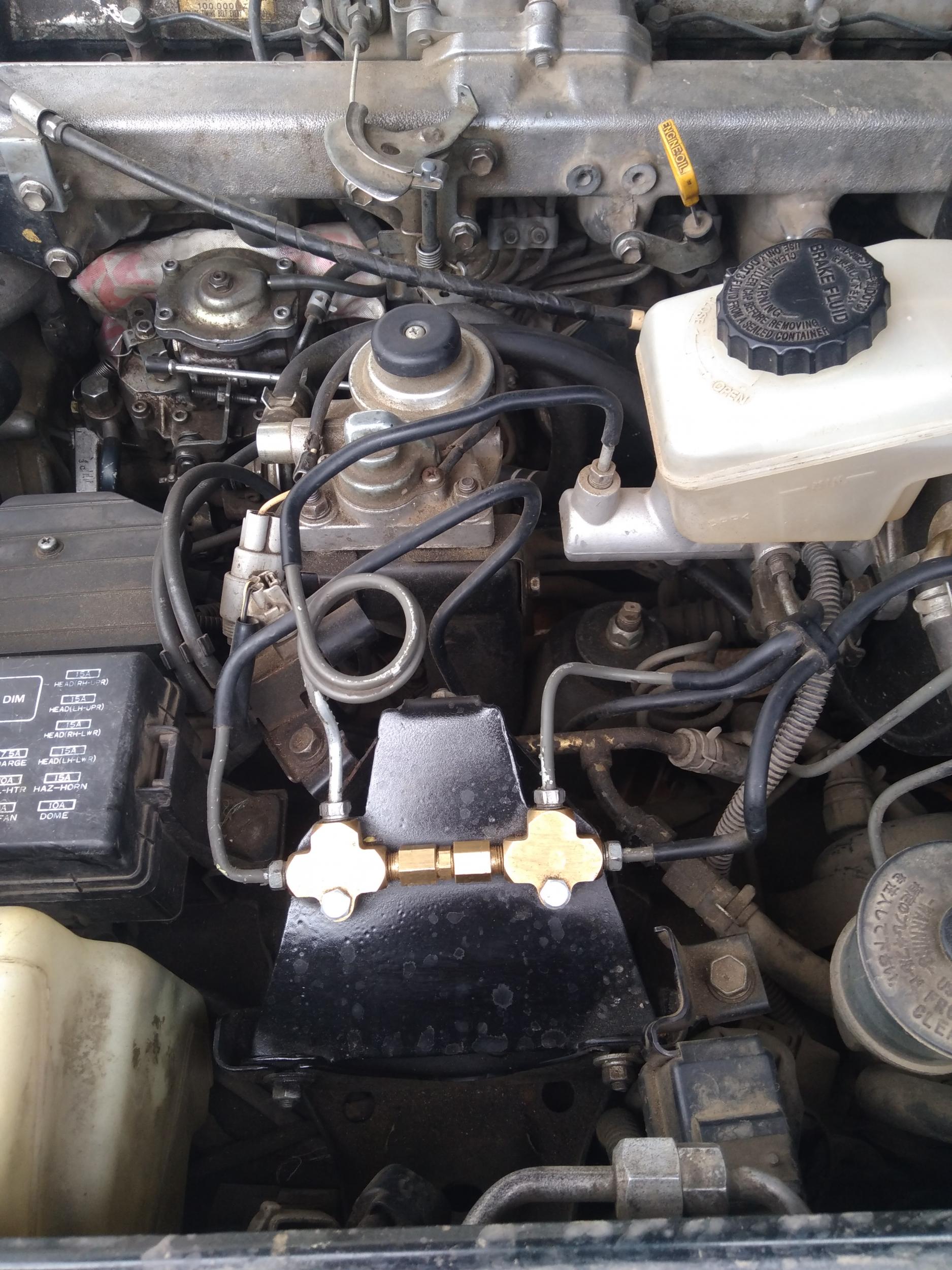

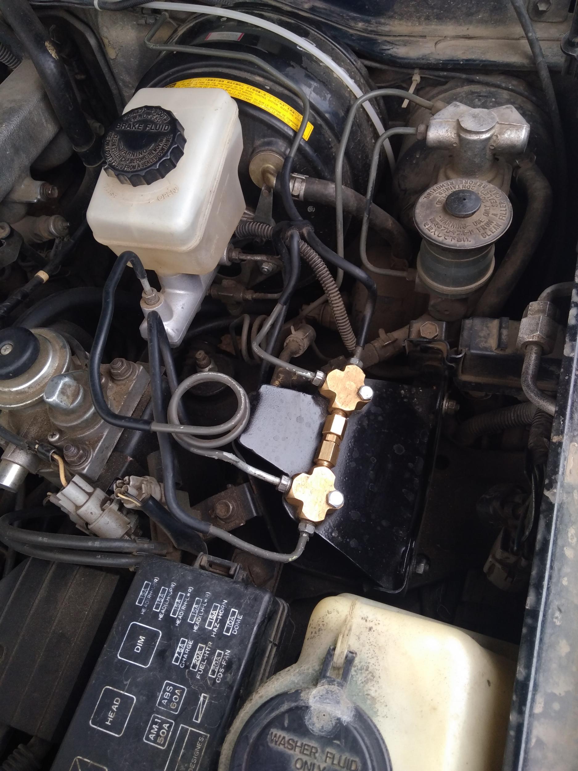

    Дошли руки у себя убрать АБС.
    С помощью WPшных тройников и соединителей получилось так.
    IMG_20210528_154216.thumb.jpg.7962e7eacb14ec31a539a4d6e6e3079a.jpgIMG_20210528_154236.thumb.jpg.ef621d293be66d08c96711b02dfc2478.jpg
    Вопрос был как технически сделать. Нужна АБС или нет, в другой теме уже более 10 страниц  недавно было про реставрацию АБС)))

    31.05.2021 в 15:51, maka сказал:
    как ощущения от такого варианта реализации?
    • Откуда: Пермь
    • Машина: TLC 80.1HD-T.VX.94, Pajero Pinin 3d GDI
    1 час назад, test сказал:
    Лет 7 езжу с отключенной АБС. Руки убрать блок дошли сейчас. Отдельно понять разницу с блоком абс и без него, к сожалению, не удалось. Так получилось, что с ампутацией блока параллельно перетряхивались колесные тормоза и был поставлен не родной ГТЦ и ВУТ(видно на фото). После этого комплекса мер стало очень очень хорошо с тормозами, по крайней мере для меня, но опять какой вклад в это внесла ампутация абс уже не вычленить.
