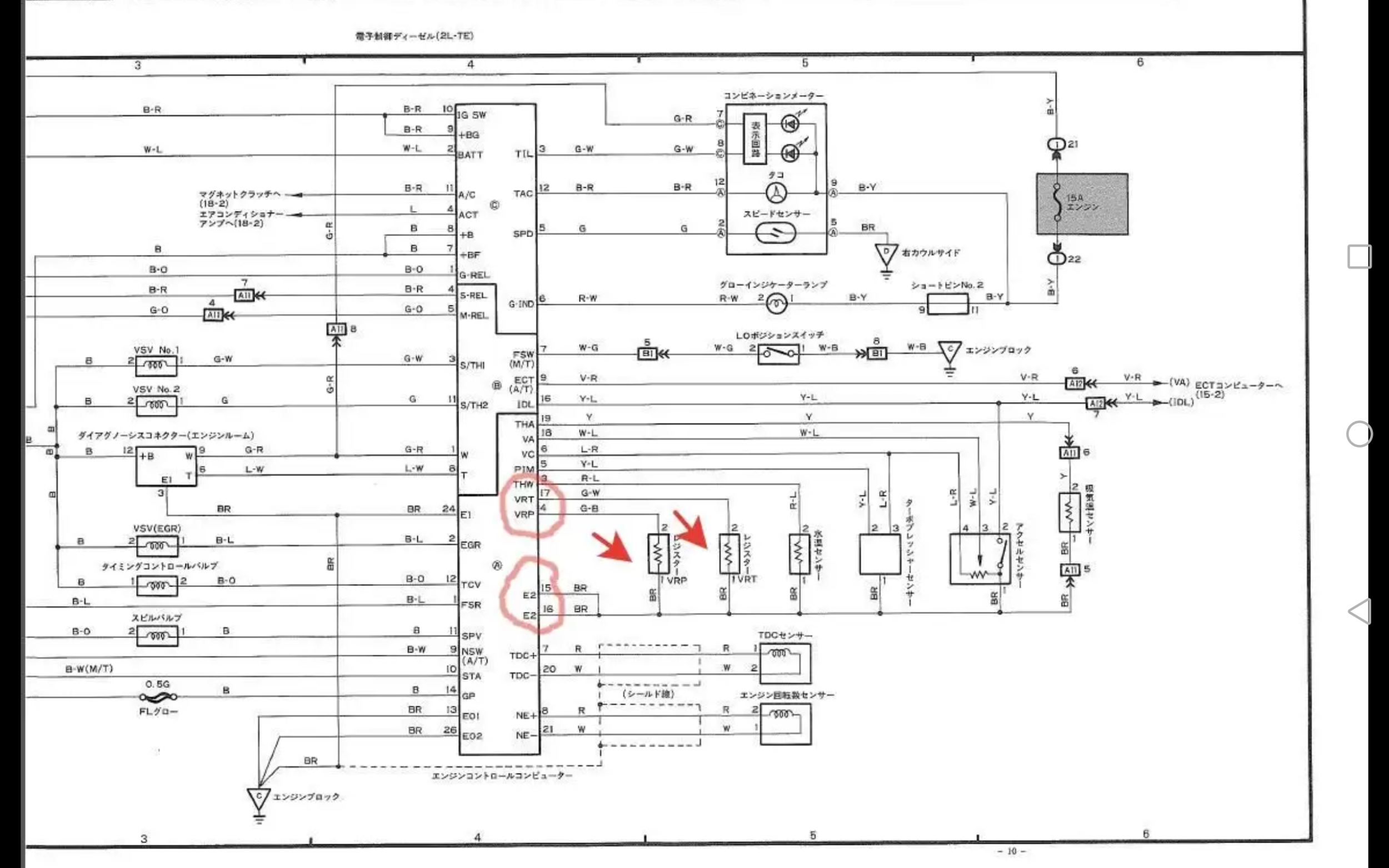

    Привет всем.  А\м Сурф 1992 г двигатель 2ЛТЕ, решил заменить датчики: корректирующие резисторы, температуры воздуха, наддува на обманки. Косу расплел на выходе в моторный отсек, обрезал по одному проводу на датчики и соединил с резисторами согласно распиновке. Не знаю где взять минусовой провод, в косе нашел только один, идущий на датчик наддува.  Может соединить вторые концы резисторов с минусом аккумулятора? Подскажите пожалуйста кто имеет опыт.

    Дело в том что к корректирующим резисторам и датчику температуры воздуха идут тонкие коричневые провода, таких проводов в косе два, один на датчик наддува второй обрезал с датчиками не звонится. В косе есть коричневый провод с поперечными черными полосками потолще, он с проводом на датчиках имеет контакт. Не пойму ваше " где было туда и цепляй " мне же нужно минусовой провод на обманки взять из косы у моторного отсека не тянуть же мне повод от разъемов датчиков. Поясните пожалуйста.

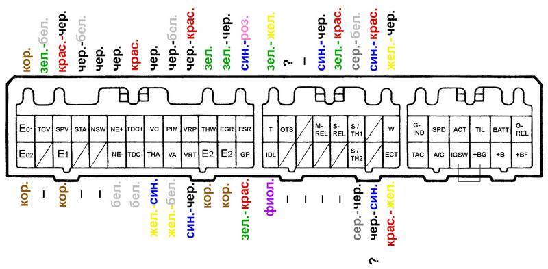

    так и смотри куда он идет на мозги. и к мозгам прямо приделывай (отрезав от них провода идущие в косу, оставив хвосты сантиметров 20 от мозгов). не пойму в чем проблема..... СИГНАЛЬНАЯ масса  (только с ЭБУД, но не с кузова/АКБ) общая у резисторов корректирующих, ДТОЖ, ДТвоздуха, MAP, ДПДЗ. они и на мохгах все вместе сидят. сигнальная масса - Е2

    и не отхеракай подзапарку массу от ЭБУД на блок двигателя. без неё вапще ничего не будет работать. не помню как и откуда там физически провода идут, но по схеме - это Е1, Е01 и Е02 , хотя к блоку подходит уже один провод.

     Их четыре там.Просто сидят на одном наконечнике.По памяти,три коричневых и один бело черный кажись.
    На 70-ке было именно так.

    возможно. у меня уже колхоз был, скорее всего, да еще я их потом в один свел ) ну да не суть) важно, что:
    Е2 - масса датчиков и резисторов с ЭБУД
    Е1, Е01 и Е02 - масса ЭБУД идущая на блок двигателя.
    там же где-то экраны проводов датчиков оборотов подцеплены.
    это , если я ничего не вру))))

    Спасибо большое вам за своевременную помощ и дай бог вам здоровья. Все сделал все работает. Датчик температуры пока оставил родной,какое то бы схемку с температурным реле, чтобы переключало с резистора до прогрева двигателя на резистор после прогрева.
    • Машина: Surf 130
    Подскажите, массы Е1, Е2, Е01, Е02 между собой в блоке объединяются? И если вместо корректирующих резисторов повесил переменные резисторы, их в процессе движения можно крутить или после изменения необходимо перевключать зажигание?
    Не все.
    • Машина: Surf 130
    Да, спасибо, долез до блока и прозвонил при снятом разъёме. Интересно, что Е2 2штуки звонятся между собой и с Е1 на короткое. Е01 и Е02  только между собой. НО! По схеме Е1, Е01 и Е02 объеденены вместе в проводке. Получается, при одетом разъеме все 5 должны быть замкнуты. На всякий случай перенес массы резисторов с Е02 на Е2. Хотя, думаю, ничего не изменится.
    Странно, что при кручении прямо в движении переменных резисторов установленных вместо VRT и VRP от минимума до максимума не чуствую разницы в тяге.

    Е1 и Е2 это «массы» питания компа, а Е01 и Е02, это «массы» датчиков, снаружи компа они все  соединяются на общую массу. А, с резисторами, всё это шляпа полная, не забивайте мозги всякой хренью, они корректируют на МИКРОСКОПИЧЕСКОМ уровне. Если тнвд при смерти, то хоть закрутитесь, результат будет нулевой.

    spacer.pngНаоборот. Е2 2 шт это питание датчиков. По серому резистору есть таблица. Там при изменении от 68 ом до 1400 меняется угол впрыска градусов на 5-6. По идее должно быть сильно заметно.
