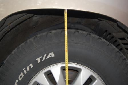

    Перед установкой пружин-на штатных -был сделан заезд по пересеченной дороге с ямами до 40см на скорости 40км/ч.Ощущения запомнили. Причём в 1 месте был достаточно сильный пробой подвески в отбойники. Потом то же самое повторили на наших прогрессивных. Про пробой и не вспомнили. Скорость движения там же стало комфортно проходить да же при 65 км/ч ! На тестах в городе владелец ввинтил авто в перекрёсток ( 90град ) авто на скорости 60км/ч. Надо отметить,что перекрёсток небольшой.на сухом и чистом асфальте авто "запел" всеми 4 колёсами ( 285/60/18 Dunlop),но траекторию выдержал на 5 ,крены кузова при этом маневре были минимальны ! Потом была "змейка" на скорости под 100км/ч , круговое движение, до ограничителя мощности и т.д. Спалив 0,25 бака бензина авто был поставлен в бокс . Вчера авто направился к владельцу для повседневного использования и сбора дальнейших ощущений.

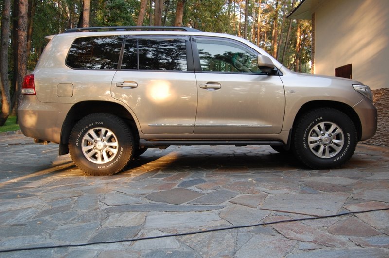

    Итог: спереди получили +1" с точностью до мм , сзади +30мм к стоку. Авто дилерский,бензин , в багажнике з ряд сидений.
    Но это моё видение. Буду рад выслушать Ваши пожелания! Вот некоторые фотки( видео тест драйва снять забыл ! А повторять вряд ли будем...)
    Таким авто прибыл в бокс
    таким стал
    следы пробоев на штатных пружинах
    перед +1"
    зад +30мм
    пружины изготавливаются с уменьшением нагрузки на амортизатор

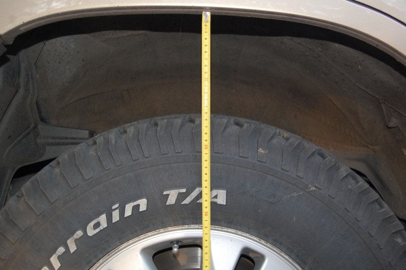

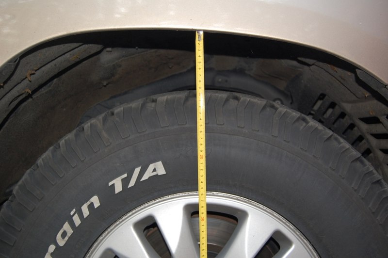

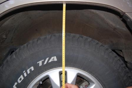

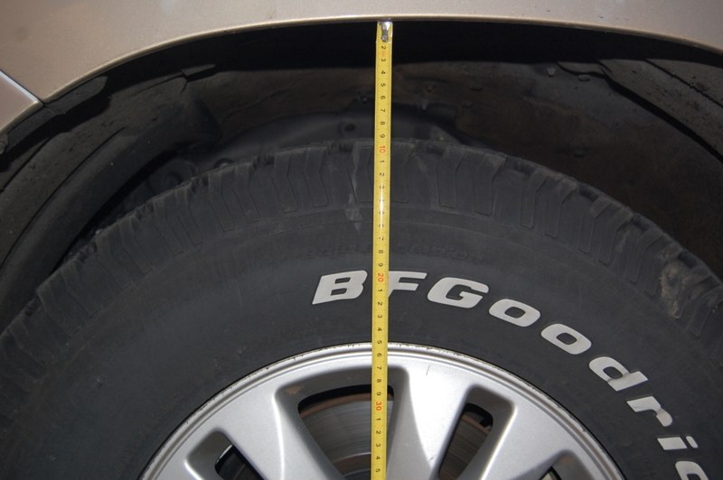

    Итак последние наработки. Владелец авто хотел в итоге поднять перед и оставить в стоке зад(по высоте),улучшить управляемость(убрать крены и раскачки).Получить разницу перед-зад (от верхнего края диска до арки крыла) 3см.
    В ходе работ были поставлены и протестированы различные варианты подвесок. Главное-достигнут конкретный результат: перед+1",зад STD.
    Вот так было на штатных пружинах
    Вот так стало:
    В багажнике 100кг живого веса:

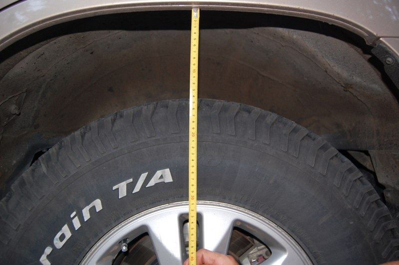

    Вернусь 14-15.08.,а сейчас фото того что у меня:
    Общий вид.
    • Откуда: Челябинск
    • Машина: Toyota LC-100 VX 1HD-FTE "98. Лифт 2 " от Den!
    Заднее правое.
    • Откуда: Челябинск
    Заднее правое.
    • Откуда: Челябинск
    • Откуда: Челябинск
    Прошу прощения...
    Заднее левое.
    Переднее левое.
    • Откуда: Челябинск
    Переднее правое.
